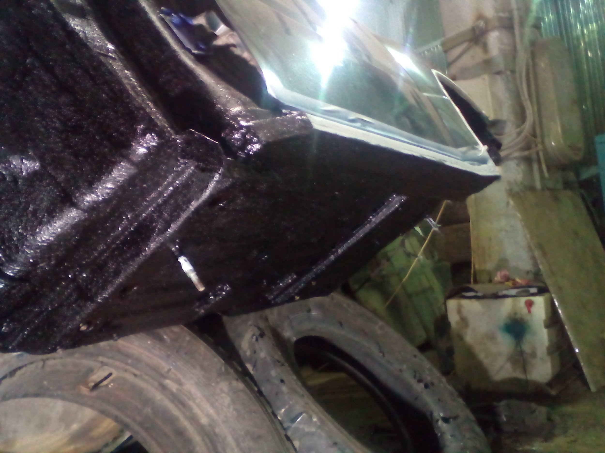

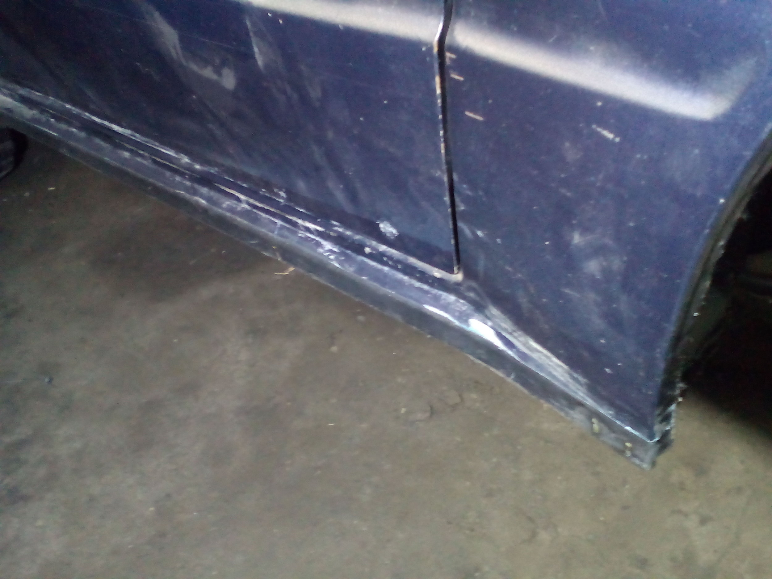

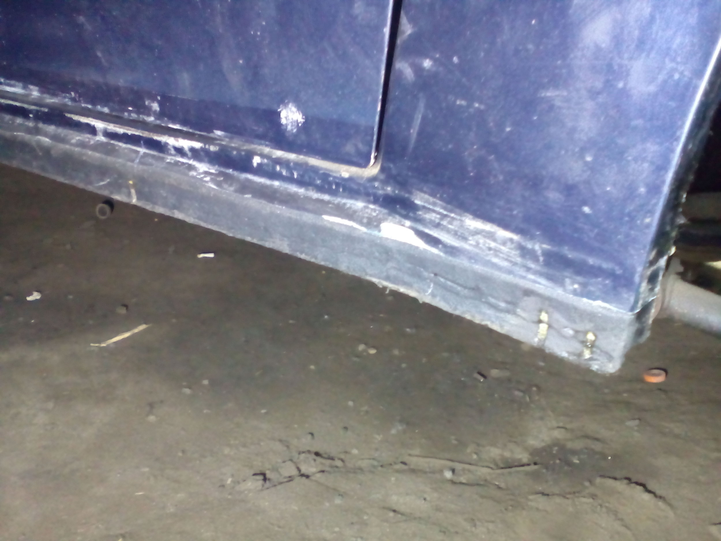

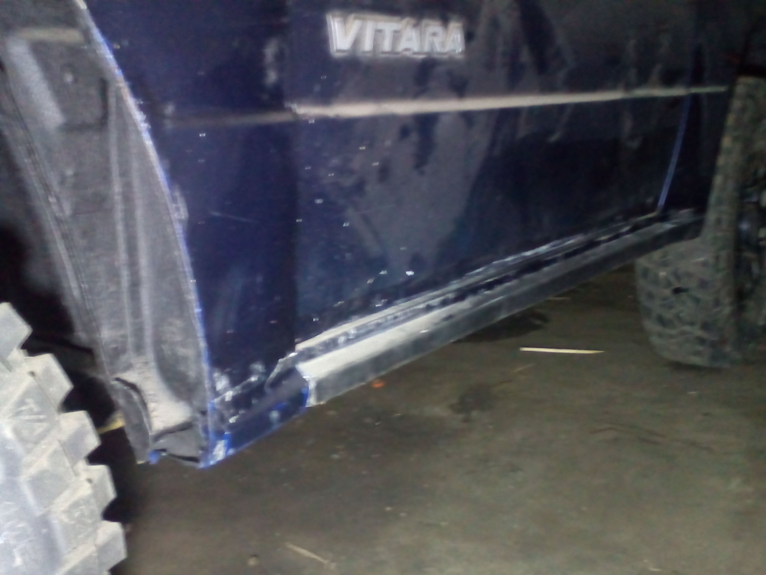

Я на своем квадрате профильную трубу поставил. 60х30 и 50х30. Получилось 110х30. И юбочка вышла за плоскость двери и до внутренней части как раз ровно вышло и встало по месту. Высота 30 чуть меньше родной высоты, но мне как раз лучше, меньше задевает при переезде препятствий. А так можно 40 высоту порогов делать. Еще на краях трубу расшили и заварили шов и изгибы все соответственно как родные получились[DOUBLEPOST=1498405948,1498405690][/DOUBLEPOST]Не заморачивайтесь с 2104, поставьте профильную трубу и дешевле и практичнее. Хороший сварщик поставит, от родных не отличите после покраски

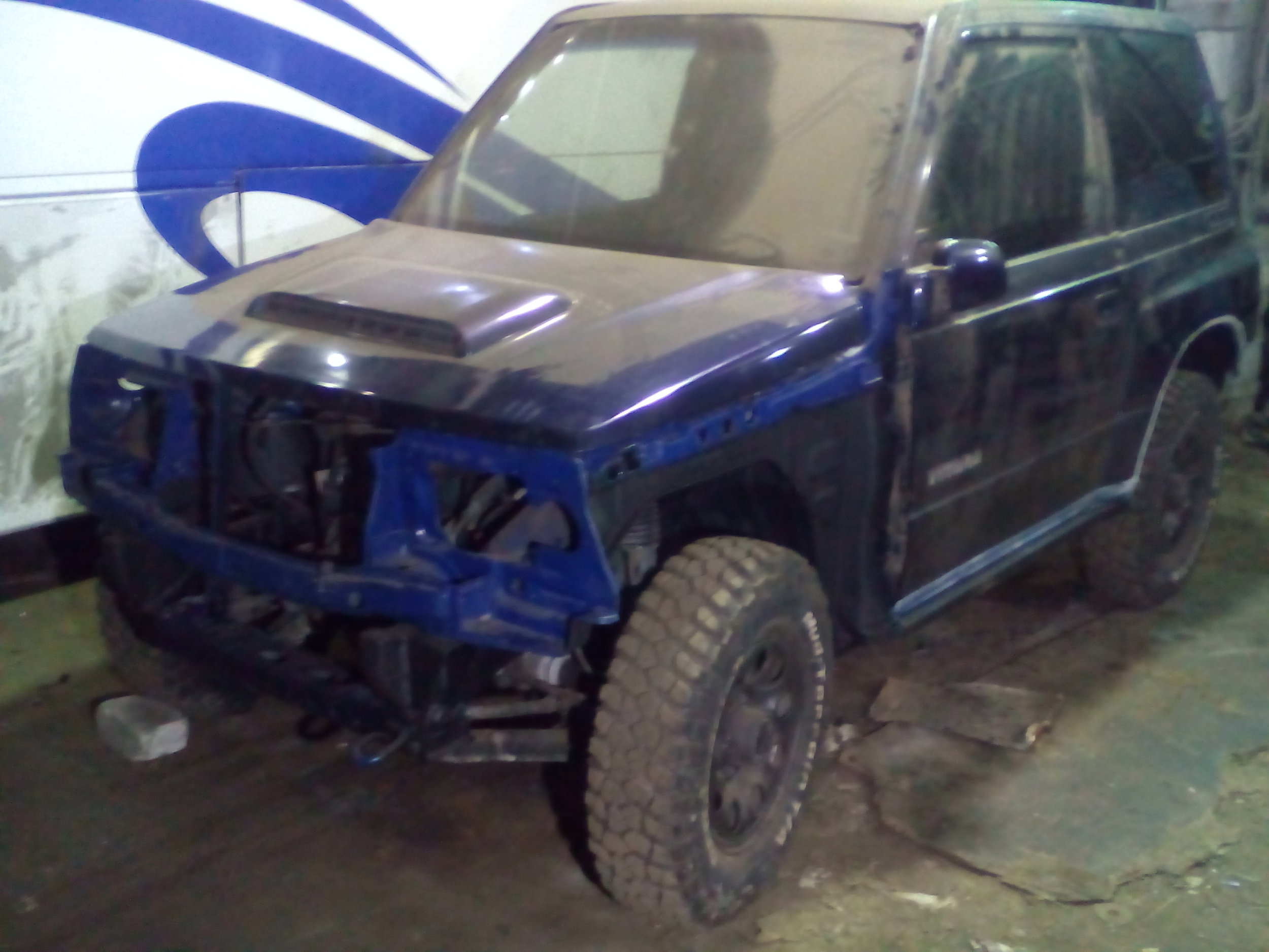

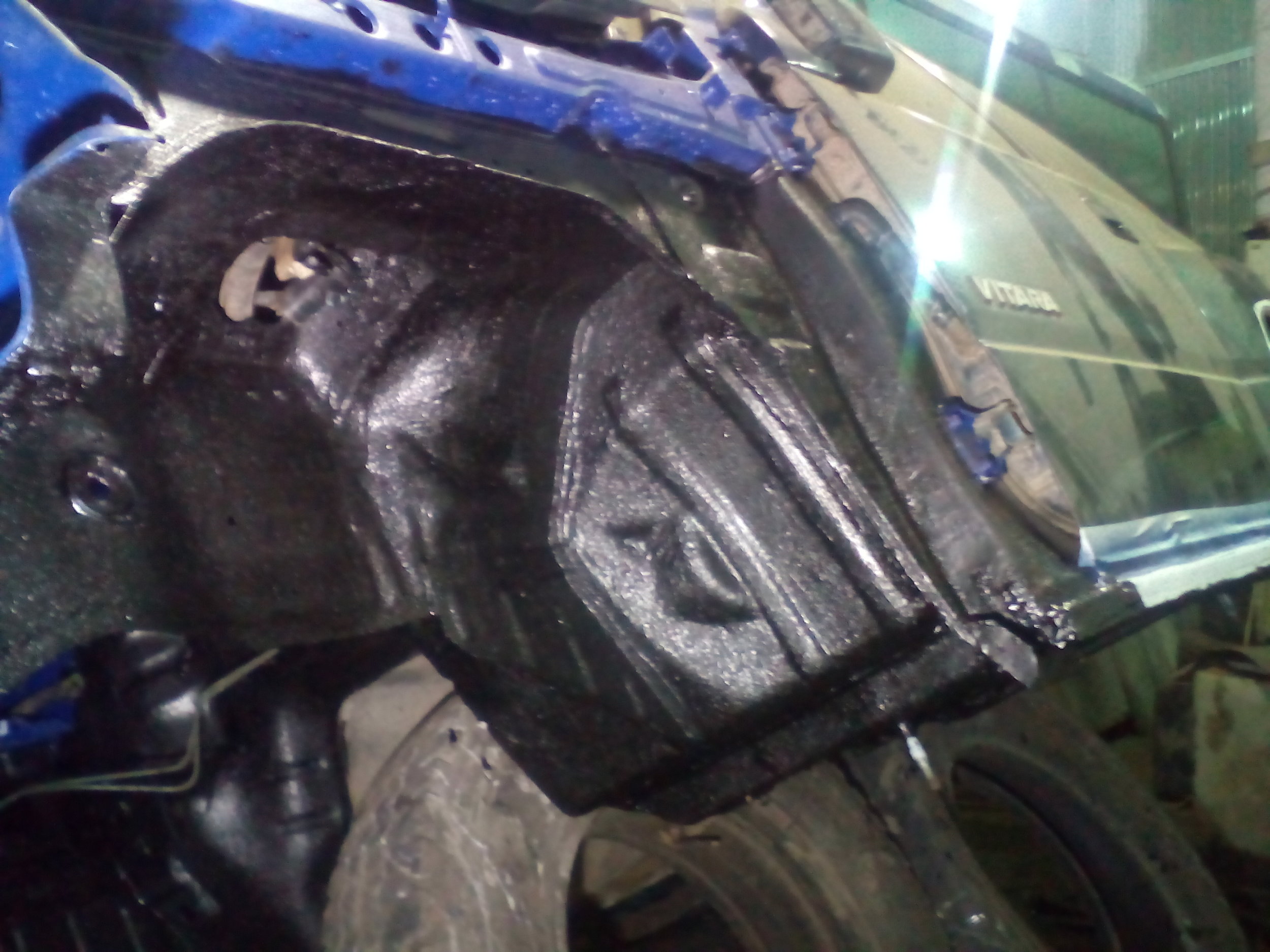

Вот, добрался до компа. Только еще не крашены
IMG_20170627_143815.jpg IMG_20170627_143852.jpg IMG_20170627_143900.jpg IMG-5df1cc0ea473756a043960bb4a931216-V.jpg IMG-82e825a811967976bf29bdad33c4e382-V.jpg IMG-ecba661a5399ae880255cf187cf578d9-V.jpg [DOUBLEPOST=1498580544,1498580406][/DOUBLEPOST]
