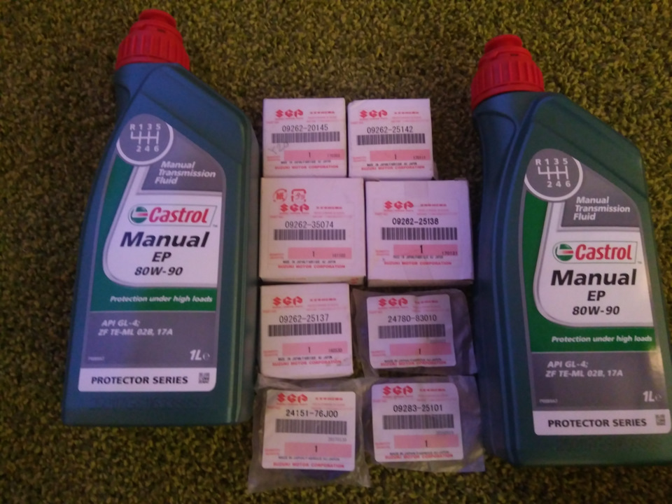

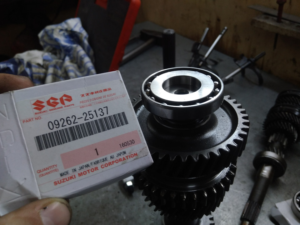

Всем доброго времени суток. Многие владельцы Jimny сталкиваются с проблемой посторонних шумов из их МКПП с пробегом в 150ткм +. Причиной таких люфтов служит износ подшипников в МКПП ну или одного из них, на 43-м кузове джимника ставилась механическая коробка R72, и действительно подшипники в этой коробки слабое место. Поэтому мы перед разборкой этой коробки рекомендуем всем клиентам обзавестись комплектом всех подшипников и сальников на эту коробку, фото:
Полный размер
Номерки вроде все читаемые, будут вопросы пишите ниже или в личку по номеркам.

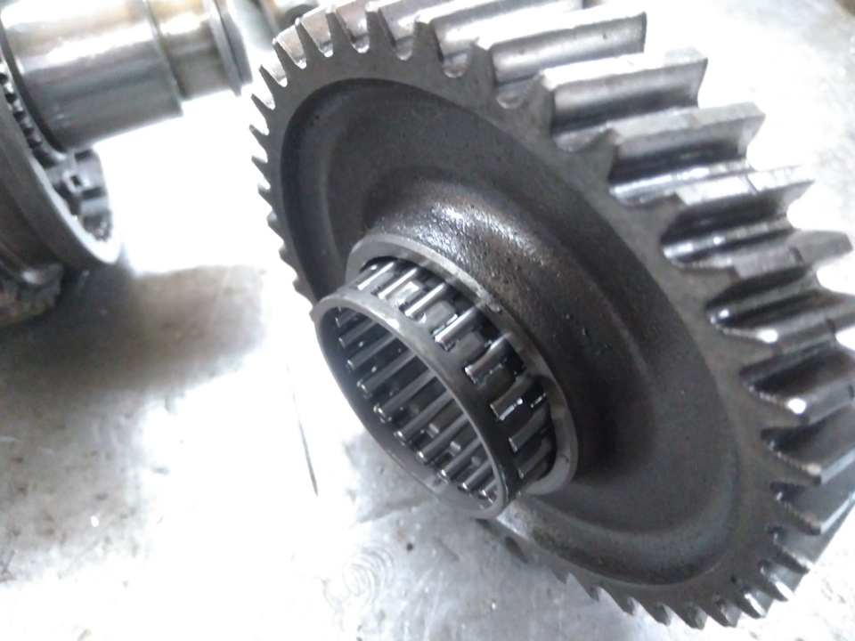

Есть в этой коробки кроме прочих еще пару игольчатых подшипников на валах:
Полный размер
Так вот они на нашей практике из строя не выходили не разу, и покупать их заранее мы не рекомендуем.

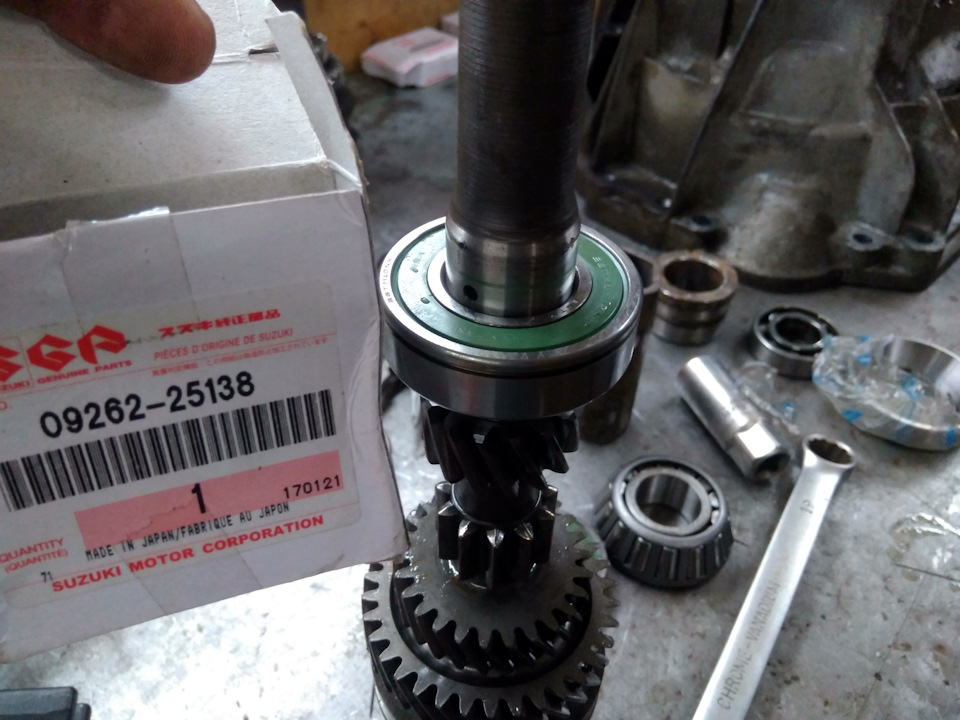

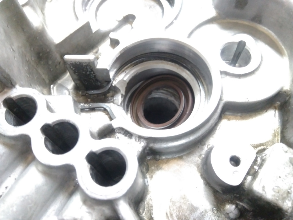

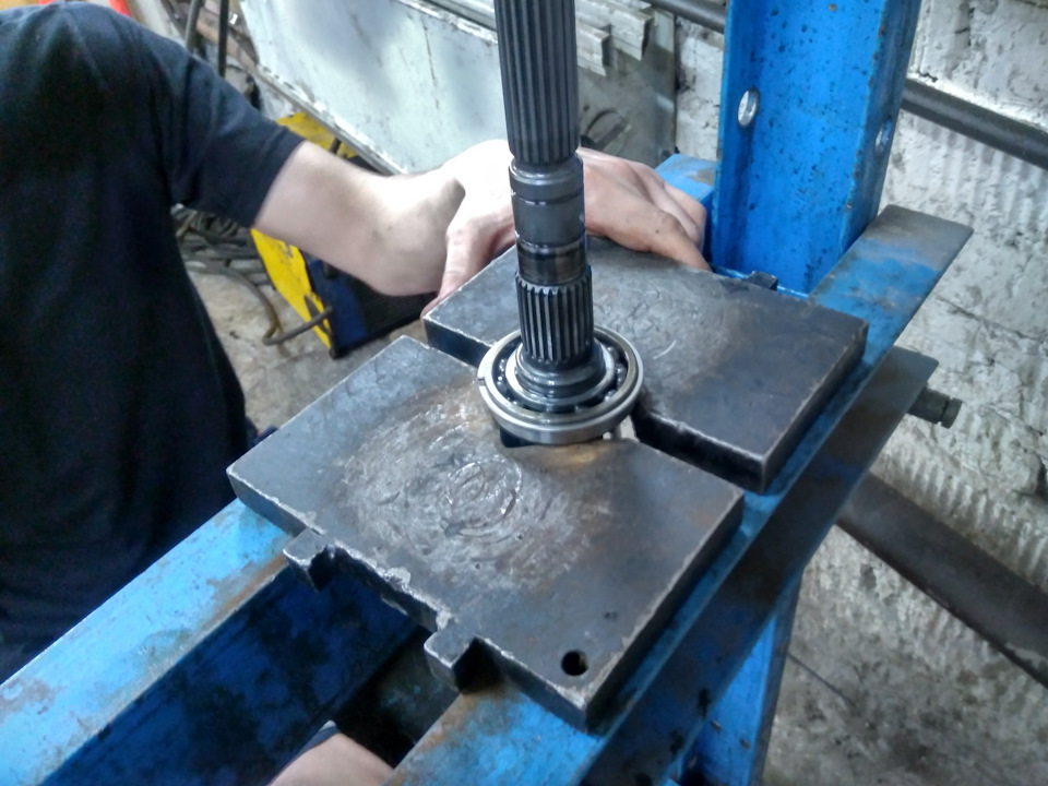

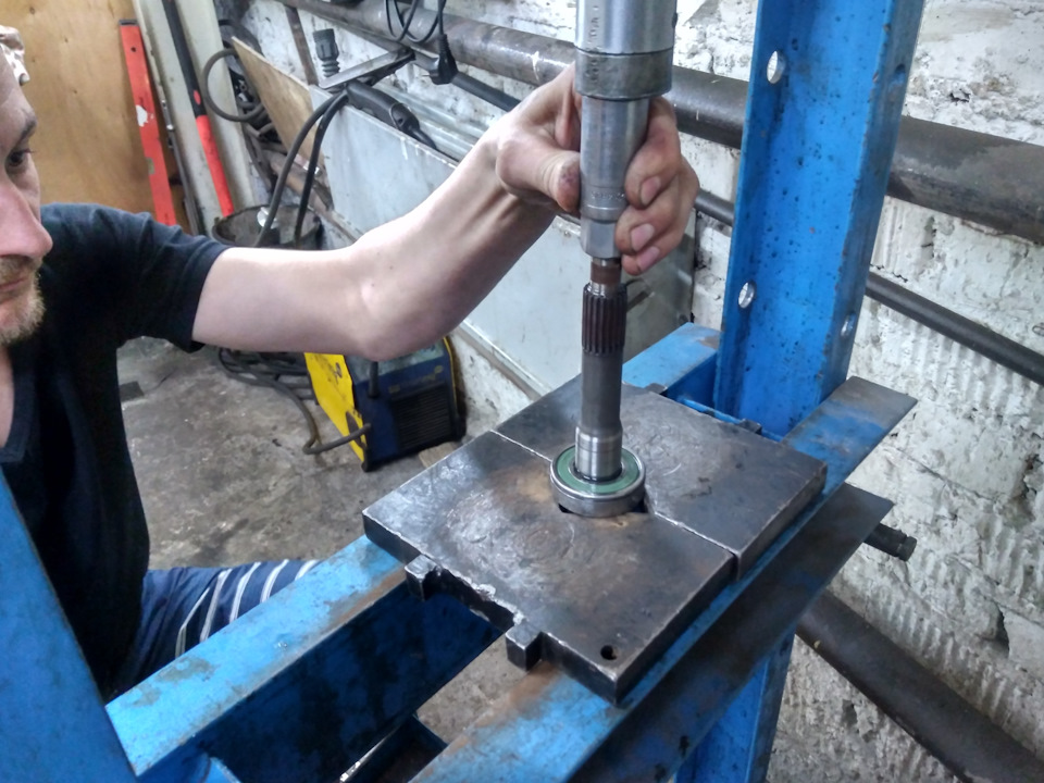

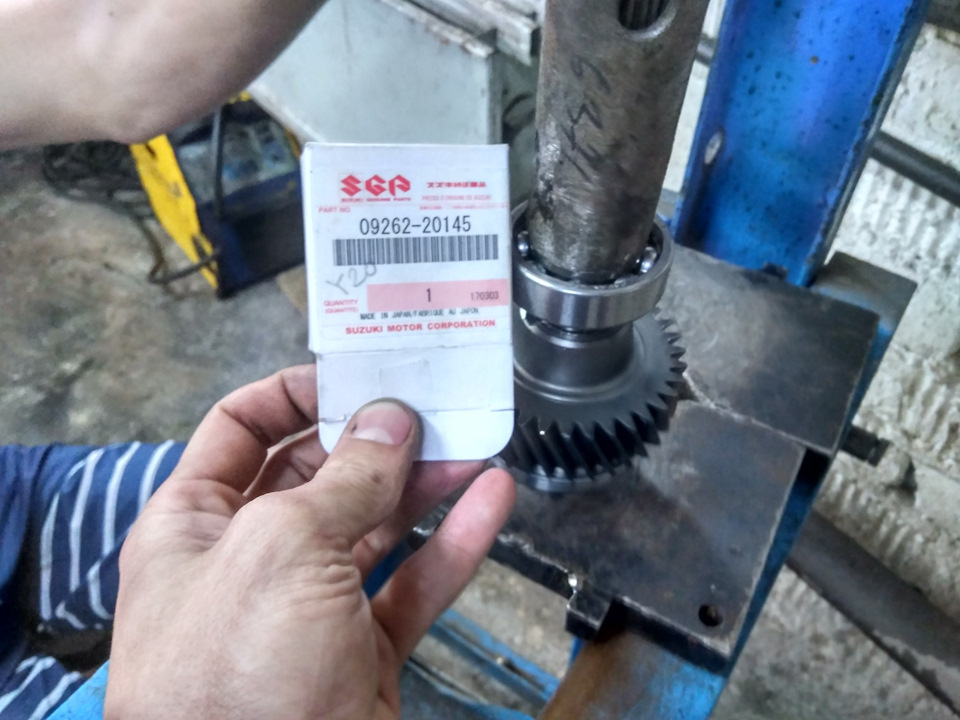

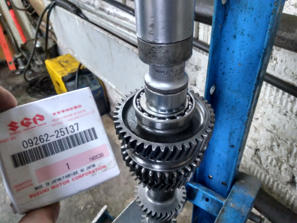

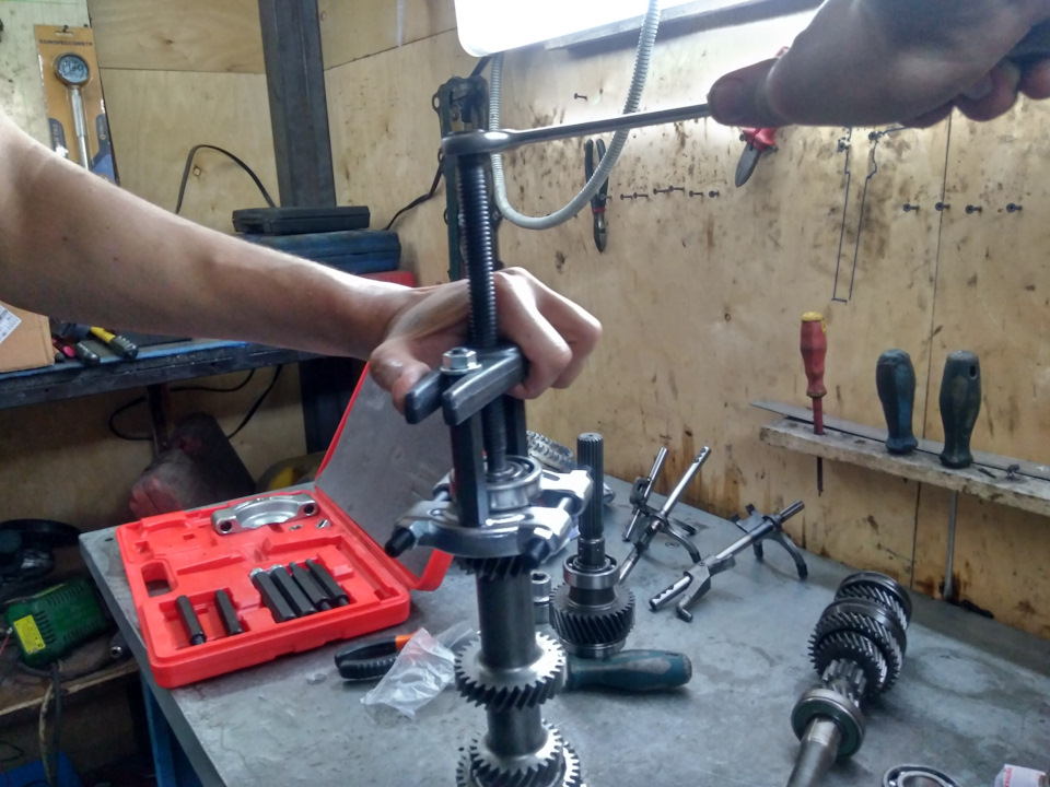

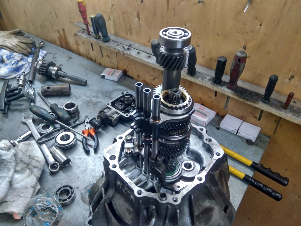

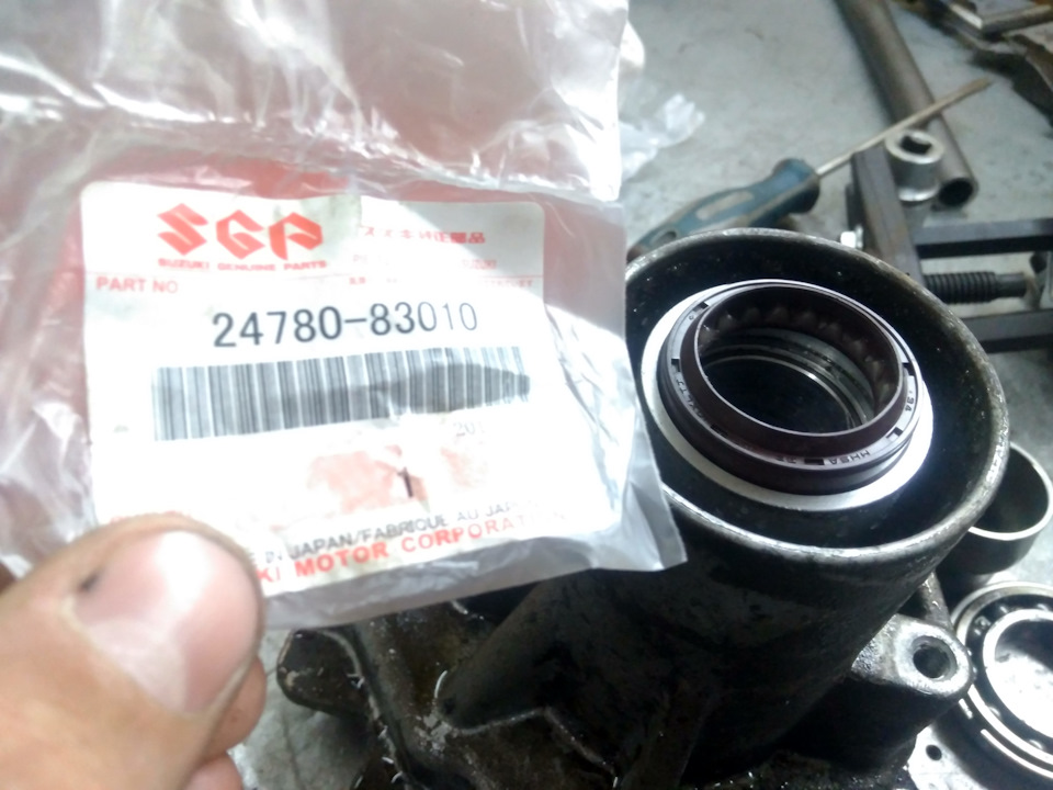

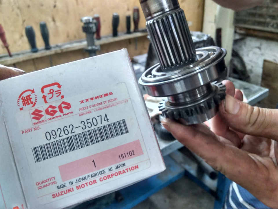

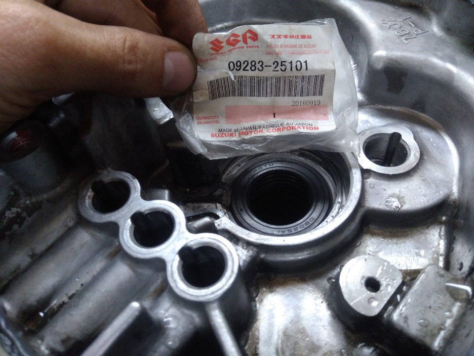

После того как все элементы коробки внимательно просмотрены (а если нужно промерены) приступаем к обратной сборке, описывать каждое фото смысла не вижу, просто последовательно выкладываю фото замены всех сальников и подшипников, где то нужны специфические съемники, где то достаточно оправок и пресса:
Полный размер
Полный размер
Полный размер
Полный размер
Полный размер
Полный размер
Полный размер
Полный размер
Полный размер
Полный размер
Полный размер
Полный размер
Полный размер
Полный размер
Полный размер
Полный размер
