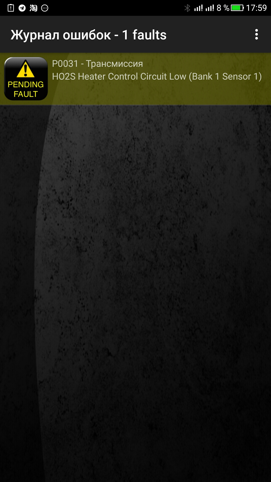

Вырвало свечу. Просверлили, вставили футорку, все ок. Отъехал от сервиса и машина на ходу заглохла. Попытался понять, что спровоцировало это. В итоге:
На холодную все нормально. Как только машина прогреется, стоит дать немного газа, до 3000 оборотов и выжать сцепление, то обороты резко падают ниже холостых. Иногда выравнивается, иногда глохнет. Если не выживать сцепление, этого не происходит, спокойно падают до холостых и машина работает без дерганей и плаванья оборотов. Ошибка горит всегда, лямбда. Пока не делаю ничего с ним. Плюс, коротко временно вылезло 2 ошибки, P0401 и P0433. Первая я так понимаю EGR ?! ( кстати подскажите пожалуйста, где он находится ? хочу почистить его). А со второй не понятно. Грешил на датчик расхода воздуха или еще на какой то датчик, рядом с ним находится. Но как проверить их - не знаю. Мультиметр есть.

Может P0131?
Это неисправность первой лямбды. Причем не подогревателя, а именно зонда. При наличии такой неисправности (постоянной), мозг работает в аварийном режиме. Прежде чем разбираться дальше, сначала надо это устранить.

Да, посмотрел. По названию одинаковы. Низкий уровень сигнала с первой лямбды.
