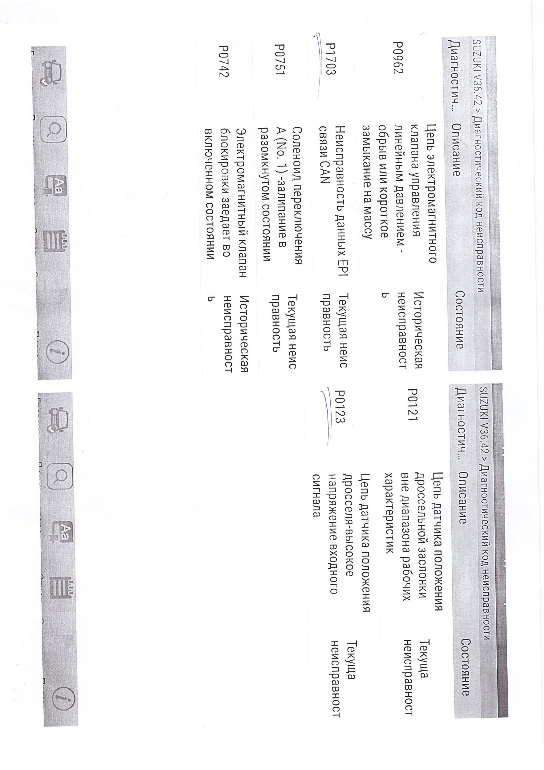

Вот что на диагностике выдали. Какие-то ошибки скинули, но не помогло. Вот скан какие остались
KASiK
26 Август 2008
8,873
5,200
Санкт-Петербург, Красное Село
Ну, судя по всему, есть проблемы с соленоидами в АКПП и датчиком положения дроссельной заслонки. От этого и проблемы. Надо обращаться по коробке к спецам...

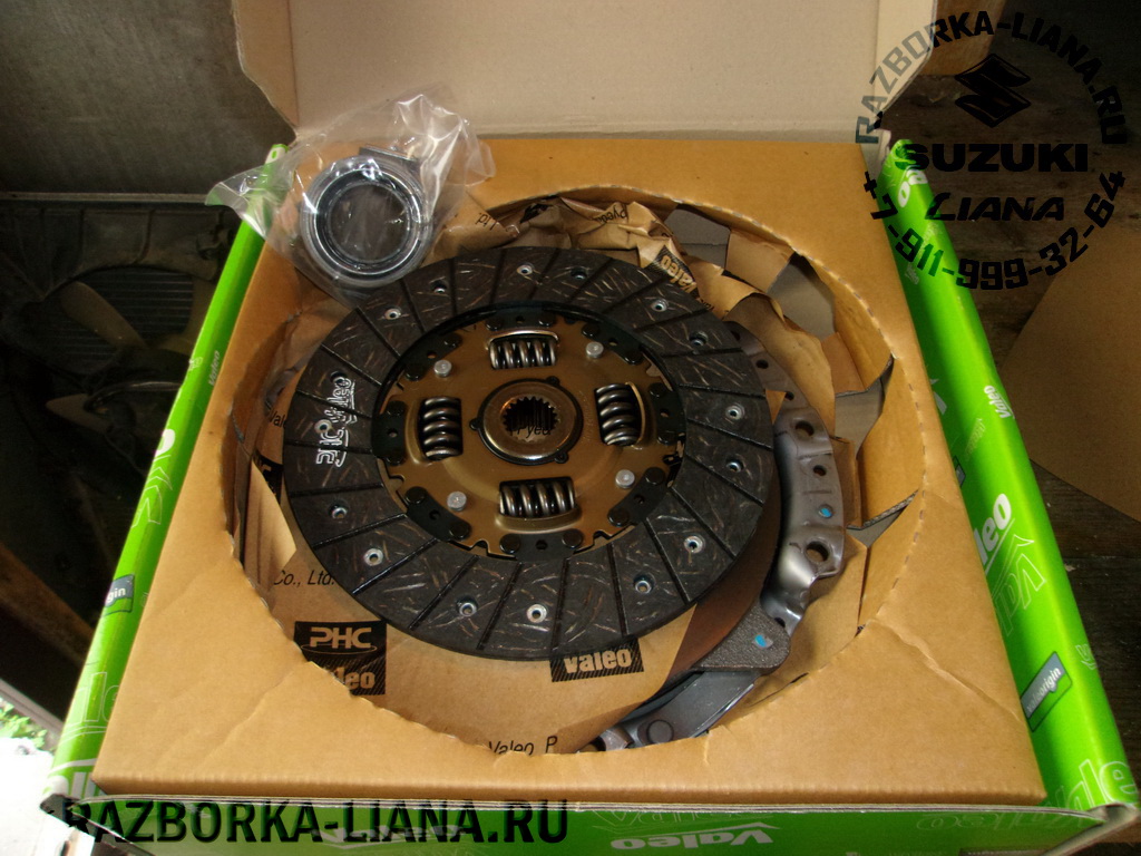

Все доброго дня! Подскажите пожалуйста туго включается третья передача, остальные передачи включаются легко, коробка МККП.
KASiK
26 Август 2008
8,873
5,200
А пробег, я полагаю, уже давно за 100 тыс.км, верно? Тогда для начала поменяйте сцепление, а потом уж будете смотреть, как ведет себя коробка. Уверен, что все станет на свои места и будет работать исправно.
Дмитрий Zap
25 Октябрь 2016
677
85
Был пользователем Сузук: Витара-Кабрио, Витара 5дв, Балено, Свифт 06
Что с маслом в КПП? Уровень, состояние, опилки на сливной пробке?
nerve2008
24 Февраль 2017
suzuki liana 2004 г.в 1.6 4WD
Масло менял меньше месяца назад, т.к пришлось менять левый сальник привода, протекал.[DOUBLEPOST=1508382126,1506998291][/DOUBLEPOST]Ну что сцепление поменял, сейчас переключатся стало вроде нормально, но послежу еще за этим. Теперь нарисовалась новая проблема, завожу машину нормально все работает как часы но где то при 80-ти градусах машина на холостом глохнет а на скорости дергается, но когда двигатель прогревается полностью до нужной температуры то езжу без проблем весь день так как у меня разьездной характер работы.
