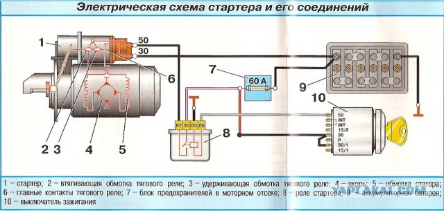

нет не втягивающее.
реле зажигания. Когда вы поворачивает ключ на реле появляется питание, оно замыкает силовой плюс идущий на втягивающее.
у вас реле залипло, поэтому без ключа накидывая клемму на аккумулятор стартер начинает крутить[DOUBLEPOST=1499289295,1499289195][/DOUBLEPOST]
[DOUBLEPOST=1499289700][/DOUBLEPOST]поворотники через выключатель аварийной сигнализации завязаны на те же клеммы замка зажигания. может влияние замкнувшего реле.
устраняйте причины по очереди.

нет не втягивающее.
у вас реле залипло, поэтому без ключа накидывая клемму на аккумулятор стартер начинает крутить[DOUBLEPOST=1499289295,1499289195][/DOUBLEPOST] Посмотреть вложение 169027 [DOUBLEPOST=1499289700][/DOUBLEPOST]поворотники через выключатель аварийной сигнализации завязаны на те же клеммы замка зажигания. может влияние замкнувшего реле.
