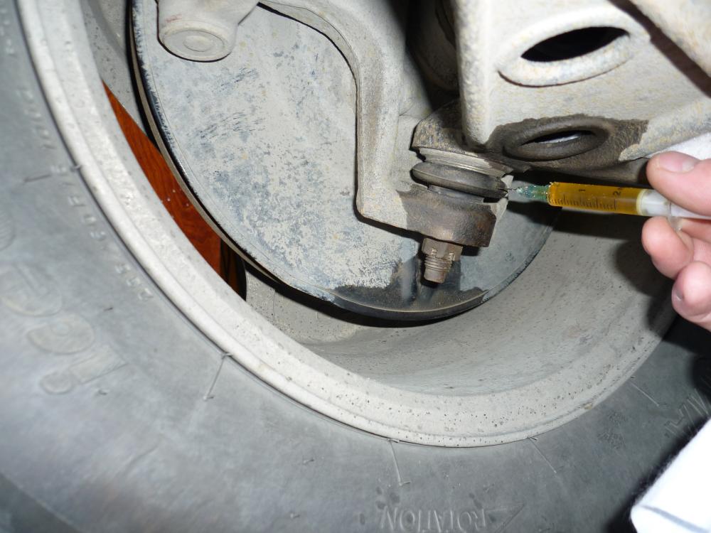

При повороте руля скрипит передняя подвеска, похоже шаровая опора. WD-40 не помогает. Что-то можно сделать, или готовиться к замене.

При повороте руля может скрипеть опорный подшипник в верхней чашке , я так думаю ...Сам недавно менял рулевые тяги и восстанавливал шаровые , но они не скрипели , люфт был просто. Еще может скрипеть убитый аммортизатор.

Народ кто как шаровые восстанавливал, есть у кого опыт в этом моменте, буду благодарен за любую информацию.

А WD-40 как применяли ??
Шаровая заскрипела 1,5 года назад , тогда же был сделан укол шприцем моторного масла в пыльник шаровой. Полтора года эксплуатации после этого - без проблем.
Хорошо попробую отпишусь.
Сегодня сделал инъекцию шаровой. Сколько ждать результат?

Честно говоря через сколько пропало у меня - даже не помню , давно всё же было.
Но по идее должно если не моментально то почти сразу.
А вопрос такой- после этой операции пыльник шаровой не начнет лопаться и рваться в этом месте. Много пробежали после этой инъекции??? как состояние пыльников??
Да нет думаю не начнет, резина ну очень мягкая. Пробежал где-то 2500. Да, скрипа нет.:thumbsup:
Да тысяч 40 проехал , пыльники в порядке
