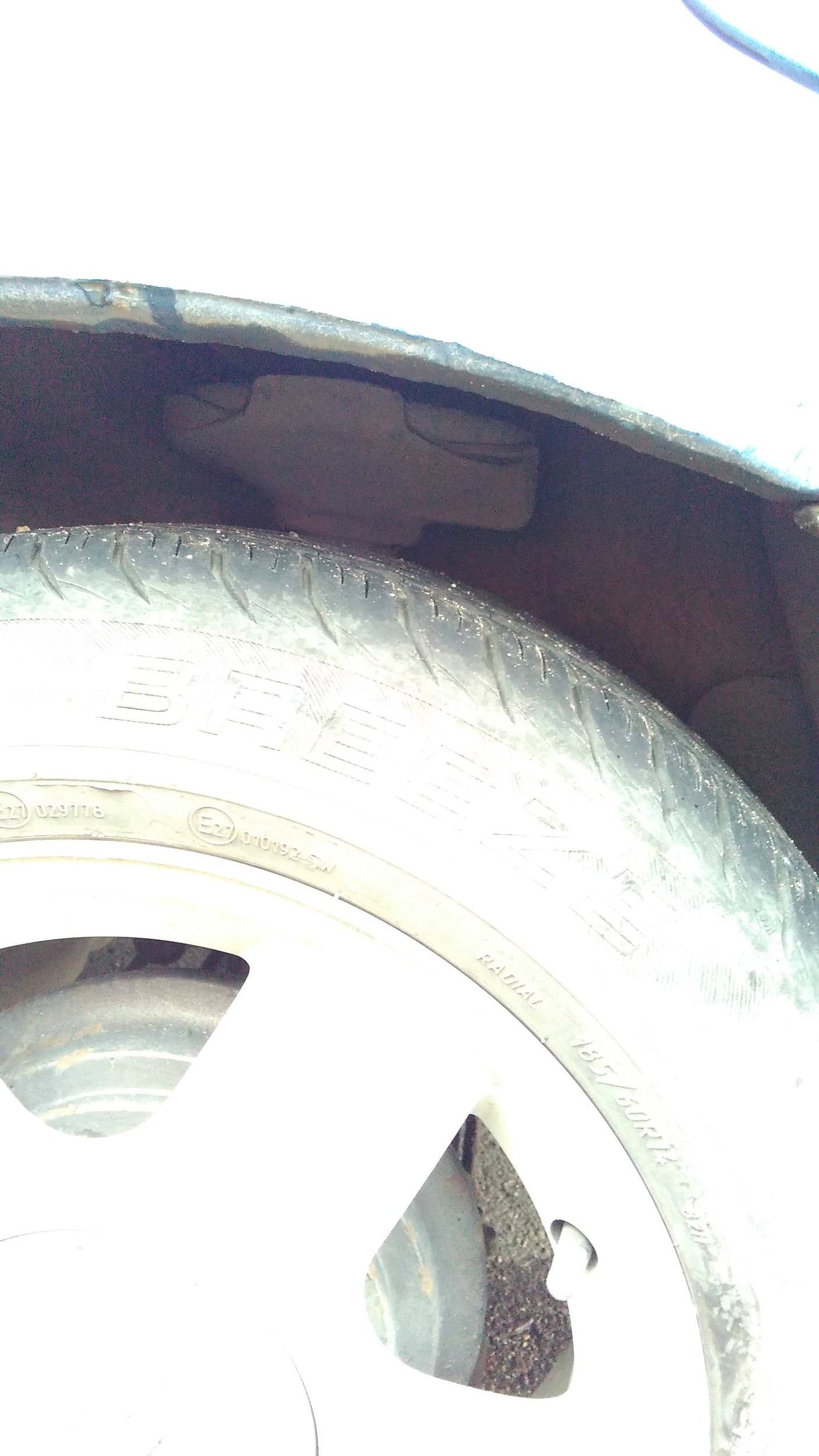

на вкус и цвет все фломастеры разные как известно,хоть кто нибуть фото может показать машины после замены пружин?

Я когда подбирал, искал чтобы и высоко и мягко. Стоят пружины суплекс и 4 см приставки в чашке. Единственно у этих пружин верх слегка зужен, по диаметру резинку вырезал из камеры и подложил.
