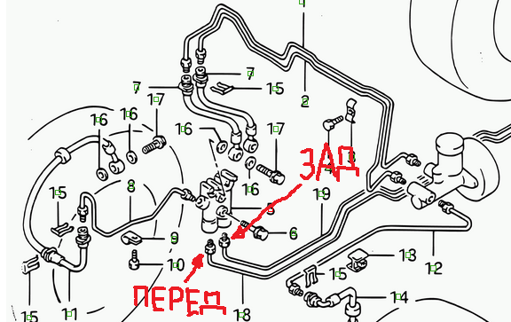

теперь бы разобраться какая трубка передний контур, а какая задний)

Всё просто, та половина соединительной коробочки, где сбоку отвод на переднее правое колесо, это передний контур. Соответственно вторая половина, это задний.

спасибо! буду пробовать
