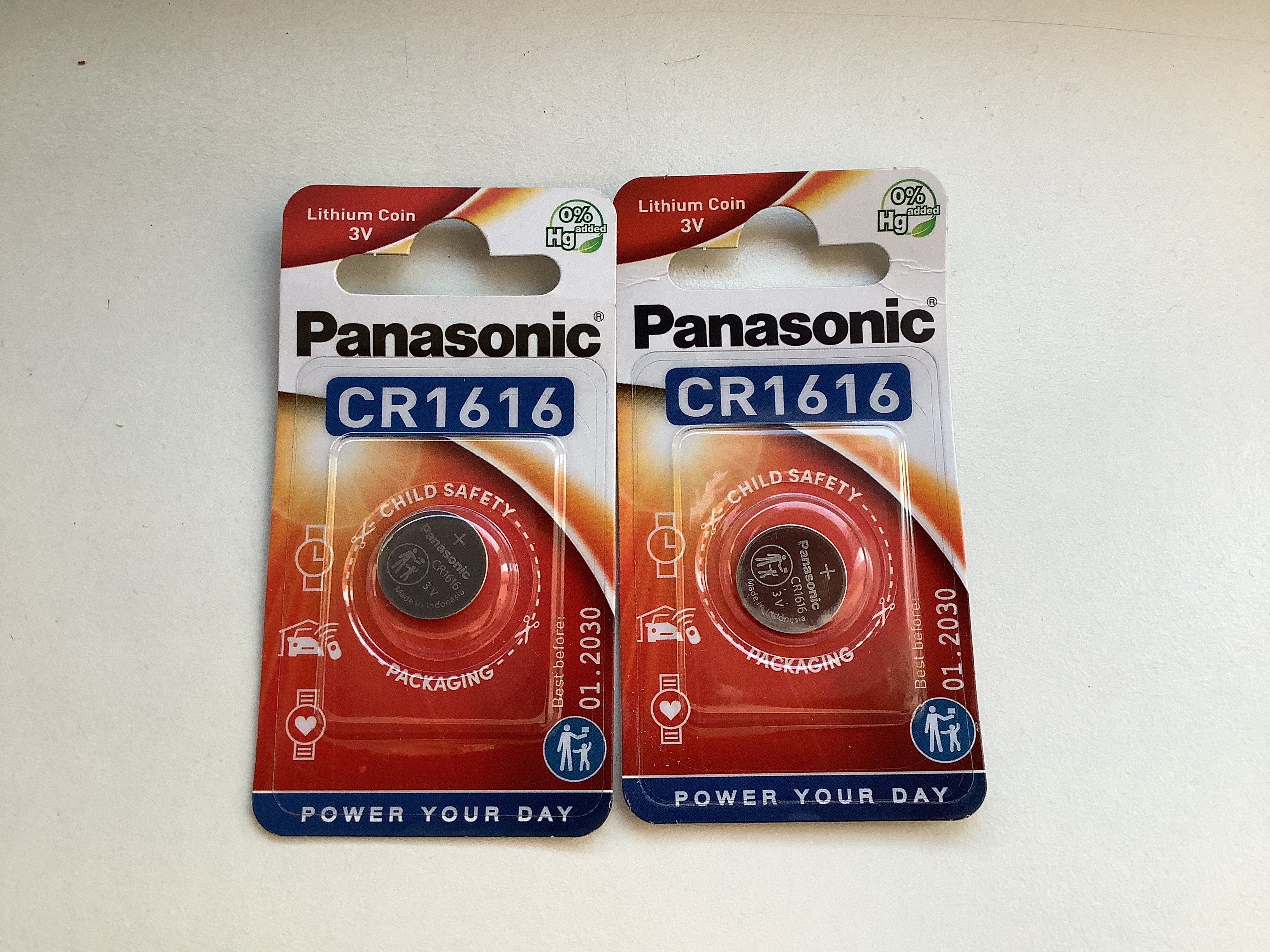

Заменил батарейку в ключе CR1616, стало намного лучше, заводится с 1 или 2 раза, а не со 2-3. Но проблема не ушла. Имеет ли смыл сменить сейчас до зимы основной аккумулятор?

Есть - купить новую батарейку - с свежей датой выпуска (не более 1-2 месяцев.)
Те, что использовали ранее вероятно уже были со сроком за пол-года а то и за год. - Такие не работают долго.
