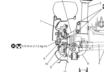

alekse1 Опытный сузуковод 28 Ноябрь 2010 997 459 63 Нижегородская обл. Езжу на ... Suzuki Liana Sedan 2007 2wd 1,6 МКПП 10 Август 2017 #2 Никогда не заморачивался по этому поводу. Навесу затягиваю крест накрест сколько осиливаю ключом, потом опущенное колесо так же "с ноги". Если нужны моменты по мануалу - пожалуйста, 85 N*m Вложения Pages from 99501_54G00_01E.pdf 69.4 KB Просмотры: 253

alekse1 Опытный сузуковод 28 Ноябрь 2010 997 459 63 Нижегородская обл. Езжу на ... Suzuki Liana Sedan 2007 2wd 1,6 МКПП 10 Август 2017 #4 Упс, торможу. Тогда 175 N*m Реакции: 1 человек
Xenos Опытный сузуковод 15 Август 2011 804 231 43 46 Хабаровск Езжу на ... Jimny JB43 2003 10 Август 2017 #5 lianchik написал(а): моменты, процедуры Нажмите для раскрытия... Затянуть с моментом 175 Н*м и законтрить.
