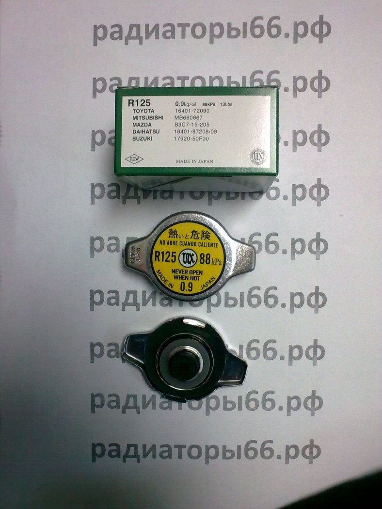

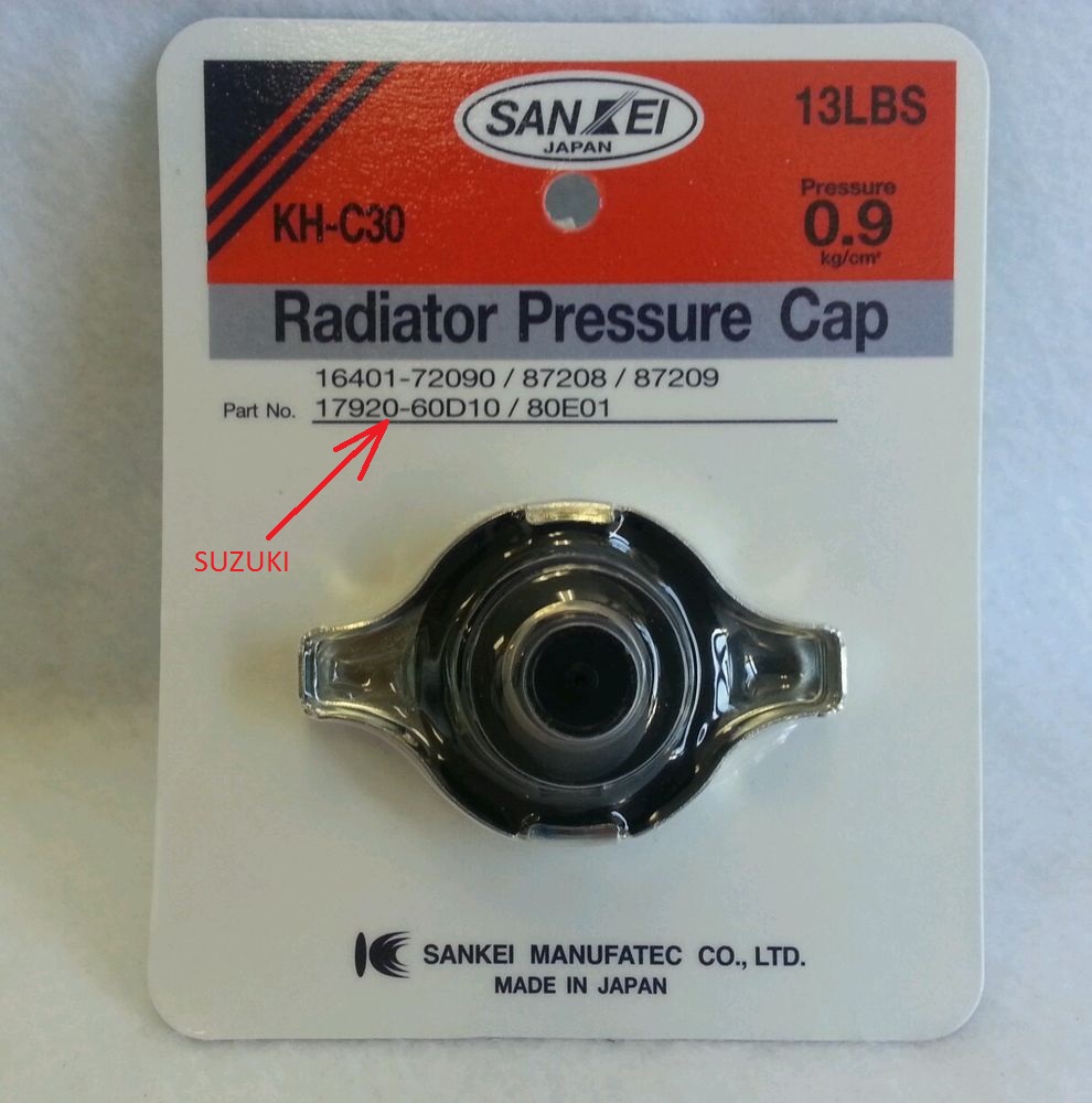

Как крайний вариант, согласен. Но есть же уже готовое решение, код которого я не знаю :)
ANdyCV
22 Август 2014
Автомобиль
Спасибо ВАМ ПРЕОГРОМНОЕ, а они же точно подойдут на NGSV 2.0? Вы проверяли? Та что родная. имеет размер Н8? А та, что у меня не подошла, имеет размер U2... Эти же H8?[DOUBLEPOST=1503058496,1502398538][/DOUBLEPOST]Toyota 16401-72090 подошла. Ура!!! Будем смотреть.
