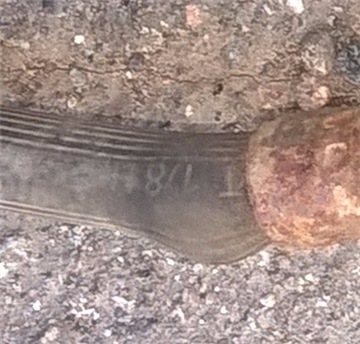

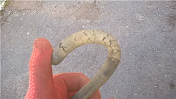

топливный шланг. 3 года. был куплен на метраж в автомагазине. суперпупербензомасло и все такое.

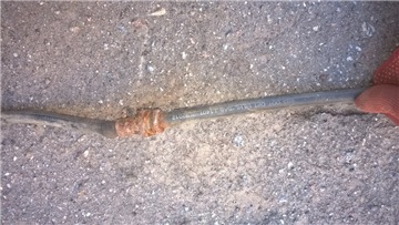

тормозной шланг. 2 месяца. приобретен на Маршале у Юноны.

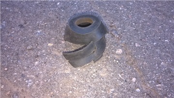

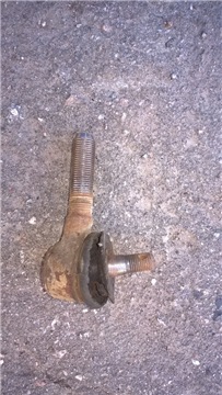

[DOUBLEPOST=1502805549,1502805077][/DOUBLEPOST]шаровая МАРСО взял в экзисте. 4 месяца. сама живая-пыльник на фото. как собаки поели)

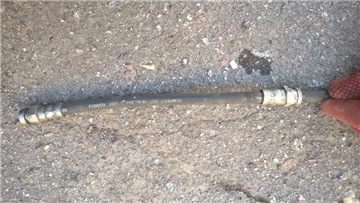

[DOUBLEPOST=1502807010][/DOUBLEPOST]ну и изделие от 555. покупал опять таки на Маршале. все в стикерах, голограммах и прочих делах. один сезон.

Для тормозных шлангов нужен специальный EPDM шланг с рабочим давлением минимум 200 бар. Плюс изготовление торм. шланга обычно заключается в приварке переходников с диаметра 3 мм на 6 мм, т.к. минимальный диаметр шланга 6 мм, а также ещё другого ваяния. Проще купить готовый шланг
