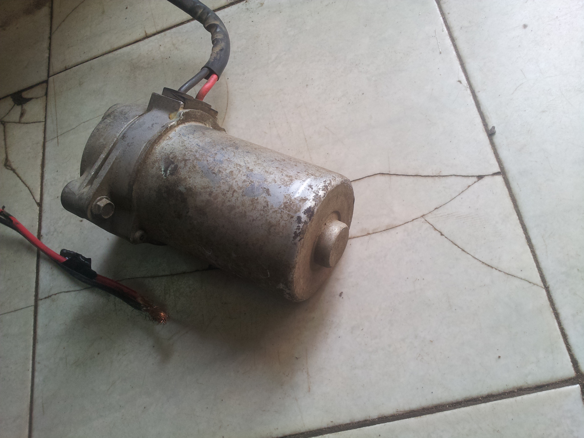

Сам мотор герметичен, смотри фото. На рейке есть датчик, но он тоже достаточно защищенный, ибо стоит снаружи кузова.
Просушить, протереть спиртом надо электронный блок управления ЭУР. Вы сделали это? Что каждый раз одно и тоже тереть?
