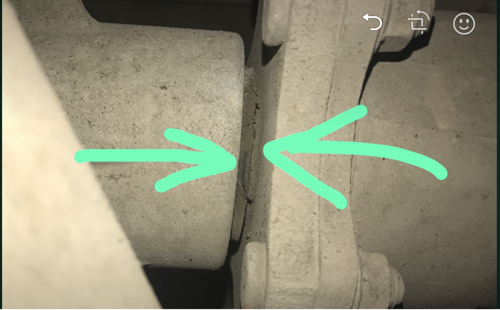

Недавно появился тихий тонкий и постоянный свист откуда-то сзади при движении. Думал колодки, но нет. Ручник не влияет, накат тоже.
Заехал на подъемник, включил скорость... Скрип исходит из заднего редуктора справа, где выходит наружу из него привод колеса.
Что может скрипеть-свистеть в стакане редуктора? Сальник?
Чем это чревато?
Масло в редукторе менялось 10тыс км назад. Оно в нем есть и чистое. Но в планах на днях заменить.
Пробег 12 тыс км.

А сальник должен так торчать?
(Задний правый)[DOUBLEPOST=1503576219,1503569225][/DOUBLEPOST]
(Задний правый)
Сам себе отвечу))
Да, по мануалу манжета немного торчит из кожуха.[DOUBLEPOST=1504049470][/DOUBLEPOST]Нашел решение. Спасибо автосервису "Редуктор" в Новосибирске за консультацию и статье с DRIVE2!
В то место, указанное стрелками на картинке, побрызгал WD40. Скрип прошел.
Это скрипел сальник.
