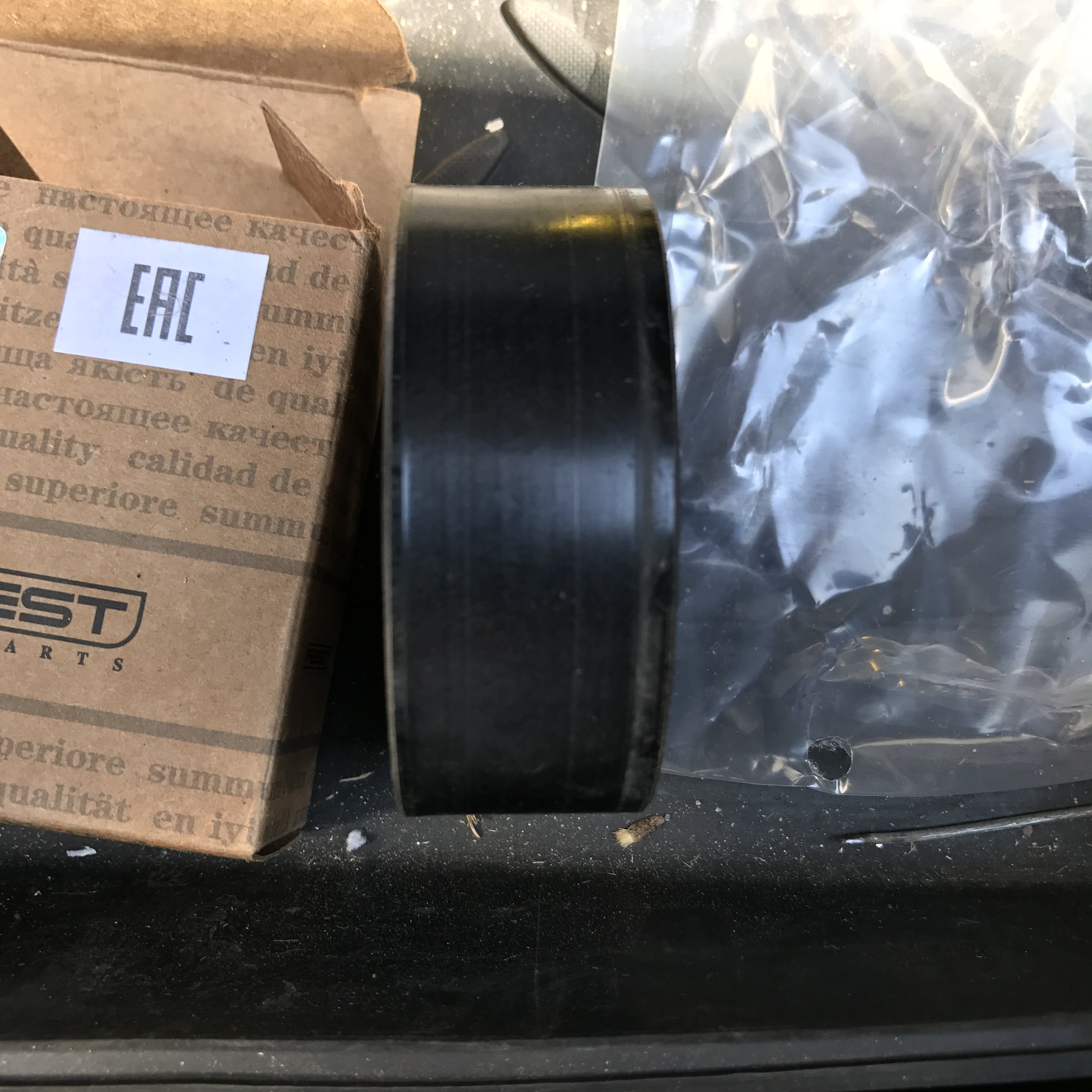

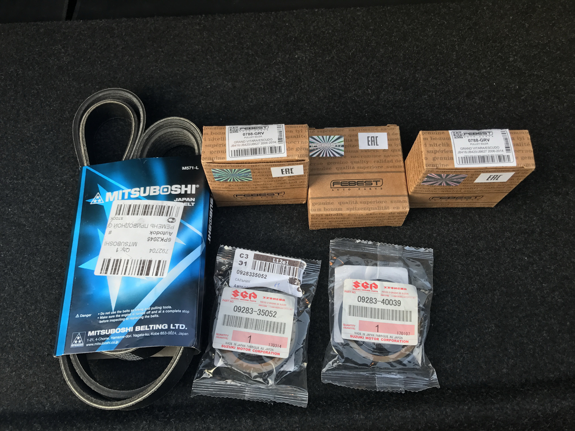

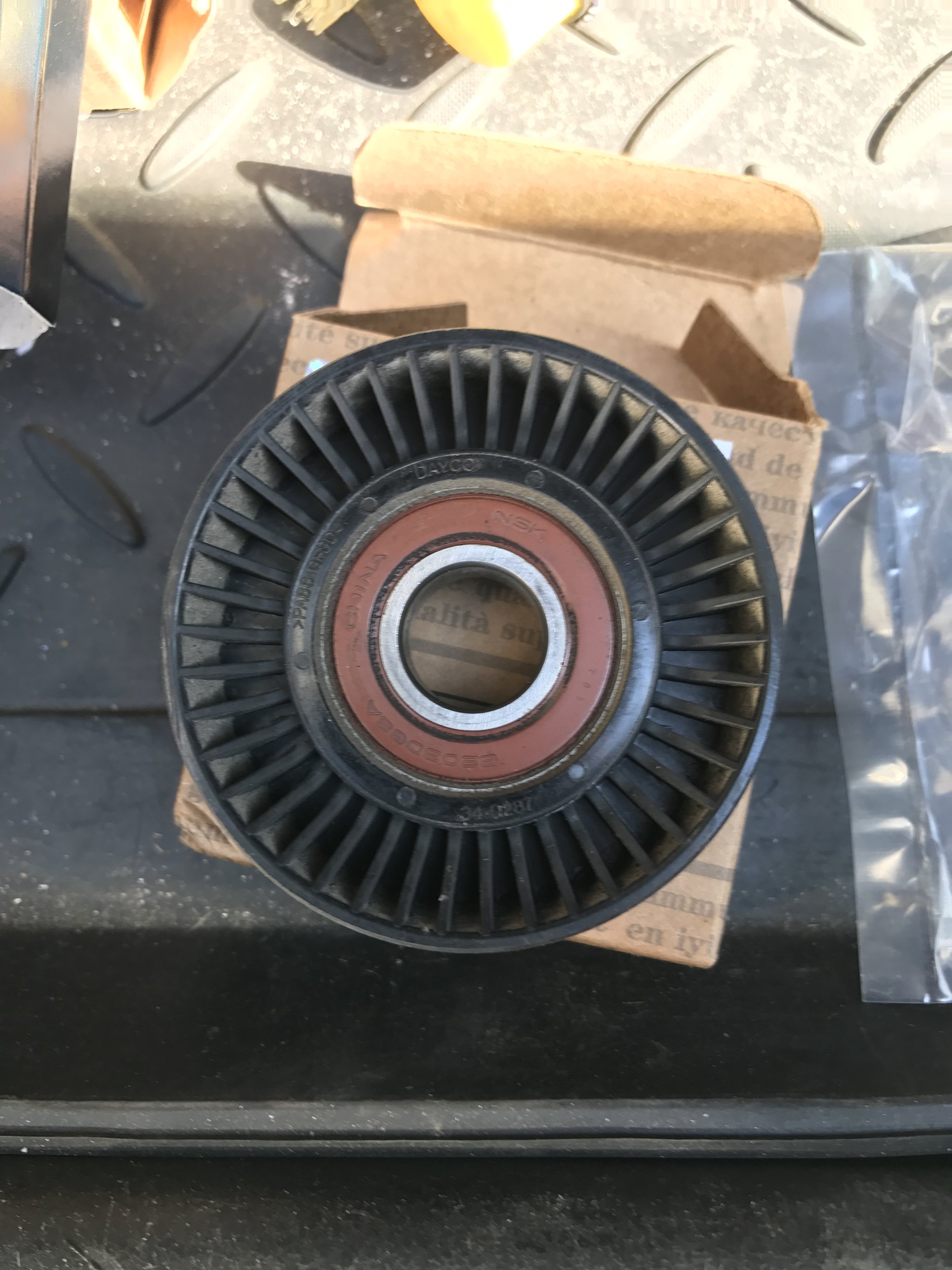

Добрый день собратья, развейти мои опасения,
Предыстория: сегодня поменял приводной ремень и ролики обводные и натяжителя (старые ролики шуршали и имели износ),
То что установленно
в результате увеличилась вибрация и шум при работе ДВС,
Возможно это паранойя, успокойте все ли нормально в работе ДВС, пробег 83000 км, масло как в стакане, антифриз тоже в норме.
Jack2006
24 Сентябрь 2016
Suzuki Grand Vitara 5D 2.4MT 2011
На первых секундах видно что натяжной ходит туда сюда достаточно сильно - такого не должно быть. Похоже при установке неправильно затянул какойто из роликов вот двигло и колбасит.
Похоже то что ты установил плохо подходит нашему двиглу.
Нам нужно 17540-78K00,17530-78K00,
И не понял почему столько много роликов?
Короче изза неправильных деталей - неправильный натяг ремня изза этого колебательный незатухающий процесс.
На фотках старые ролики в нормальном состоянии - забить смазки и нормуль.

Ремень не глянцевый, а шершавый у Митсубоши на сколько я знаю. Шум и ускоренный износ роликов гарантирован.
