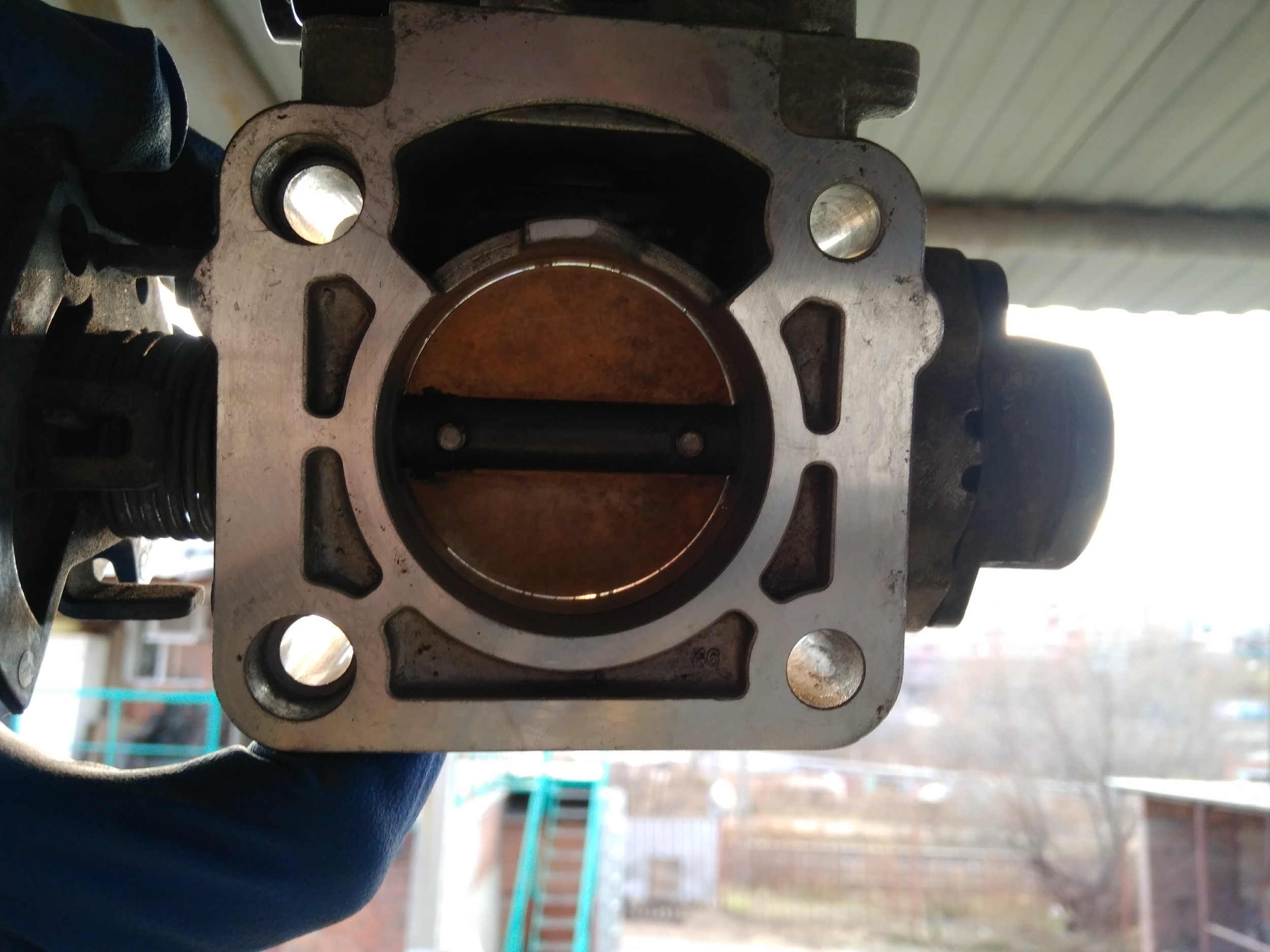

Дроссель закрыт полностью при дальнейшей регулировке болтом начинает закусывать заслонку.
Дроссель закусывает поскольку с завода он обработан твердым смазочным покрытием типа такого https://www.drive2.ru/l/2572505/
Вот на неоторых фото видно это покрытие https://www.google.ru/search?q=дрос...QsAQIJQ&biw=1024&bih=615#imgrc=42hQVRLdOVeZtM: оно одновременно и смазывает и уплотняет

я пока оставил в том положении где не закусывает, уплотнение нормальное жидкость держит хорошо. Сейчас постепенно читаю форумы вот что нашел
Это неправильно, зазор между корпусом и дросселем должен быть.
ЕГР заглушен проставкой, катаюсь с чеком
Ого. Чек, особенно для двигателя, запускает аварийные алгоритмы, у которых задача - дотянуть до сервиса с минимальными потерями для агрегата. Никакой топливной эффективности и продления ресурса там и подавно не будет.
Единственный приемлемый вариант глушения EGR на M-серии - замена или прошивка мозгов.
Ничего оно не смазывает, поскольку в норме заслонка не касается корпуса.
Лак там нужен для упрощения выставления начального зазора.
Ну да,конечно япы просто так так ею с завода обрабатывают заслонку для отчетности))))
В дросселе M-серии зазор есть, спорить с этим фактом бессмысленно.
чет не заметил там зазор - 2 недели назад мыл,хотя по хорошему его и не должно там быть когда он полностью закрыт
А не возникало мысли, зачем мыть саму заслонку, если она герметична? ;)
Когда будешь в следующий раз мыть - посмотри чистую напросвет.
Зазор задаёт базовый объём воздуха для холостого хода, остальное доделает клапан-регулятор ХХ.
Это не единственный вариант реализации ХХ, но в сузучей M-серии сделано именно так.

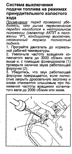

Инжектора отключаются при торможении двигателем , когда авто набрало определенную скорость , например 50км/ч.
Если меньше то не будут отключаться .
Хотите видеть расход топлива 0 с горы (ну или время форсунок 0) - тогда включите 3 (2/1) скорость, если скорости на повышенной не достаточно , он будет лучше тормозить двигателем(будете экономить еще и колодки) и экономить расход, если этот вас так важно.

3. Форсунки отрубаются при оборотах выше 1200, температуре двигуна выше 70 и отпущенном газе, работает от 30 км в час, может и меньше но нет такой горки чтобы проверить на такой скорости

Да,видно зазор,но может это уже износ?
Ну у меня такое уже наверное последние 150 тыс км, визуально не меняется. Ногтем износа на стенках не чувствуется.
Может кто-то ещё сфотает-выложит и сравним.
Главное, чтобы была заводская регулировка, а то накрутят некоторые, как в карбюраторе :)
