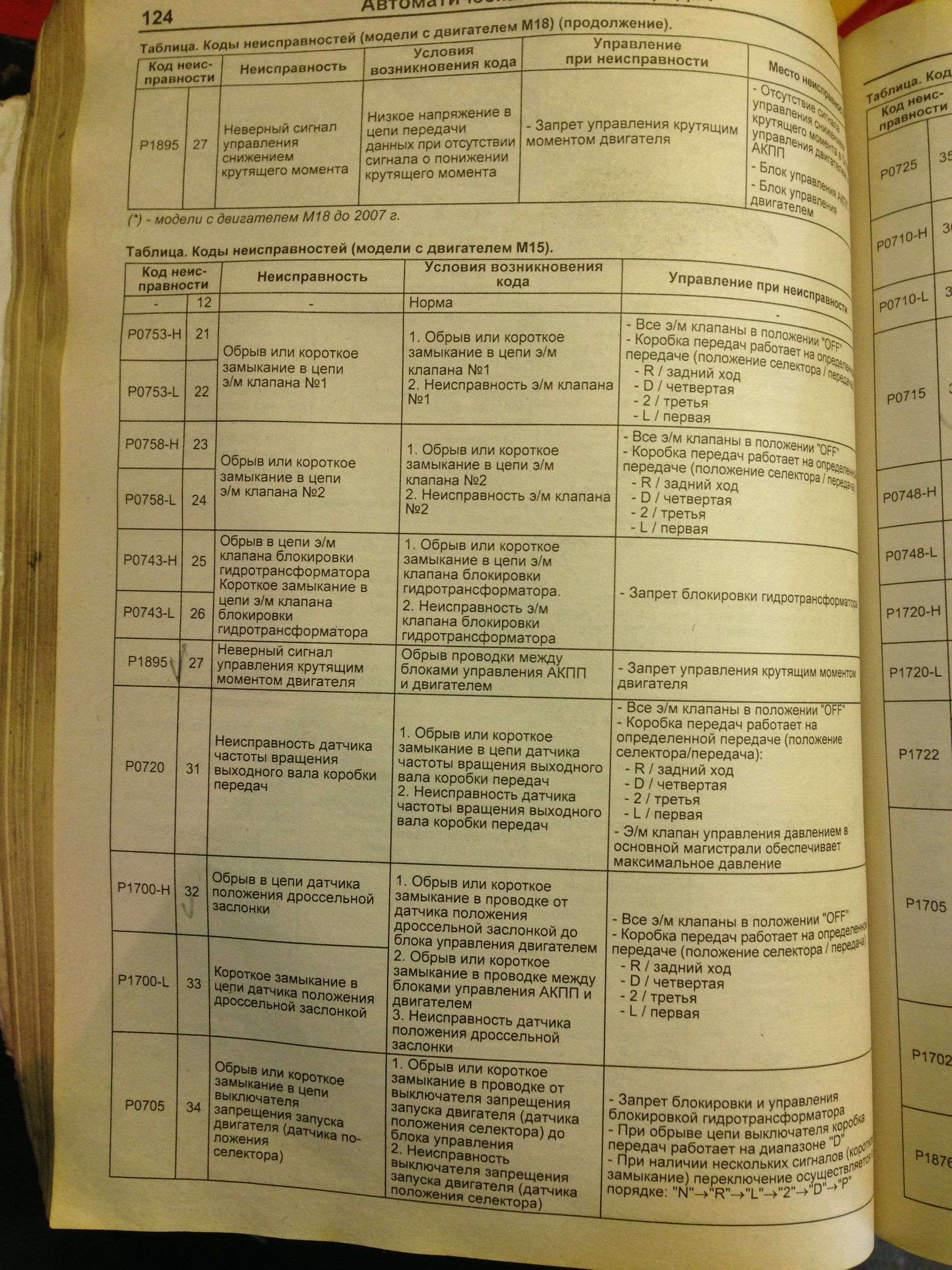

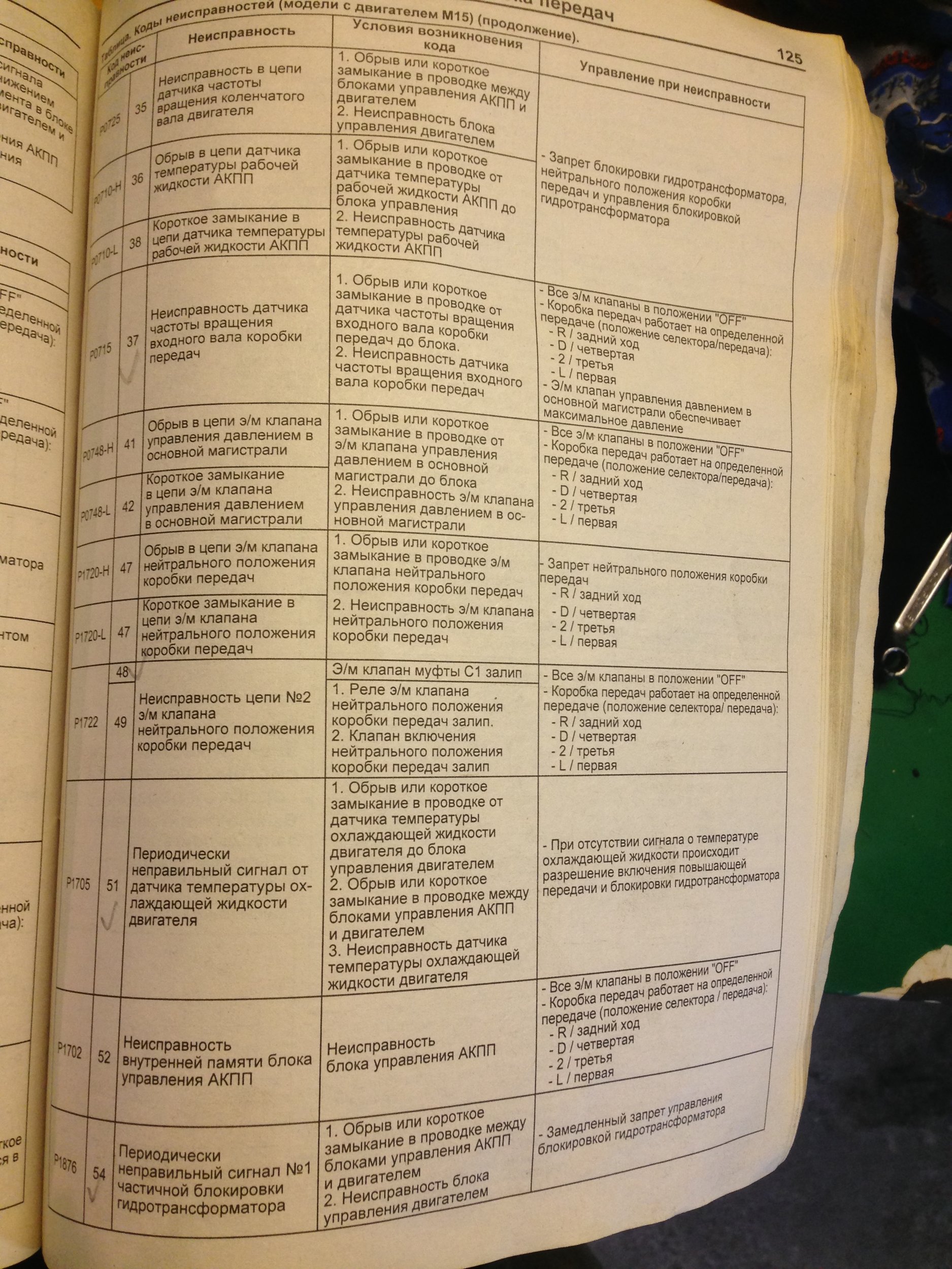

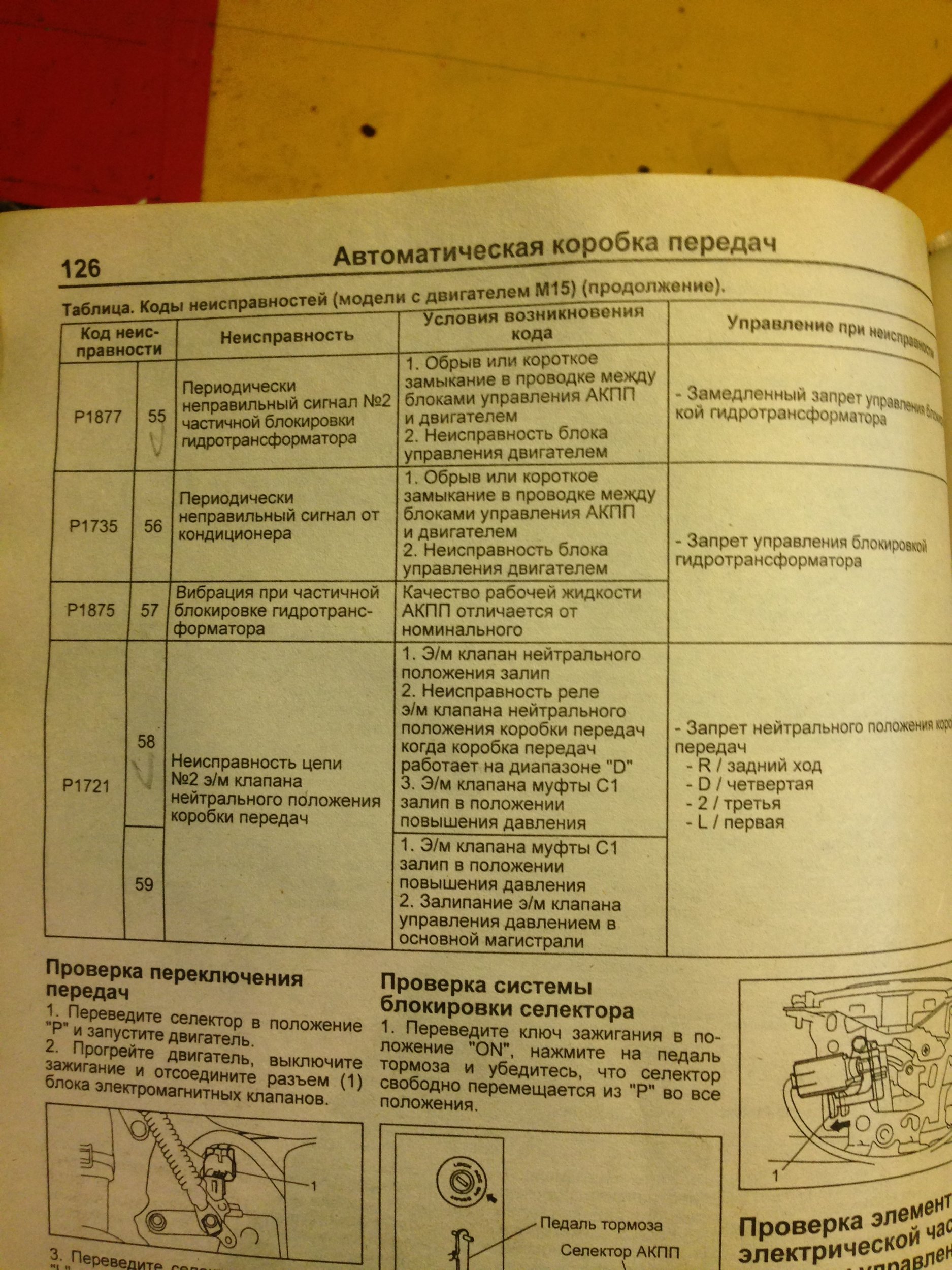

Здравствуйте. Помыл мотор, после чего акпп стала тупить. На L разгоняется вяло до 7-9 км в час. На D то нормально то трогается с рывком как будто выключая передачу на светофорах.R включается с пинком,буксует но стоит по газовать тяга назад появляется но не сразу. На приборке может начать моргать ОВЕР падает в аварию. Все фишки проверил промыл, селектор под тросом перебрал. Помогите пожалуйста там уже начинает вонять масло от моих многочисленных проверок ушла ли проблема или нет. Как сделать самодиагностику на аерио??
