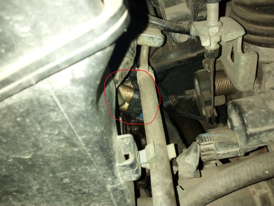

Двигатель Помогите опознать что за датчик SUZUKI IGNIS 1,3 2007г.в

из него может подтекать масло, грешу на него, ибо вокруг все масляное. Можете подсказать где еще может быть течь если дело не в датчике, масляное именно в этой области вокруг и снизу

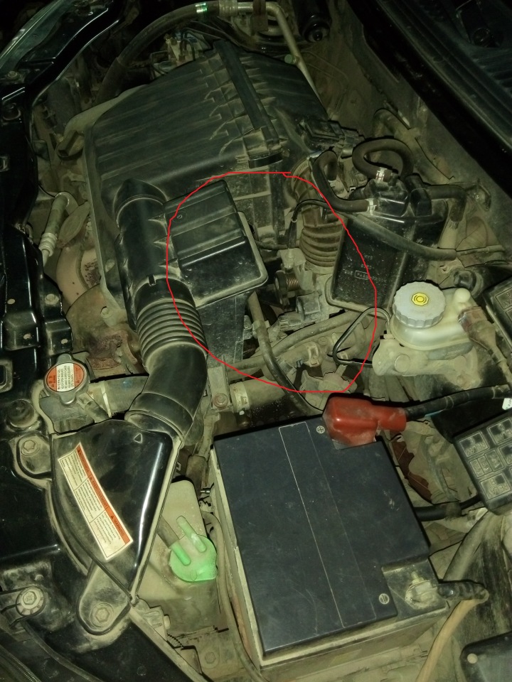

Снимите корпус фильтра и посмотрите.

Вам же течь масла устранить нужно!? Раз не видно, снимите корпус фильтра. Может из под клапанной крышки, может из под датчика.

это я понял, я не могу нигде на нормальной схеме найти что это за датчик, если это датчик распредвала, то единственную схему нашел от дорестайлингового двигателя, там они со стороны генератора, а здесь датчик с противоположенной стороны, хочу узнать точно это он, что бы заказать.

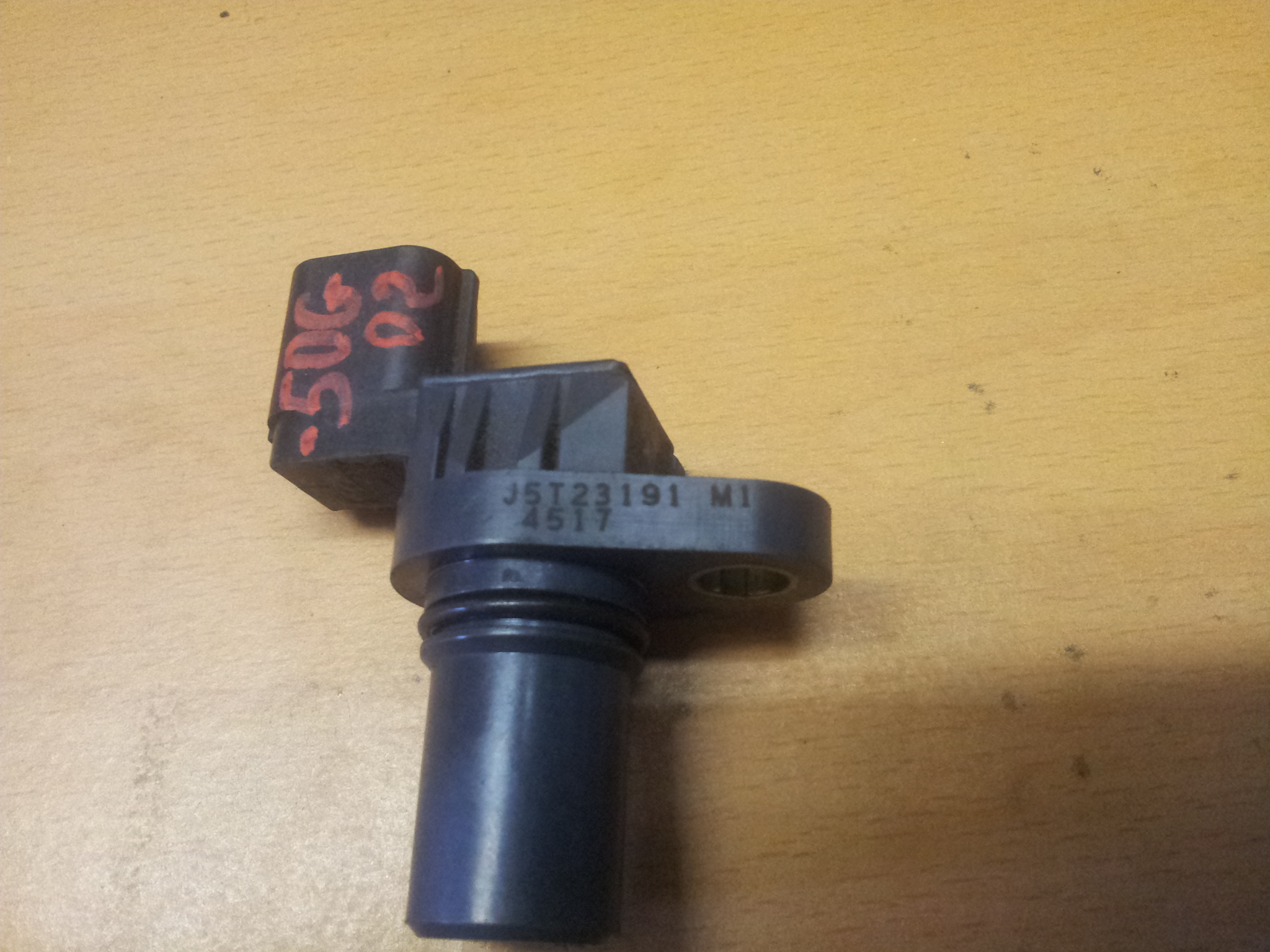

Не надо его заказывать. Он сам не течет. Максимум резинка на нём, можно подобрать новую, можно уплотнить герметиком.
Поставишь неоригинал - может и через неделю забарахлить.
Примерно так выглядит.

подскажите диаметр, год проездил, сейчас решил поменять уплотнитель
