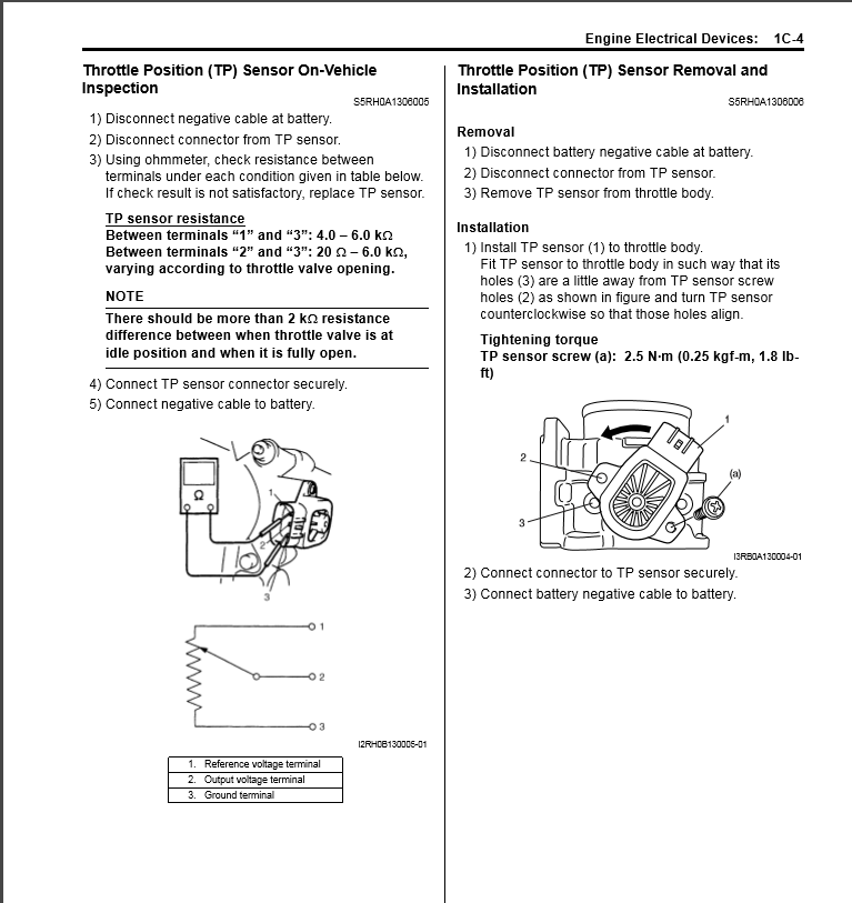

Проверьте датчик ХХ по инструкции Посмотреть вложение 172104
Понял. Спасибо. Вечером попробую[DOUBLEPOST=1508926117,1508394553][/DOUBLEPOST]Разобрался со свистом снизу машины при низких оборотах. Элементарно крепление глушителя или чего-то снизу издавало этот свист-скрип так как при низких оборотах машинку потряхевает.

Далее, решил все таки почистить дросель и все, что с ним связано (на нем). Снял, отнес домой, но он оказался идеально чистым. На всякий случай побрызгал КарбКлинером, и снял датчик ХХ, что не рекомендовали делать. Эти пятилучевые болты снял выпилив предварительно на них ножовкой по металлу канавки для плоской отвертки. Внутри тоже грязи не обнаружил. С датчиком дроселя проделал тоже самое. Собрал все обратно, поставил в авто, завел и... обороты не падают более ниже 750 - 800, машину не трясет. Единственное, когда при езде отпускаешь педаль газа обороты с секунды 2 прыгают от 1000 до 1500 и затем возвращаются на свои законные 750-800. Видимо все таки дело в датчике ХХ.

Это не датчик, а клапан и походу он тоже был всё-таки немного грязный.
Да, наверное, я не особо в этом разбираюсь. Но сам клапан я не снимал, только датчик отвернул, но попшикал Карбом и в сам клапан, возможно незначительная грязь так же повлияла) А то, что обороты теперь при отпускания газа прыгают секунды 2 - это притирка так называемая или все же готовиться к замене клапана хх?
Ааа... Это был привод клапана, по идее его надо выставить обратно в то же положение.
Для чистки надо было выкрутить 4 болта крестовых спереди по ходу движения и сдёрнуть две трубки с ОЖ, для этого надо снять дроссель.
Для начала попробовать найти на пластиковой части следы, по которым выставить прежнее положение.
