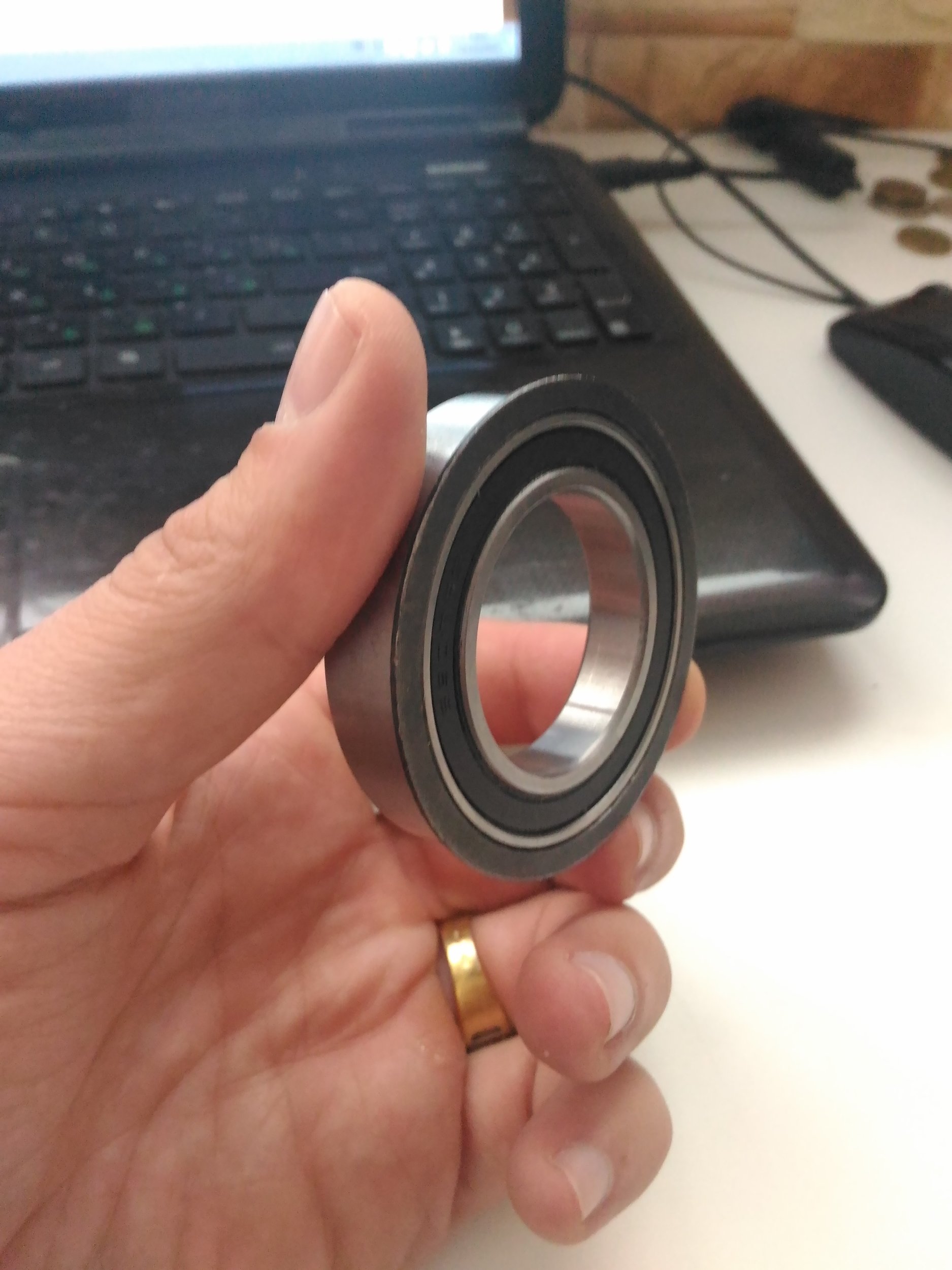

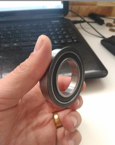

enjoyment
26 Октябрь 2017
71
Grand vitara XL7
Сегодня сделал по этому мануалу стальной подшипник и втулку
https://www.drive2.ru/l/6846670/?page=0#comments
все подошло как влитое) стоит правый шрус мертво) тестирую катаюсь
Цена вопроса 300 руб.
Спасибо! Очень полезный пост. Сохранил себе на будущее, т.к. я уже собрал всё и меня пока устраивает. Люфт правого привода небольшой есть, но очень маленький. Пока так поезжу, понаблюдаю.
