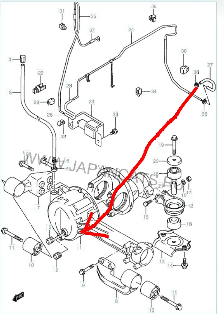

По схеме правильность подключения надо проверить для начала. Насос #23 за передним бампером справа, если смотреть снизу, то по краю радиатора. Красным обозначил место снизу сзади переднего редуктора, куда подсоединяется резиновый шланг выхода воздуха.

Это в смысле - могли сдуру присоединить насос к сапуну и при включении ПП он масло из редуктора выдувает ? :)

Да, есть такие мысли, или некоторые "мастера" думают, что у нас подключение передка не подачей воздуха, а откачкой, и если пневма худая, а на насосе перепутали "вход" и "выход", вполне ожидаемый результат.
