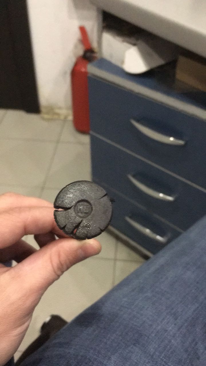

всем привет...вот продолжение :
замерил компрессию : 1-ц. - 14.
2ц. - 0
3ц. - 14.
4ц. - 14.
и вот результат на фото . - сгоревший выпускной клапан

А черт его знает....)) . Могу предположить что не сделанная вовремя регулировка клапанов, а далее как следствие - не полное открытие, или не полное закрытие и соответственно перегрев и прогорание.... - вот как так думаю...., - может ошибаюсь, поправьте ))
Конечно не полное закрытие приводит к перегреву и прогоранию клапана. Не происходит отвод тепла через седло клапана.[DOUBLEPOST=1512213142,1512213015][/DOUBLEPOST]
И она ещё ехала!
Пришло время потратить деньги сэкономленные на езде на газе.
