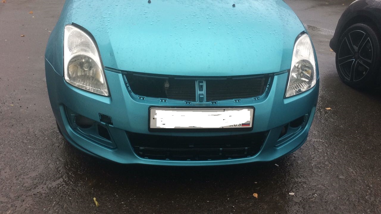

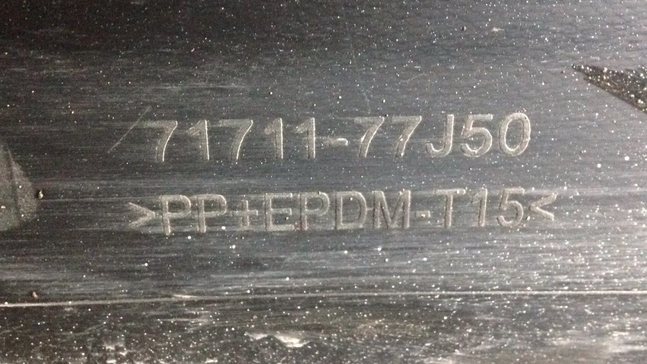

Уважаемые форумчане, требуются ваши познания. Купил свифт, нет решетки радиатора, решетки бампера, заглушек птф в бампере. По вин номеру купил, не подошли. Есть подозрения, что бампер не родной стоит. Посоветовали снять бампер и найти на нем номер. Снял, нашел 71711-77J50, но этот номер ни в одном автомагазине не могут найти. Может здесь кто подскажет, что это за бампер и как подобрать решетки.

Такова ещё невидал. И даже Гугль ничего не знает. Умеет народ удивить!
Машина где территориально, левый/правый руль?

Средняя полоса России, руль левый. Производство Венгрия

Ну не знаю где они такой бампер нашли. В Китае на Али, в Индии у Марути, в Малайзии, с Австралии, от арабов...
Даже интересно узнать логику и действия людей.
Полный номер бампера будет 71711-77j50-799. -799 это грунтованная деталь.
И все решетки к нему по идее должны быть с префиксом -77j.
К примеру решетка бампера, по логике маркировки сузуки, должна иметь номер 71721-77j00-5pk

Спасибо за информацию, попробую поискать по такой логике
