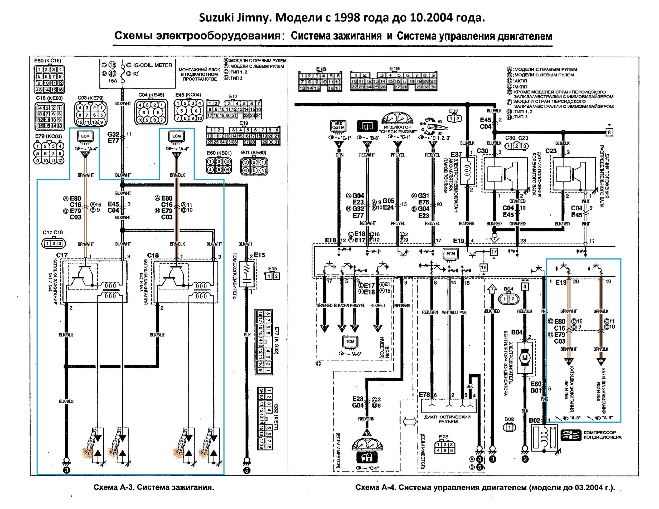

Катушки обе проверены и исправны, но с одной из них нет искры. Причём если поменять местами то и искра будет также только на одной,
Непонятно написано.
Катушка №1 (например) не дает искру на две свечи. Если в неё вставить (другой) разъем от катушки №2 и искра появляется, то катушка, ВВ-провода и свечи исправны.
Тогда смотрим схему (выделено синими рамками):
На схеме это разъем С17, С18. Разъем держи направляющим штырёчком вверх.
По левому проводу (№1) идет управляющий сигнал из "Мозга".
Центральный вывод (№2) - это минус.
Правый вывод (№3) +12 Вольт при включенном зажигании.
Сначала проверь напряжение 12 вольт на рабочем и проблемном разъеме.
Если нет прибора вполне достаточно лампочки на 12 Вольт.
Начни с работающего разъема.
Подключи лампочку к 2 и 3 контакту рабочего разъема и включи замок зажигания - лампочка загорится.
Выключи зажигание.
(Если ты не крутой спец в электронике, то все присоединения и отсоединения лампочки делай при выключенном зажигании, а то чуть коротнешь - сгорит предохранитель - ищи его потом.)
Проверь горит ли лампочка на этих же контактах в проблемном разъеме.
Если не горит, ищи обрыв плюсового или минусового провода.
Если тоже горит, то -/+ напряжение на катушку подается.
Значит не подается управляющий сигнал на первый вывод катушки. Тогда где-то обрыв провода идущего от "мозгов", неплотный контакт в разъеме (проржавели или "отгнили") или сами "Мозги".
