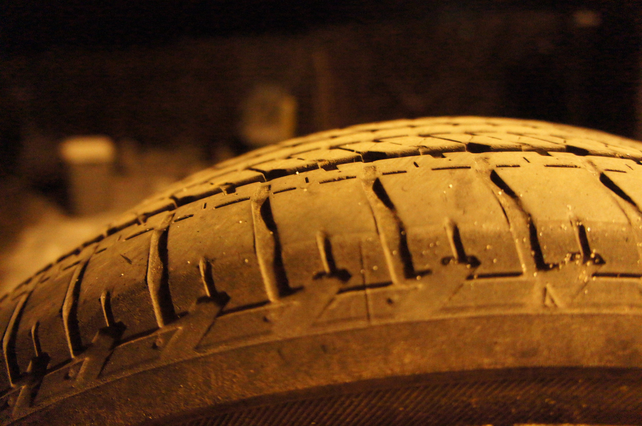

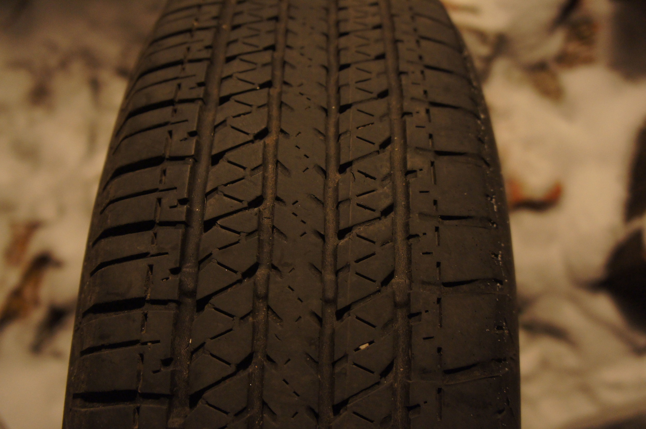

Фотки левого и правого колеса, на левом видно что резина с боку идет как бы ступенькой, на правой ступеньку сожрало в более плавный полукруг
Иван33
Джимозависимый
28 Январь 2014
3,254
596
Россия
SUZUKI JIMNY
По фото разницы вобще не заметно

ну как смог, резина просто не совсем ушатанная может поэтому не так заметно, есть летняя еще которую тоже поело, приеду зафоткую может там лучше видно будет.[DOUBLEPOST=1511973924,1511961049][/DOUBLEPOST]летняя резина когда фоткал заметил что по направлению движения есть как выступ резины, вроде как гребенчатый износ пока только не понимаю откуда он мог взятся.
