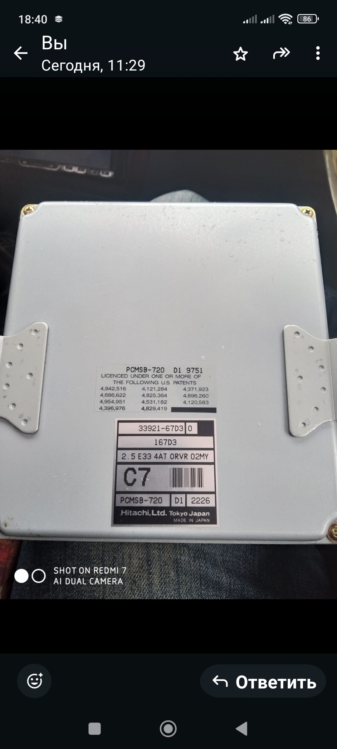

В чём различия блоков управления двигателем "ЭБУ"? Какие подходят на H25A 3TD62 2,5л., Левый руль, AKПП, в машине стоит 33920-67D53, по вину выдаёт 33920-67D55, первого варианта нет даже в Америке, куча различных вариаций с маркировкой 33920-6........(Разные цифры и буквы), Так же различна цена и производитель, прошу разобратьcя в данной проблеме и все же, какой купить, какие подходят, может быть какие-то лучше?, какие-то хуже?
Что значат большие буквы на маркеровке СF??? Они бывают и СT CD CU CB CV, Голова кругом))))))

Основной префикс -67D5
А дальше смотри что бы совпало 2.5 4АТ.
Е33 это Америка, может даже Калифорния- там самые строгие нормы по выбросам.

Первые пять цифр значит что это ЭБУ.
К примеру 71711- это оболочка переднего бампера, 71811 - заднего бампера.
А после дефиса идет код на какую модель и модификацию данная запчасть устанавливается.
Обычно различия в самой последней цифре или букве не критичны. Просто улучшение в чем то данной детали.
Если изменения критичны, то обычно меняется предпоследний знак. Но это обычно, исходя из моих наблюдений и опыта. Имеются так же исключения по группам деталей.
Думаю в Вашем случае подойдет 33920-67D5x
Кстати, различия в маркировке на блоке ЭБУ и в программе очень часто встречаются.
Думаю в Вашем случае подойдет 33920-67D5x....[/QUOTE]
Придерживаюсь такого же мнения. ИМХО аппаратно блоки 33920-67D5x вряд ли отличаются, отличаются только прошивкой - у Вас прошивка PCMSB-313, у меня номер блока 33920-67D54 и прошивка PCMSB-314. Машина аналогичная - H25A, Калифорния, левый руль, AKПП
