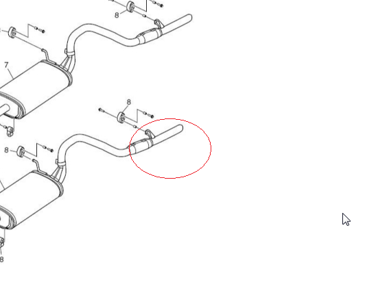

Утром стала брякать выхлопная труба, потрогал рукой - болтается. Насколько смог разглядеть, болтается труба на креплении. Т.е. отвалилась часть. Рисунок приложил (обвел какая часть отвалилась и болтается)
Можно что-нибудь сделать? Подскажите кто в курсе! Заранее спасибо!

Вырезать этот перфорированный кусок и вварить допглушитель (резонатор) из нержавейки . Ну или хотябы просто кусок трубы .

А если отвалились? Оригинал вроде как 14300-65D01, стоит 27 тыс.
Вобщем завтра утром еду, главное чтобы не сгнило совсем. На месте посмотрят.

По оврагам и полям не ездил. Только асфальт, поэтому не зацепился.[DOUBLEPOST=1515069464,1515069160][/DOUBLEPOST]Ptizelov, спасибо за помощь! Все сделали быстро. На деле перфорации были закрыты металлическим листом, т.е. заварены. Просто прогнили уже совсем. Обрезали все что сгнило и надели трубу из нержавейки на целые части глушителя и приварили.
Вот и славно !
Оригинал долго работает , только на заднем набалдашнике у всех эта проблемка проявляется .
А ! Еще иногда защитные экраны катализаторов подгнивают и дребезжат .
вварить кусок трубы ,не так давно себе приваривал только нужно подходящий размер найти ,если нужный размер то стыкуется всё плотно два шва и готово ,да и ещё варить нужно от крученым но не вытащенным с авто .

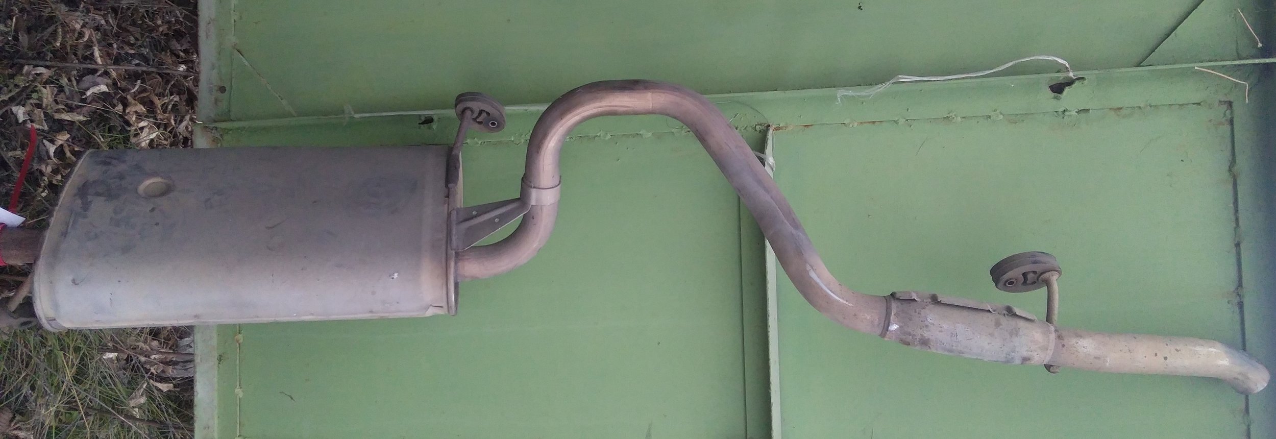

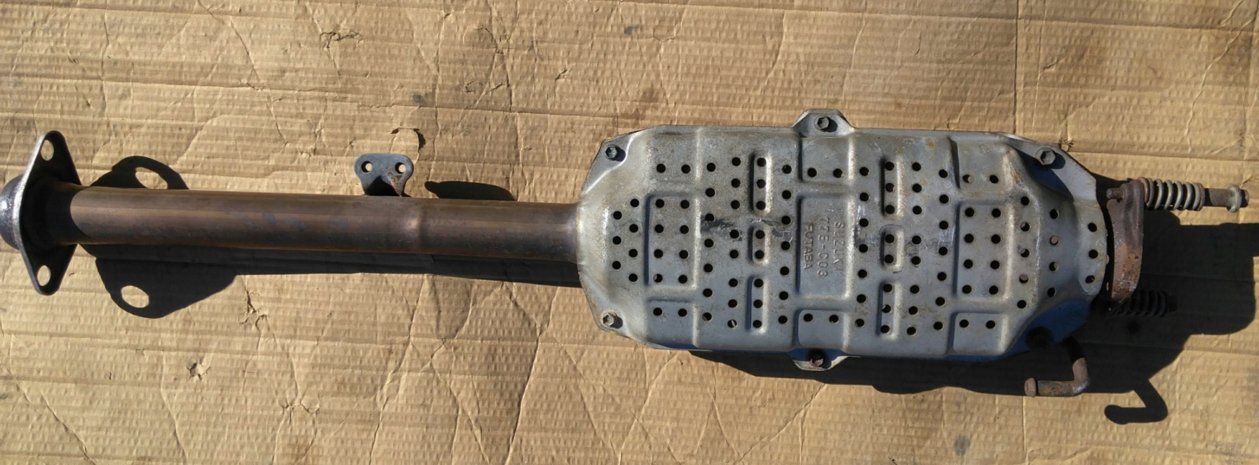

Я давно вваривал кусок трубы вместо этого отгнившего резонатора, год назад выбил осыпающийся кат, поэтому заказал из Владика с распила обе части, заменил, посмотрим на сколько хватит.

Кат рассыпался от времени эксплуатации, контракт взял, т.к. цена приемлемая и состояние достойное с пробегом по аукционнику около 80 тыс. км.[DOUBLEPOST=1515479614,1515479524][/DOUBLEPOST]
На вид запчасти хорошо сохранились. Сколько обошлось это удовольствие?
Да, состояние отличное, обошлось все вместе 6 круб с доставкой.
