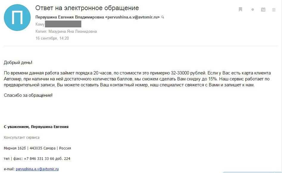

Прошу прощения за офтоп, вот ответ официалов на мой запрос по стоимости работ по замене цепей ГРМ и сальников клапанов на J20 в сентябре 2016:

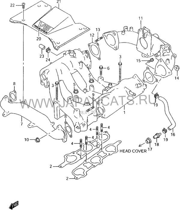

Без частичного разбора двигателя удалось достать только левую голову, снял патрубок от клапана левой головы (далее он идет в коллектор) и вставил туда топливный фильтр, если я правильно понимаю схему этот шланг (№16 на схеме) за дросселем.
