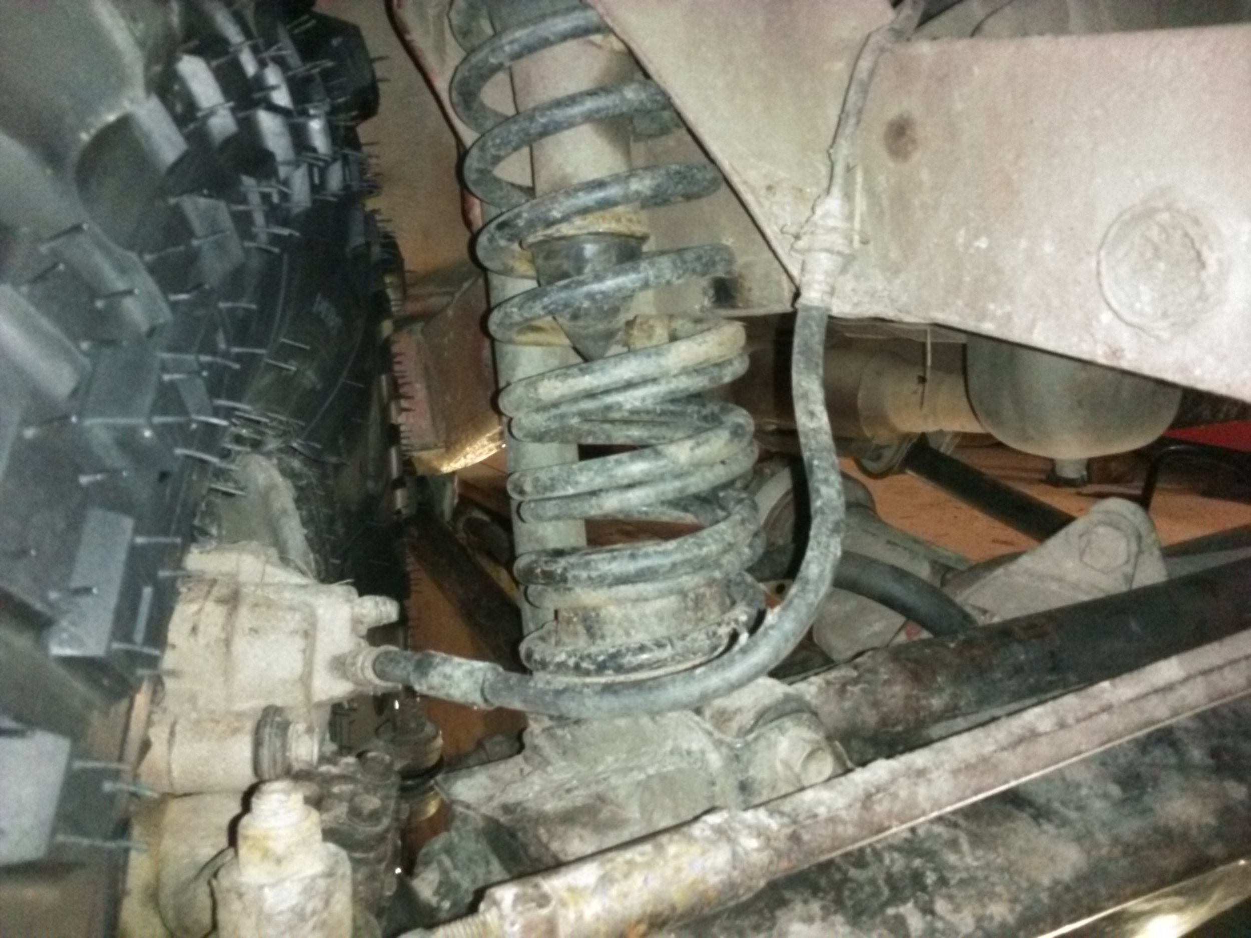

[DOUBLEPOST=1516633320,1516633140][/DOUBLEPOST]Подсказало такое решение:
Это пружина какого авто стоит ???[DOUBLEPOST=1516633744][/DOUBLEPOST]Как работает подвеска ???не жёстко ??? Интересно скобы крепления надолго хватает

Там две пружины ввитые одна в другую.[DOUBLEPOST=1516634549,1516633803][/DOUBLEPOST]
В том всё и дело, что на мелких кочках работает мягко, а на больших не пробивает. Пружины KYB RC5814 черные высота 405 мм, а ввита половина родной. Что за скобы?
Скобы те которые крепият пружины к друг другу

Понял. Они сделаны из полосы толщиной 3мм. и на стыке заварены. Что им будет?
Я Так не делал !!!!по этому спрашиваю как В процессе эксплуатация показывает себя ,это у тебя так стоит ???
