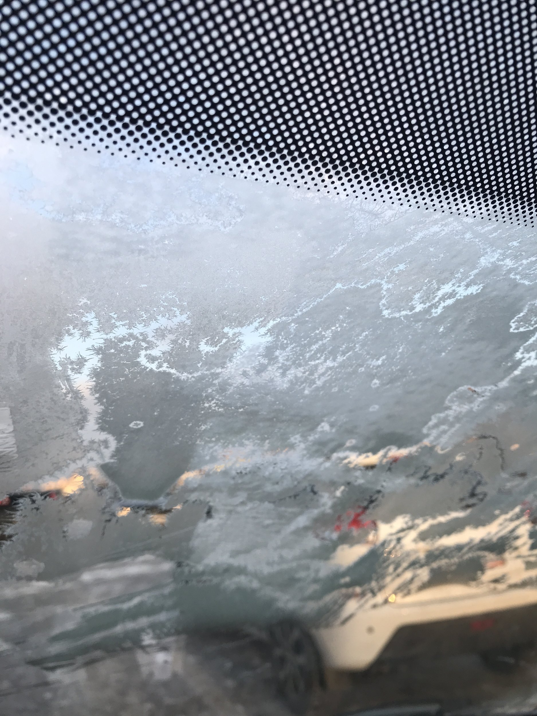

Всем доброе утро. Прочитала почти все темы, опробовала уже все, что почитала и все ещё страдаю каждую зиму. Как только ниже минус 10, сразу на лобовом стекле изнутри! лёд.
-Кондиционер свежепочищенный,заправлен
-Фильтр салона новый
- машину проветривала перед уходом
- под ковриками сухо
- снег в машину не ношу
- коврики тоже чистые
- Антифриз на месте
- силикагель купила и тоже положила в машину
-перех уходом ставлю обдув на 4, пробовала только стекло и стекло/ноги, что бы при автозапуске быстрее отогревалось, но бесполезно
Все, сдаюсь, больше не знаю что ещё сделать. Каждый раз минут по 20 сижу грею, что бы хоть как то видеть дорогу. Сигнализацию уже поменяла на ту, что с автозапуском и ничего не помогает. У меня это вторая машина, первая была Шевроле Спарк, я даже не знала о такой проблеме. Сейчас живу в Спб, тут ещё можно как то пытаться пережить зиму с такой проблемой, а вот когда вернусь в Киров, где зима больше полугода и морозы до 35, как тогда быть? Машмну не хочу менять, очень люблю свою Плюшу.
Спасите пожалуйста, может кто знает что ещё сделать можно или это «брак» моей машинки

Отключите кнопку "рециркуляция". Рядом с кнопкой кондиционера.Этот режим используется временно для быстрого прогрева, а затем отключается. Иначе начинают запотевать стекла и со временем с потолка (если рециркуляция включена постоянно) начнет капать. Почитайте инструкцию раздел 5-5. Регулятор подачи воздуха ставьте в предпоследнее (слева на право) положение или +, - 1 от него. Это из собственного опыта.
Я обычно не пользуюсь рециркуляцией, а с воздухом игралась уже во всех режимах. Про пункт в инструкции спасмбо, ознакомлюсь как найду :)

Если все исправно, только рециркуляция дает такой эффект. Еще все стекла должны быть закрыты, когда кондер включен. Не спешите со сменой настроек. Система имеет достаточно большую инерцию, а Вы может быть хотите от нее быстрый ответ.
Вот и проблема в этом, я ей не пользуюсь, а что не исправно не могу больше представить. У всех кого ни спрашивала, да даже в сервисах все говорят одно - проветривайте машину, смотрите не течёт ли антифриз. Поэтому сюда и написала.

По поводу стекла, все таки убедитесь, что идет воздух с снаружи. Возможно переключатель застрял в положении внутренний воздух.
Так же можно использовать химию типа антитуман - наноситься на внутреннюю сторону стекла.
Но похоже проблемма только у Вас

Вы меня заранее извините. А Вы не путаете случайно кнопку включения кондиционера и рециркуляции? Я такое уже видел. Кнопка кондиционера средняя и обозначена А/C, а рециркуляции первая слева с рисунком автомобиля со стрелкой.
Нет не путаю :)[DOUBLEPOST=1516179338,1516179130][/DOUBLEPOST]
Подедте на любое СТО и попросите подтянуть ремень генератора. - Свист уйдет.
Вот и я думаю, что только у меня. Про застрявшую заслонку не подумала, но похоже что все работает, когда включаю рециркуляцию (кнопка с машинкой и стрелочкой) воздух начинает идти из-под бардачка очень сильно и тёплый в данный момент, выключаю ее и становится намного тише, воздух не идёт. Заслонка у меня отваливалась в Шевроле, но там сразу окна потели и не возможно было ехать (осень была)

Там именно лёд после ночи, а так ничего не потеет, все отлично, но в любом случае пока не решится основная проблема тоже попробую, спасибо

Ремень может свистеть от того что грязь и вода на него попадает, даже с нормальной натяжкой особенно при езде по сырым и грязным дорогам если снизу защиты нет
Защита конечно есть, вот меня все и убеждают, что это просто влага или конденсат. Защита стальная стоит, дырок и ржавчины нет, все целое, только этим летом снимали и обратно ставили
Ясненько. Такое явление не только у Вас. Машина стоит на улице и за ночь вся влага из салона на стекла. В гараже у машины открывают стекла и никаких проблем.
Может Вам поможет:
http://www.1gai.ru/baza-znaniy/sovety/511696-zamerzshee-steklo.html
http://avtomotoklyb.ru/kak-nedopustit-obmerzanie-lobovogo-stekla-kak-udalit-led.html

У моего папы такая же проблема зимой, машина Опель, ездит на короткие расстояния беру у него машину съездить куда нибудь далеко, машина просыхает и наледь пропадает на какое то время
А ведь точно, я езжу на очень маленькие расстояния работа/магазин и все, может быть правда причина в этом? Я как-то не подумала совсем про это. Спасибо огромное :)

У меня тоже потеют и к утру промерзают... скребок в помощь. В основном когда короткие поездки в городе. Пробую к концу поездки включать холодный обдув и после остановки подержать двери открытыми помогает... :) А насчет свиста, ну прям моя история, тоже часто ходила, ныла, тоже начали говорить "хорошо говорят, что есть такие, работу нам добавляют", до смены ремня свистело, после свистело, подтягивали свистело, правда чуть-чуть. Закономерность заметила, на холодную свист бывает, на холодную под нагрузкой бывает, поехала на холодную с включенным ближним или с включенной печкой, или вместе, бывает. Рекомендация- ехать на холодную медленно, из потребителей только габаритки, мотор прогреется можно подключать потребители: ближний, печку и т.д. появляется свист - сразу выключаем, мне выключение ближнего сразу помогает. По идее я думаю, что проблема скорее в генераторе, зимой и в дождь усугубляется, я права?
Да, все 1в 1, я так же обычно и справляюсь. Значит Вы ничего не предпринимали, кроме снижения нагрузки? А скребок это да, и проветриваю, когда приезжаю и обогрев минут за 10 отключаю. Теперь буду знать, что я не одна такая :) спасибо за ответ
