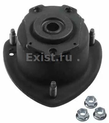

Взбрела в голову идея поставить на СГВ 2003г с G16B распорку передних стоек (да-да, может толку от этого нет, но все же интересно), но возникла следующая проблема: в комплектации SQ416 ставятся опоры без площадки под распорку (номер 41810-65D00), а с ними ставится на SQ420 (номер 41810-65D11) с J20A соответственно.
Вопрос: проделывал ли кто-нибудь подобное и есть ли какое-то принципиальное различие в опорах, или они взаимозаменяемы?

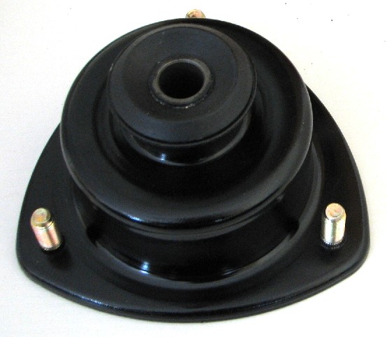

Вот эта верхняя пластина на трехдверках бывает с тремя отверстиями без резьбы , а иногда её (пластины) совсем нет .Когда менял угробленные свои , себе этот Sachs и поставил

Вот у меня как раз такой вариант, что она вообще без пластины. Визуально одно и то же, но вдруг что-то такое придумали. Значит без проблем должен и вариант от старшей комплектации с пластиной встать?
Да некогда им было придумывать . :)
Лопух (57730-65D00/57720-65D00) к которому крепятся опоры не отличаются по типу мотора .

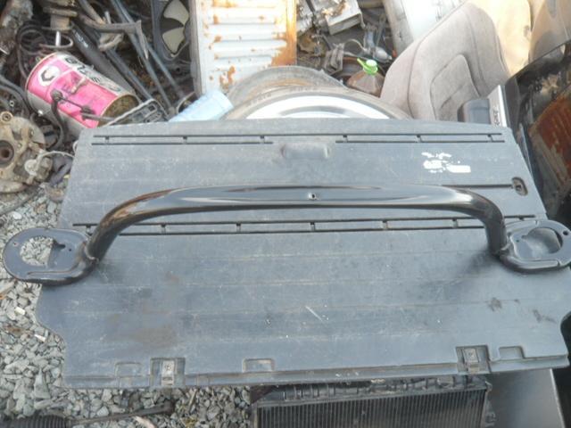

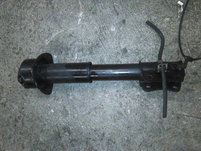

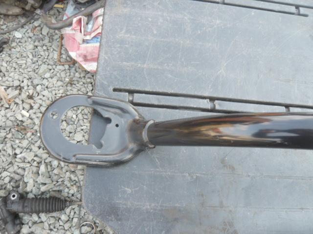

привет, конечно ставили, резон есть, жёсткости добавит в хорошем смысле. Бери контрактные стойки всборе и распорку с крепежом сразу. Меняешь стойки (почему контракт всборе потому что они будут стоить меньше чем новые опоры на экзисте) потом поддомкрачиваешь передок и в вывешенном состоянии наживляешь распорку - обжимаешь и радуешься. Если надо могу помочь купить во Владике за скромное вознаграждение и отправить.[DOUBLEPOST=1519996953,1519996661][/DOUBLEPOST]
1504854281944_bulletin.jpg 1396525908492_bulletin.jpg 1396525912472_bulletin.jpg [DOUBLEPOST=1519997092][/DOUBLEPOST]болты там не обычные, они японские очень прочные и не ржавеют ))) серьёзно

Всем спасибо, все уже давно установлено и работает как часики. Болты обычные М10 (отдавать 1к за 6 оригинальных болтов жаба задушила, отрезали лишнее от длинных болтов 12.9), стойки брал каяба SM5366, распорка была привезена из Владивостока. По ощущениям пока сложно сказать, погодные условия постоянно меняются, но похоже что крен стал значительно меньше.
