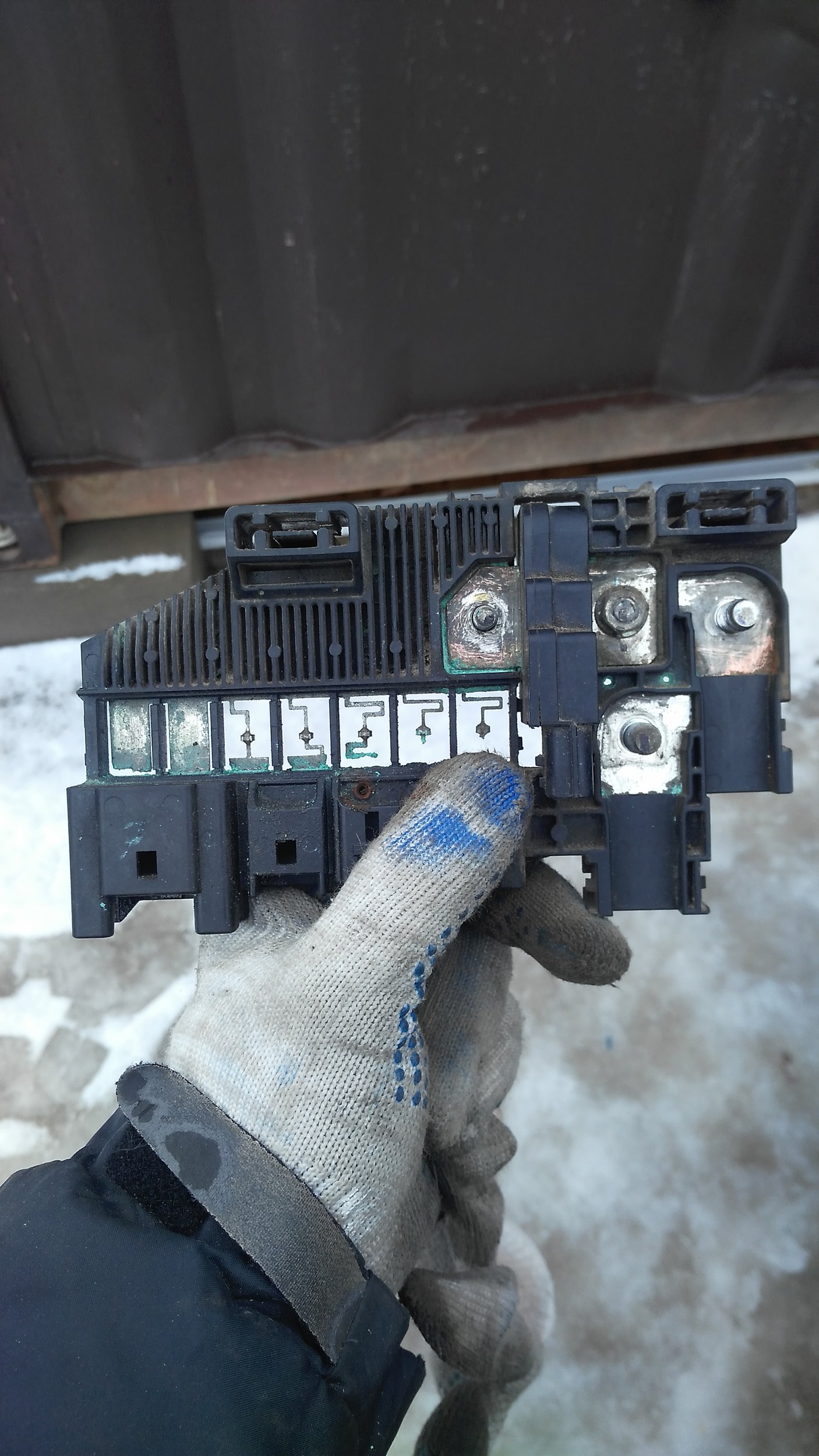

Доброго времени суток!
Имеем СГВ 2008г 2.4 на механике. Купил я ее в 2009 и все время она была у меня. Используется не каждый день.
Последний год аккумулятор сдал, но машина заводилась, хотя выдавала ошибку - обслужить систему стабилизации, которая тут же гасла.
Сегодня также с утра завелась, я проехал 120 км. Подождал немного, опять завелся и проехал метров 100. Приборка погасла. Горит только сигнальная лампа дальнего света. Дальше машина умерла. Нет зажигания. Т.е при повороте ключа зажигается только сигнальная лампа дальнего света. Стартер молчит. Радио тоже молчит. Купил новый аккумулятор (на всякий случай, все равно менять)- не помогло.
Сигнализация в Валете. Вопрос тем кто разбирается в электрике СГВ - Куда смотреть?
Предохранители? Реле? Жгуты?
sevigo
2 Ноябрь 2009
29
Подмосковье
М6
Машину оживили.
Сгнил блок предохранителей , который находится у аккумулятора.
Старый пропаяли .
Заказал новый.
Совет - следите, чтобы не встать посреди дороги

НСГВ 2.0 2008
Здравствуйте,ехал по дороге и внезапно всё погасло, двигатель заглох.Дворники, габариты,сигнал, освещение салона, аварийка,центральный замок с ключа работает.Все, больше ничего.Ключ поворачиваешь,ноль эмоций, ничего не загорается,стартер не крутит.Помогите советом,что осмотреть.Машина в лесу,на эвакуаторе не проехать.Сгвн 2008.2,0 мкпп[DOUBLEPOST=1552304988,1552200007][/DOUBLEPOST]Вопрос решился,все в как постом выше.сгнили предохранители,всем спасибо и форуму особенно,т.к.нашел ответ
