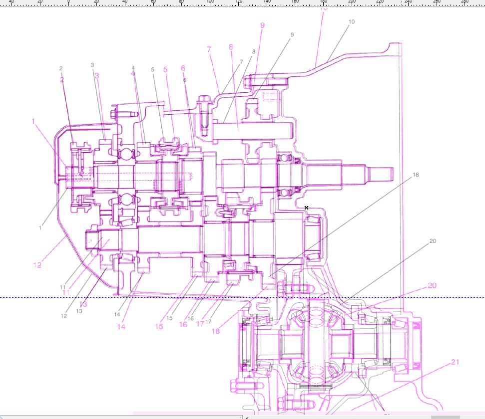

НЕ подскажите вал первичный с моно привода встанет на полный привод?

Думаю, тут такие эксперименты не проводились, но вполне может быть, что в МКП от переднего и полного привода все валы и шестерни до дифа идентичны. Но это только мое предположение.
Не знаю на сколько можно доверять чертежам из мануала, но разница начинается только с шестерни диф-а.
