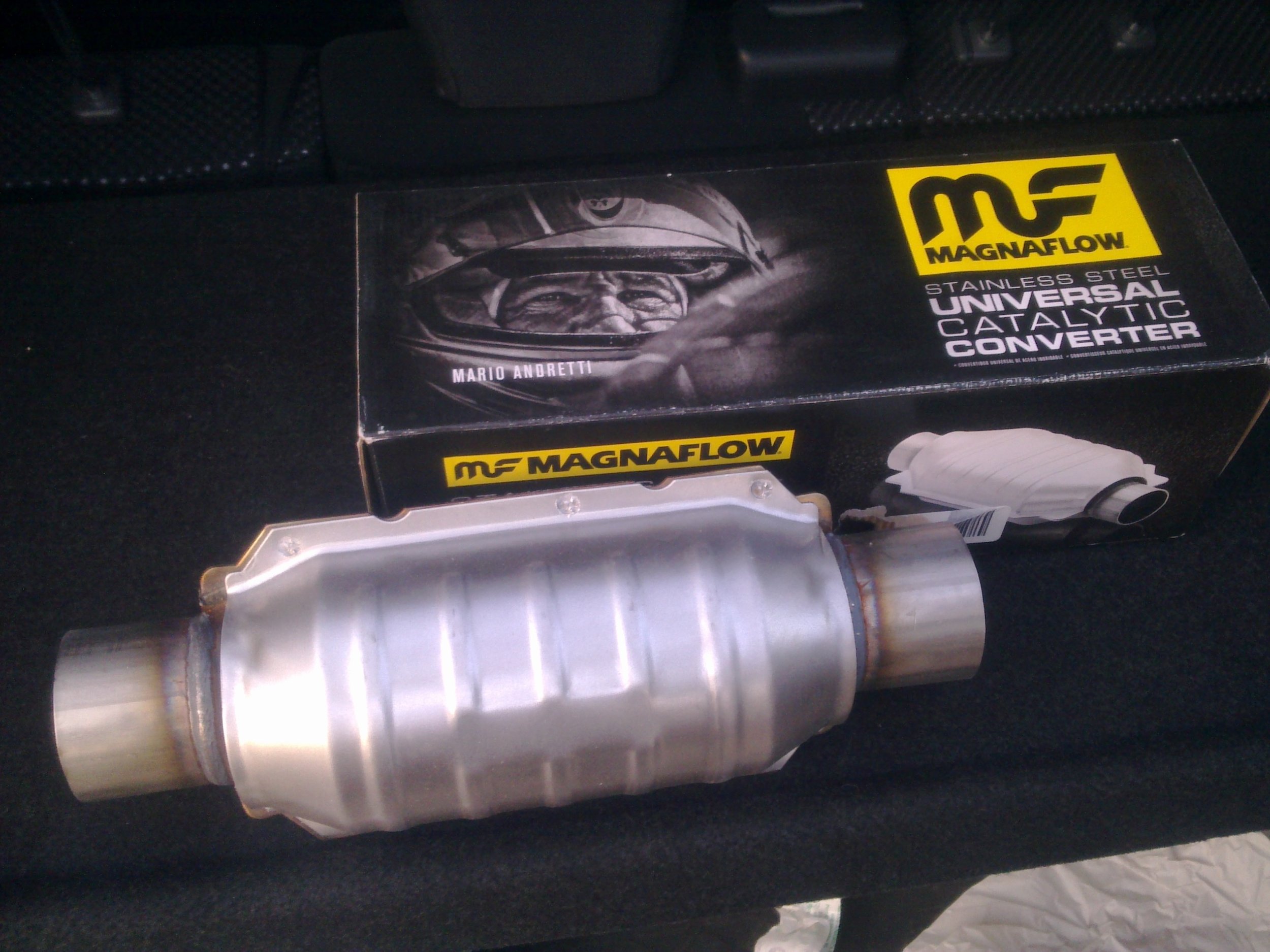

НСГВ 2007 г, 2.0, АТ. Пробег 140 тыс км. Ищу универсальный катализатор на замену днищевому. Порекомендуйте!
Оба "родных" выбил на 80 тыс км, но из-за неимоверной вони выхлопа вернул оригинальный днищевой через 15-20 тыс км.
PS Кто то знает диаметр выхлопной трубы в месте стыковки ее с днищевым катализатором?

диаметр почти подходит.но его вваривать придется.?
да. конечно. готовый элемент с трубой и фланцем можно тоже найти, но он будет стоить в 5 раз дороже. вваривание этого катализатора ничем не будет отличаться ввариванием стронгера

вчера получил посылкой из сша. через пару недель поставлю.

и сколько это стоит если не секрет???
USD 140 вместе с доставкой курьером прямо домой. когда регистрируетесь на еbay, то потом поиск по запросу выдает варианты и сразу пишет, возможна ли доставка в вашу страну и сколько будут стоить различные варианты, если их было несколько, как в моем случае. сам катализатор стоил USD 100. В любом случае, вместе с доставкой, я заплатил за него меньше, чем покупал бы в любом из наших интернет-магазинов

катализатор прекрасно стал на место родного днищевого. сварщик обрезал у него длинные патрубки с обеих сторон и он точь-в-точь стал по длине, как предыдущий. старый предложили купить за 10 долларов, с учетом его пробега 140 тыс км. я решил поспрашивать. может кто пару копеек больше даст.
запаха выхлопа нет. специально запустил двиг в закрытом гараже ненадолго и принюхивался. также исчез сильный видимый дымок, когда газуешь на нейтралке. короче я доволен!

поздравляю.а что с верхним?
спасибо! верхнего нет. я удалял его ранее, когда перепрошился под евро-2. удалял сразу оба и ставил стронгер, но потом нижний вернул на место, так как слишком сильно беспокоила вонь выхлопа в салоне при движении и вокруг авто.
