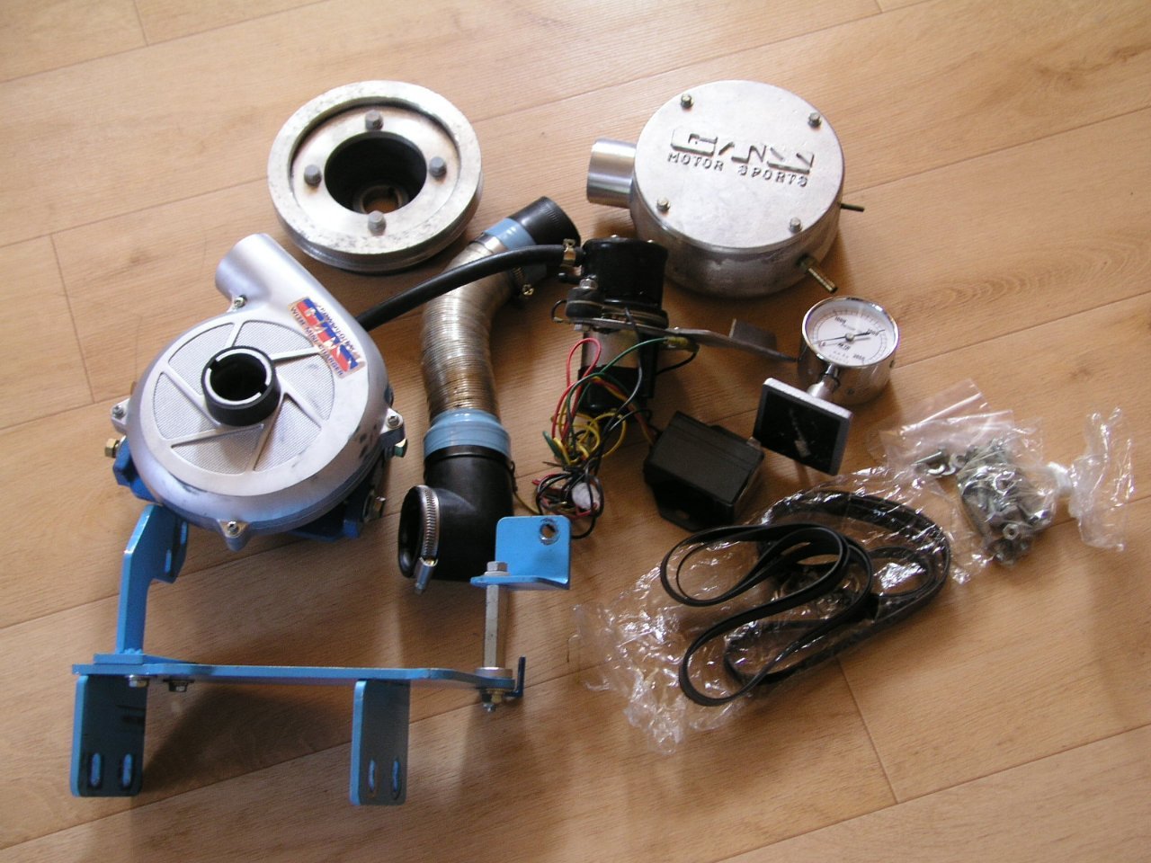

Кто что думает об этой штуки?
Наддув на карбюратор - это реально применяемое решение для увеличения мощности. Установка суперчарджера GTS при этом не требует глобальных и трудоемких переделок двигателя и систем управления, как в случае установки газовой турбины или полного свапа мотора. Достаточно найти место для кронштейна крепления на лобовине, провести воздуховод и откорректировать состав смеси. Наддув увеличивает мощность двигателя на 40-50%, повышает крутящий момент и смещает его в зону более низких оборотов, что особенно актуально, например, для внедорожной техники типа квадрациклов или атмосферных Subaru Domingo, Suzuki Every, Daihatsu Atrai, или инжекторных Jimny/Escudo с двигателями серии G.
Для компрессора GTS не обязателен интеркулер, турботаймер и дорогое синтетическое масло (хотя при желании все это тоже можно использовать). Суперчарджер приводится в движение от оборотов коленчатого вала и является полностью автономной системой, легко монтируемой и обслуживаемой.

Вы молодой человек физику в школе учили? Ну или гугл почитайте, как ведут себя атмосферные двигатели после турбирования. Или вы считаете, что инженера, разрабатывают движки от балды?
Чьтение это все замечательно, но много положительных примеров

Поставил у нас один на ниву. Посмотрим насколько хватит.
Вот даже у меня с виду одинаковые движки атмосферник xud9a и турбовый xud9sd(te). Внутри разительно отличаются в сторону усиления элементов.

Сузуки уместнее сравнивать с тойотой, чем с нивой! примеров установки чарджера на ФЖ и Тундры масса.

Да мне не жалко, ставьте. Вам же потом движку чинить, не мне.

молодой человек.
нива 1,8 литра 80 л/с, а G16а 1,6 литра 107 л/с - на мысль не наводит?
я к тому, что сузукин движок уже достаточно форсирован и запаса прочности в нем гораздо меньше, чем у движка нивы.
есть такое понятие, правда в электронике, габаритная мощность.
это максимальная мощность которую данный габарит устройства может выдать в идеале конструктива.
так вот чем ближе мощность к габаритной - тем меньше перегрузочная способность, запас прочности так сказать... а затем кердык.
это тоже некорректное сравнение...
...тундра.
а че не трактор к700?
во вторых у эскудо/витара/джимни имеются понижайки для омнов. остальные вообще не внедорожники.
в третьих внедорожники не спорткары, у меня 100 кобыл и мне хватает.
