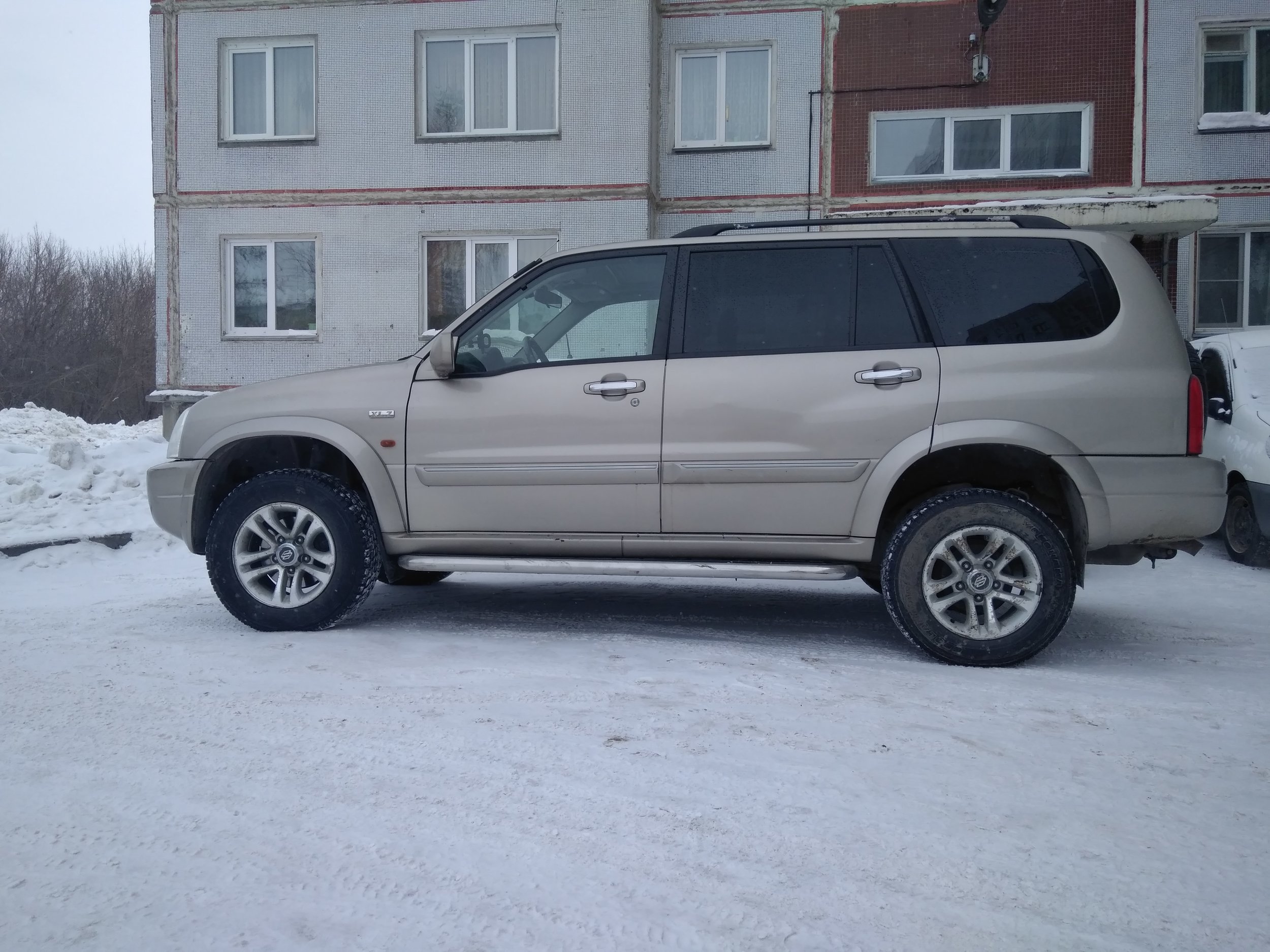

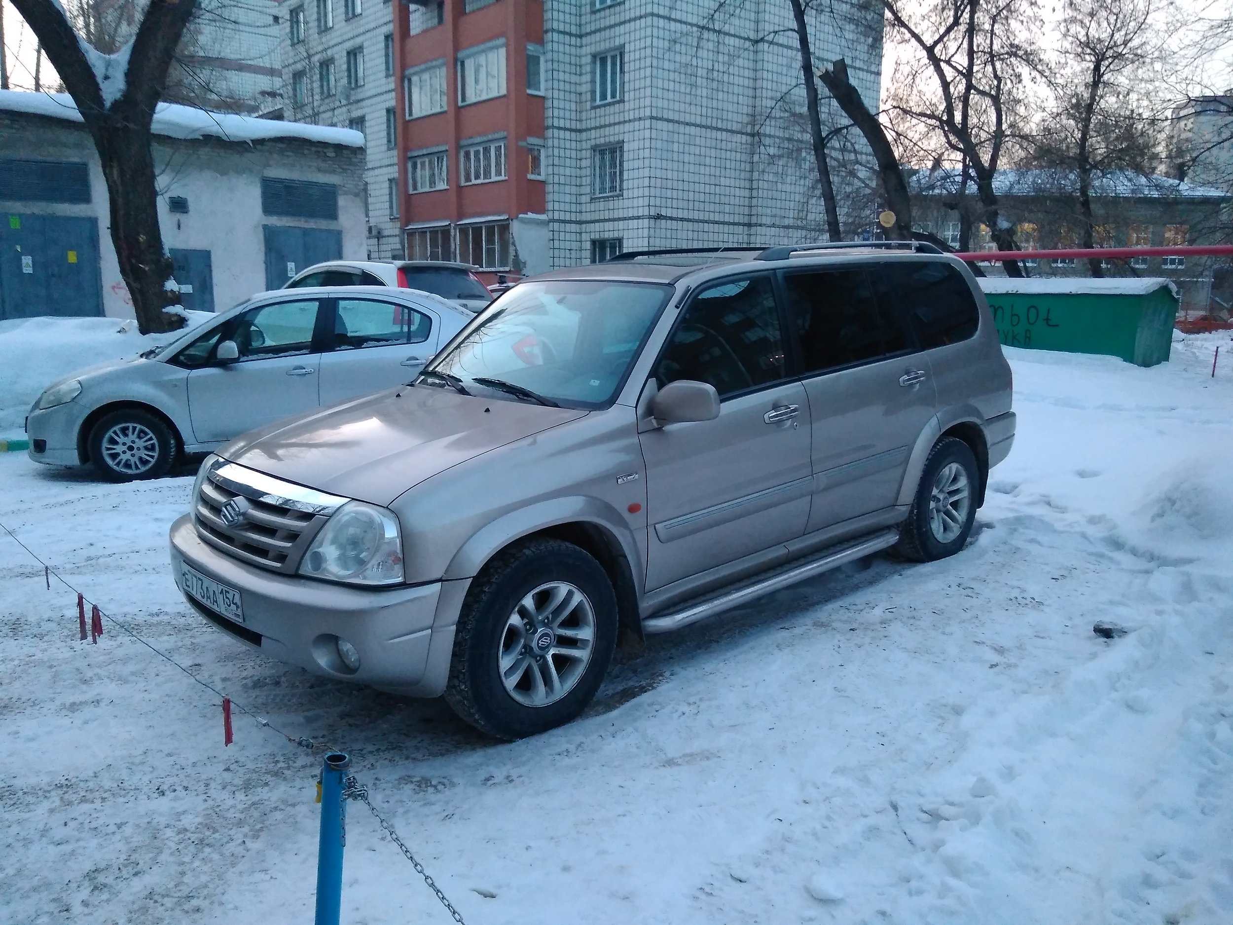

На цефиру ставил токико, умерли через год или полтора. На восьмерке каяба живёт уже 7 лет, полет отличный, на мазде каябе 3 года, тоже норм .[DOUBLEPOST=1519536447,1518765272][/DOUBLEPOST]Пишу, как и обещал.
Поставил усиленные пружины, амортизаторы каяба excell-g (так же пишется?:) Сделал лифт подвески +5см . Результат : машина жёсткая, но не сильно критично, ехал по зимней гравийке - терпимо. По трассе ведёт себя хорошо, но все равно иногда раскачивает и кренится на 120км/ч в крутом повороте :) я боюсь представить, как она себя на мягкой подвеске ведёт.
Жаль сравнить не с чем , а так, после мазды 6, которая сама по себе очень жёсткая, полет нормальный .
Фото до и после прилагаю
