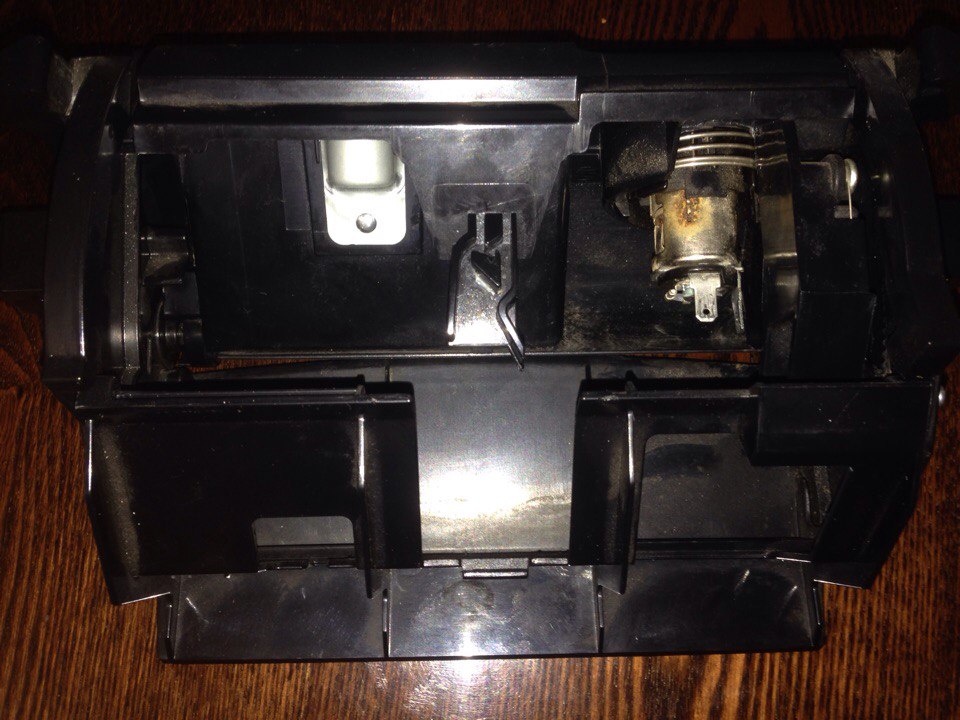

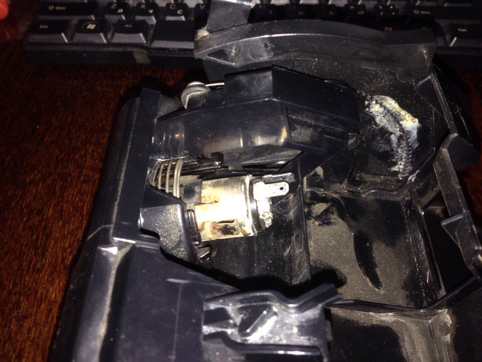

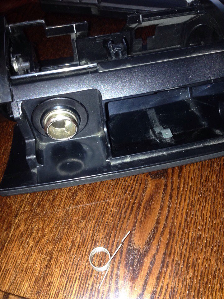

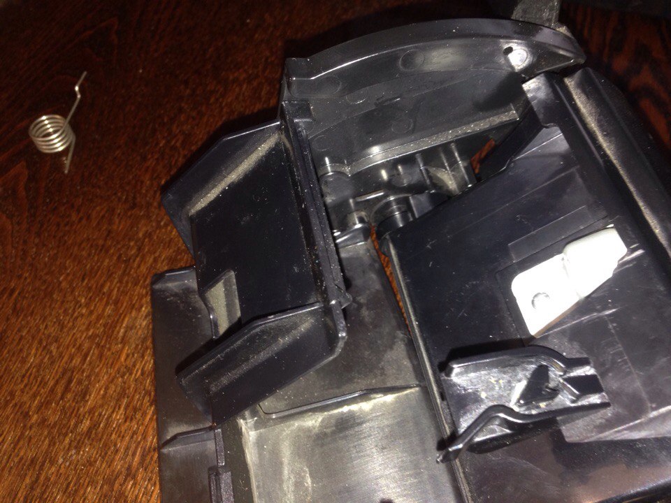

Доброго вечера Вам всем. Возникла проблема с автоматическим открыванием переднего бокса под пепельницу. Разобрал бокс и увидел что в механизме отсутствует выталкивающая пружинка. Вопрос, где оно должна стоять? Фотографии разобранного бокса прилагаются. Заранее благодарю.

Сбоку, с противоположной стороны от розетки. Там интуитивно понятно, как ставится. Кривой частью в продолговатое отверстие в корпусе, другим концом в открывающуюся часть упирается. Сложно объяснить, чтобы понятно было =)

<Большое спасибо, очень понятно объяснили), что то не сообразил сразу)
