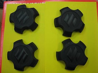

От Эскудо такие же, и в продаже новые есть. Код
43252-65D00-5PK
Фото в Гугле есть этих колпаков.

купил чёрные пластиковые. Встали трением, дотянулись при установке дисков колёсными гайками. стоЯт очень плотно. Пока проехал на зимней резине примерно 200 км, так что гарантий никаких, но выглядит и ощущается всё вполне надёжно.

новые SUZUKI 4325256B00 по 488 рублей. Были по 440 минимум, но по 488 до конторы можно было на метро доехать :)
Добавлю, что "встали трением" означает, что их пришлось достукивать молотком по кругу для первичной усадки. Выбить обратно, судя по всему, вполне можно, вот только, если долго проходят в таком положении, под другой диск могут так плотно не встать, а закраины не предусмотрено.

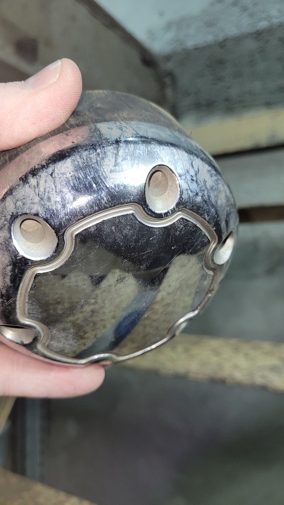

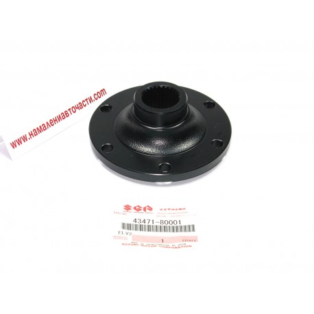

напомните плиз, на ГВ 2003 - как это крышка ступицы с внутренним механизмом подключения ПП называется и какой это парт-номер ?
Хром крышку можно снять с механизма ?
SUZUKI 4347180001 - Фланец
крышечка снимается ,можно ставить разные крышечки

так я как раз эти стоковые фланцы и снимал, чтобы вместо них ручные ХАБы поставить....
А это - как бы автоматические ХАБы ... так фланец можно назвать?

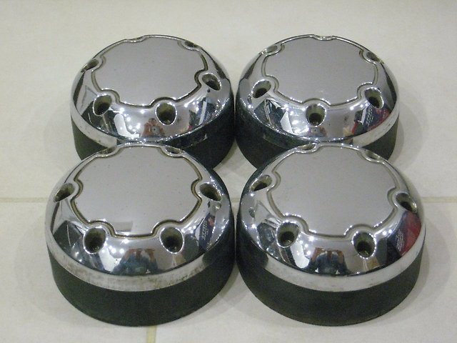

заглушка... это просто пластиковый колпак, типа как на фото...у меня и такие остались, не помню, может даже с квадратного Трекера
А этот фланец (автоХАБ) - все же мудреный механизм...:)
это просто декоративный колпачёк

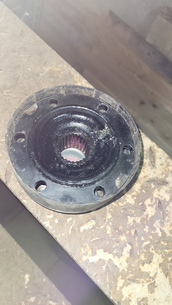

Правильно, только это "заглушка" для диска, а не для ступицы, он же "центральный колпачок колесного диска". Они, в зависимости от типа этого диска, встречаются разного вида.
А деталь 43471-80001- это фланец (он же "заглушка" в просторечии) ступицы. Иногда в некоторых переводах "фланец кулака", хотя на самом деле он крепится именно к ступице и фиксирует в ней ШРУС.
называть "механизмом" (т.е. замкнутой последовательностью сочленённых звеньев, где как минимум одно из них (ведущее) служит для приложения работы, и как минимум одно (ведомое) — для получения полезной работы) довольно странно. Не?

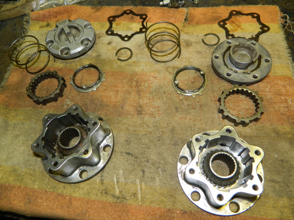

действительно, вещь хоть и не слишком мудреная, но довольно непростая ;)

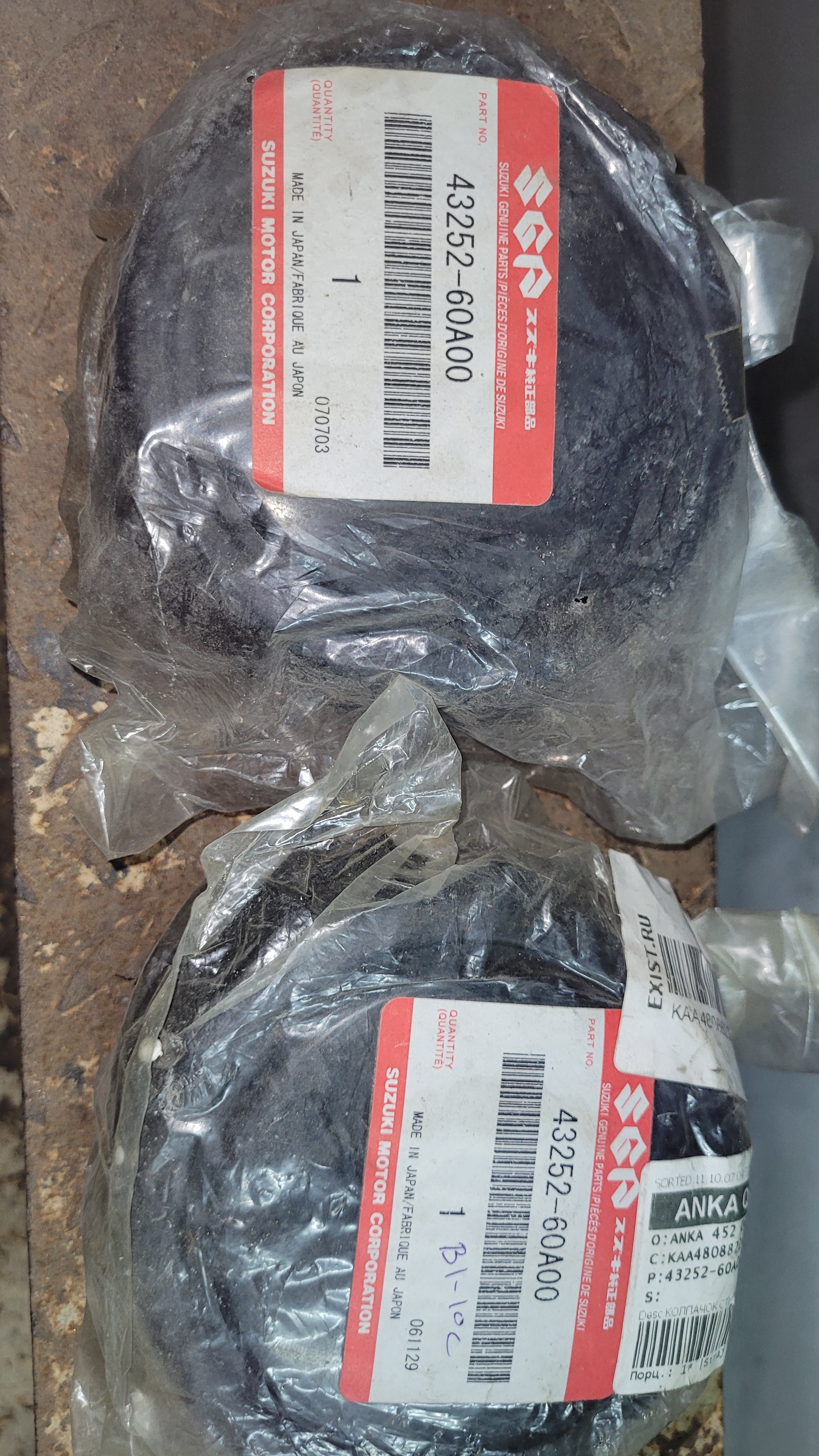

пс ,я перед НГ купил себе родной колпачёк Сузуки за те же 800руб
из наличия в Москве ...

а я не уверен ,что этот китай нам подойдёт .
Купил в магазине или б.у. с донора?
