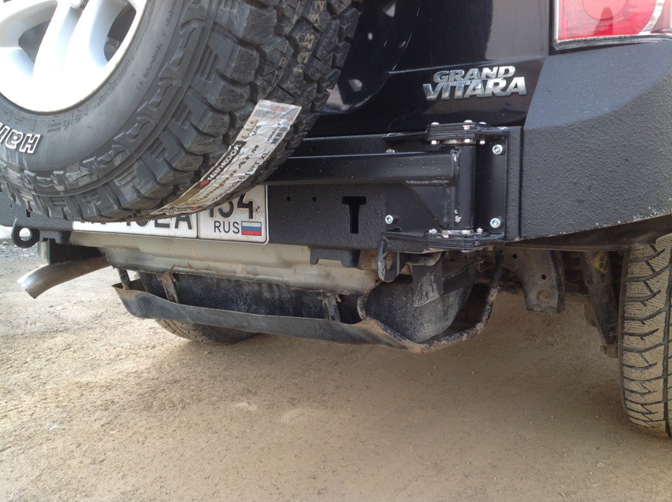

Можно поднять, но только сантиметра на 4.
https://www.drive2.ru/l/457605195682028448/
Так же можно, наверное, фаркопом прикрыть стыд, но тогда уменьшаются внедорожные качества.

Может проще тогда из нержавейки заказать по месту, люди делали, и объем больше, и торчит вниз меньше.
откровенно говоря, если сам не занимаешься такими делами, то дорого очень выходит. У меня на купленой XL7 был вмят бак, завтра, как раз буду менять. Так до покупки б\У из новосиба, я пытался сделать подобный в питере, - ценник за 25 000 уходил.
Ну и места там в межрамном пространстве не так много. По ссылке, которую я дал - человек бодик сделал, поэтому у него бак сильно наверх поднялся, если бодик не делать то макс наверное и получится 4 см. Штатный крепежь срезать, новый на раму наварить.
Подумайте насчет фаркопа.. Если свесы не критичны, то это норм вариант.
