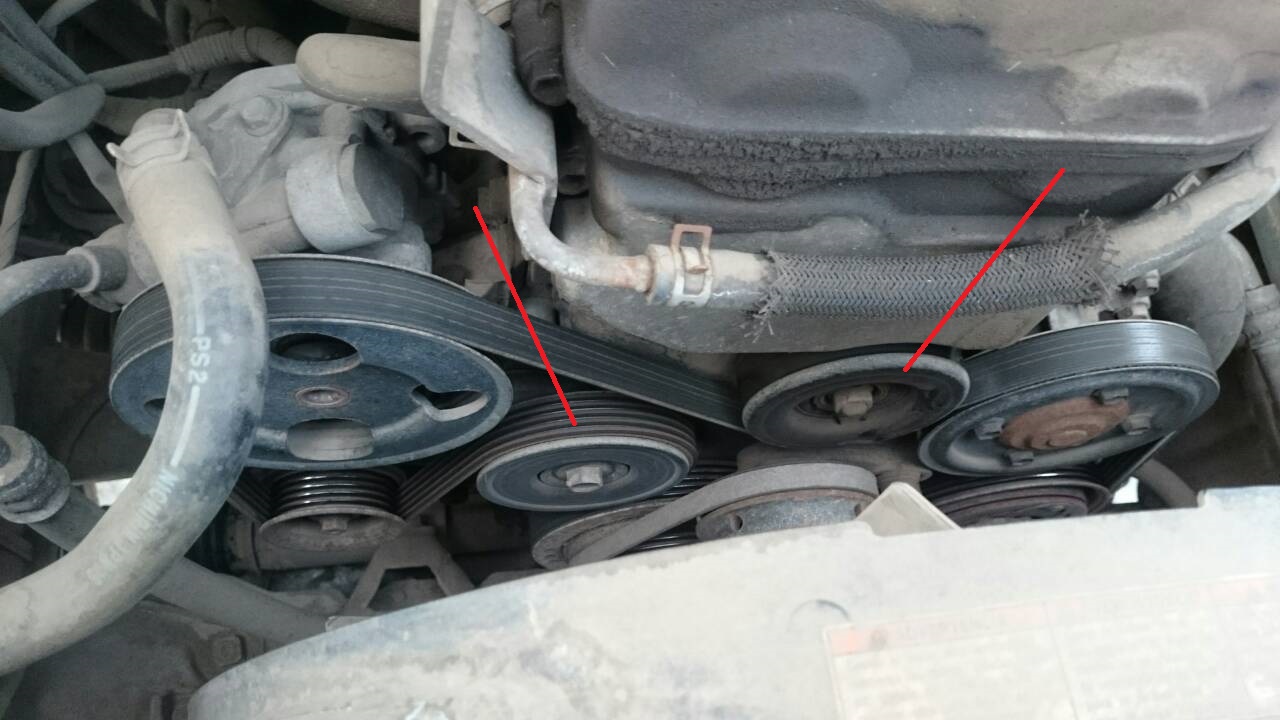

sgv 2005 j20A. При работе двига странный шум со свистом. Приехал вроде спец, послушал и сказал, что шумят ролики. Их под замену вмсете с ремнями. Пробег 90 т. Наверное уже пора. Но вот как эти ролики правильно называются, что заказывать и какие там ремни? Фоту прицепил.

ремени как правильно обозвать?
Один ремень я уже назвал
Второй под номером 16 в ссылке . Ну или 3PK495 , 3PK500 .
Собственно , тут на форуме уже навалом этих номеров , каталогов , методов замены подшипников и т.д...
