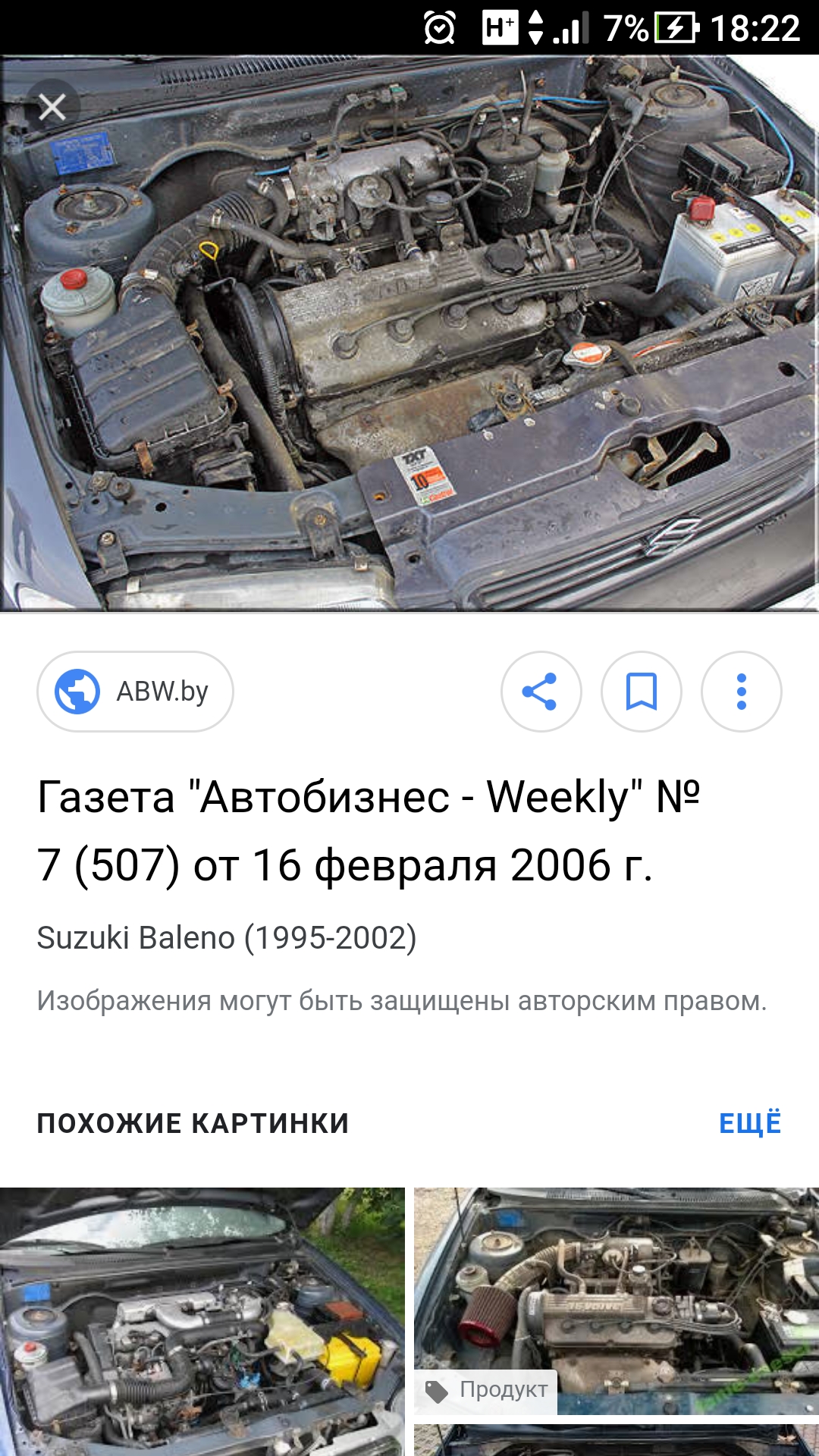

Пожалуйста помогите!!!где стоит датчик коленвала на баленке......при наезде в лужу двиг начинает троить а может и вовсе заглохнуть!!!думаю дело в датчике!!!двиг такой как на фото

Посмотри за шкивом коленвала.если G16,катушечный.на трамблёрном его нет

тогда только датчик распредвала в трамблёре,фото то так и не появилось в теме
