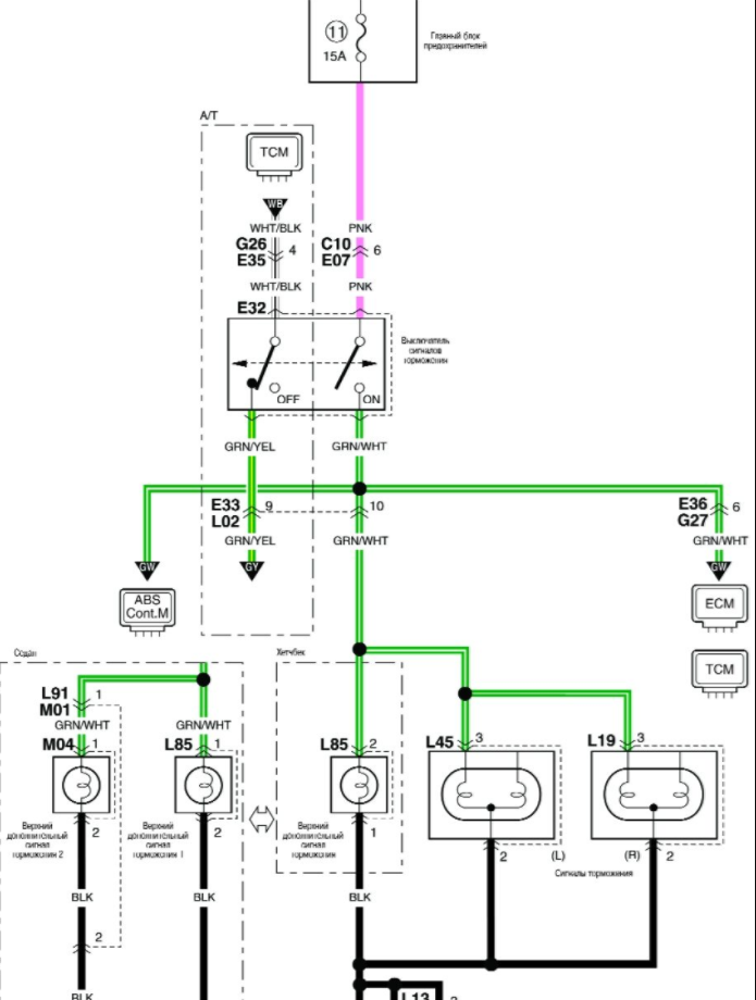

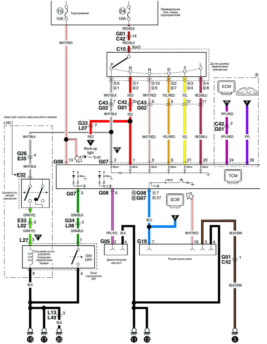

Помогите испробовал все! Заметил что при нажатии на педаль тормоза не работаю стоп сигналы. щас все начнут писать про лягушку поэтому скажу сразу, купил лягушку новую, подобрали заказал, прождал месяц получил. на радостях побежал к машинке включаю а эффект тотже самый, с блокировки автомат снимается стопы не горят. ладно думаю (в комплекте был доп штекер с проводами) начал провода переставлять и эксперементировать, вдруг стопы загорелись и стали работать , но при этом не снимается автомат с парковки. Думаю ага это уже плюс, начал искать где кнопка что бы снять с автомата блокировку(думал так буду ездить), кое как нашел, снимаю с блокировки и ставлю на передачу и вижу СТОПЫ ОПЯТЬ НЕ ГОРЯТ!!!
((( Помогите решить проблему в чем дело уже голову сломал, а стопы не работают
