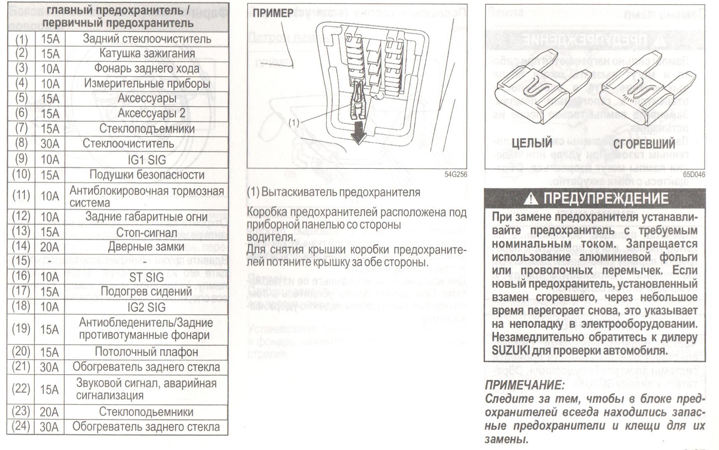

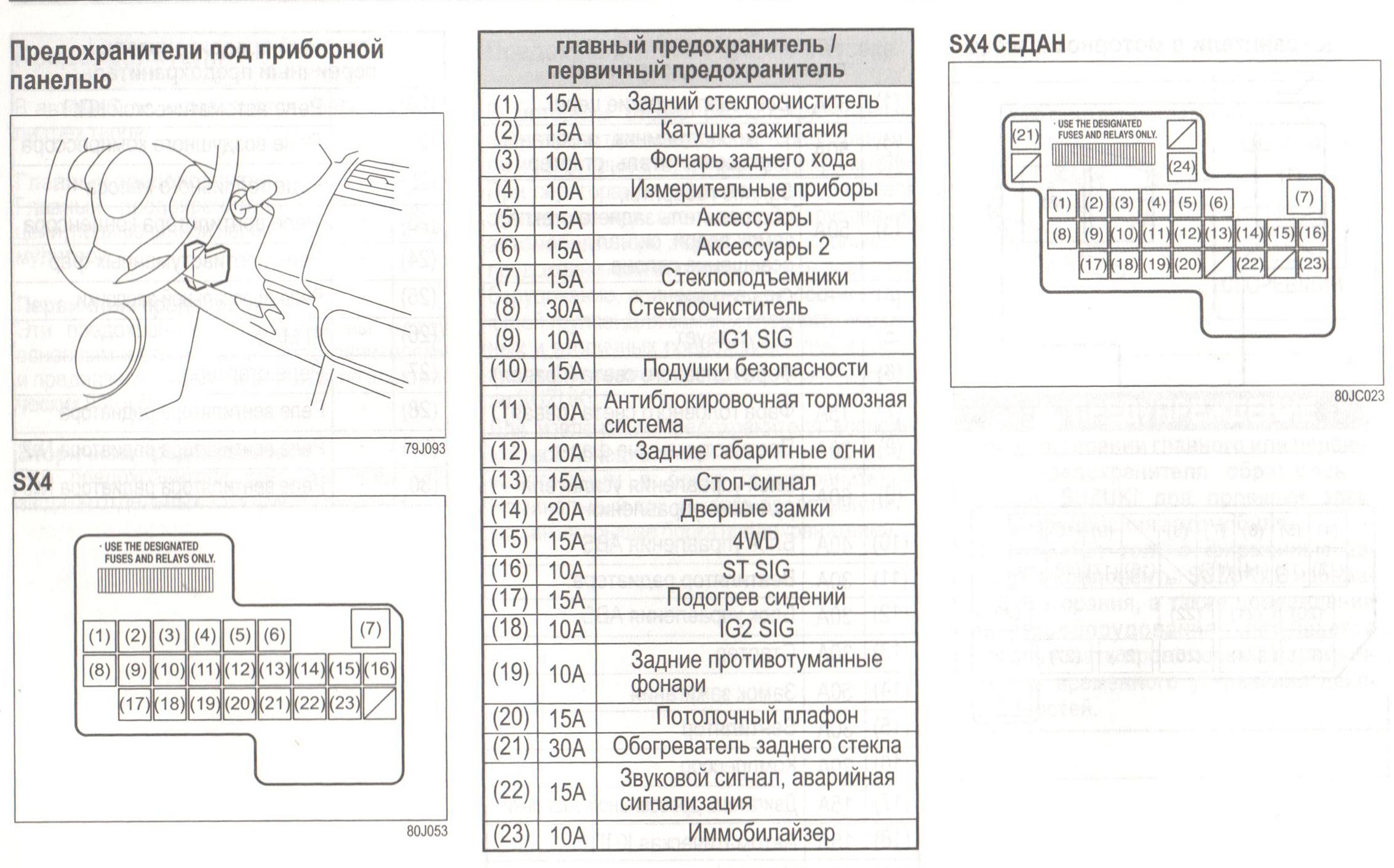

доброе время суток вкто нибудь может подсказать где расположен предохранитель магнитоллы и прикуривателс на SX-4

в штатной книге мануале, в том что с салона идет, есть подробное описание блоков предохранителей

Блок предохранителей находится над площадкой для левой ноги.Требуемый предохранитель находится в верхнем ряду, пятый слева, 15А, синего цвета, он же отвечает за задний стеклоочиститель..(взято из поисковика)За магнитолу не знаю (у меня только прикуриватель и задний дворник).

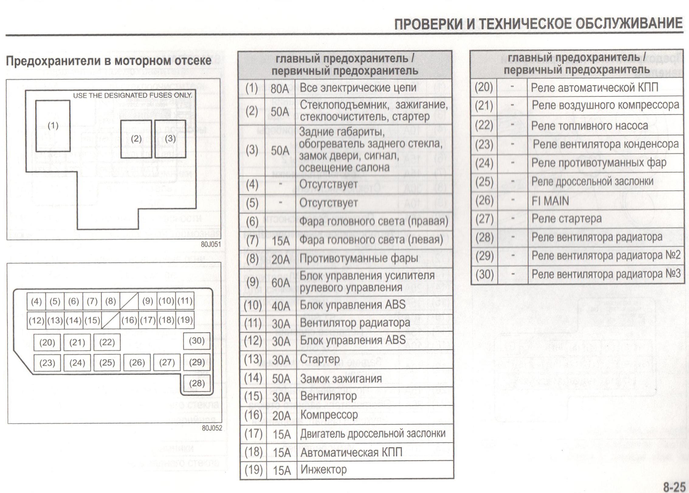

Нужно полное описание всех предохранителей на русском,какой за что отвечает,нету книжки.
