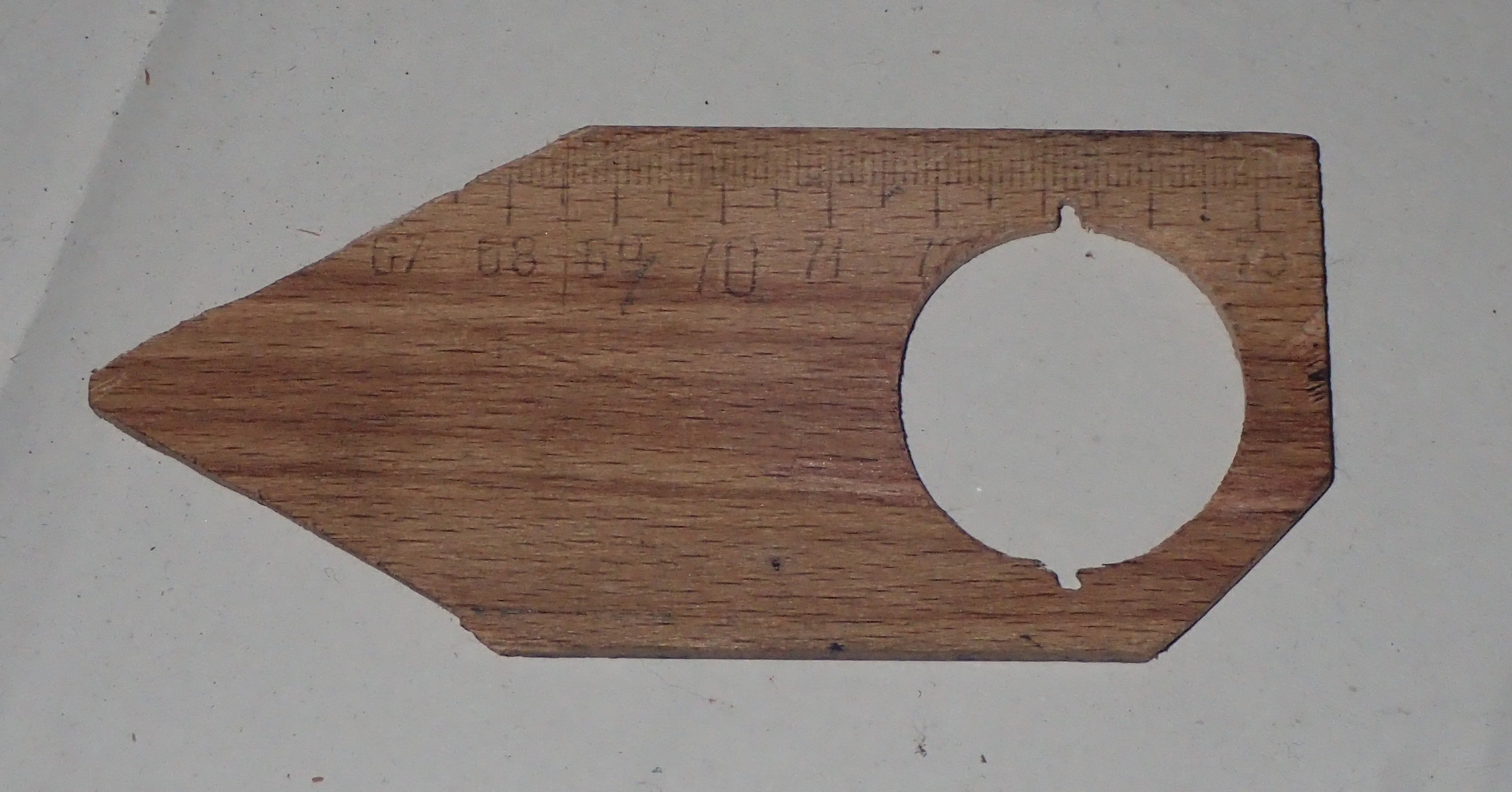

Столкнулся с проблемой как в Лиане снять плафон лампочки освещения заднего госномера. Плафон - полушарие из прозрачного пластика диаметром ~32 мм. По экватору маленький бортик высотой в пару мм, зацепившись за который плафон можно и повернуть.Но открутить пальцами не получалось. Зажать плоскогубцами или, как кто-то советовал, упереть плоскую отвертку в бортик на плафоне и аккуратно постучать молотком - стрёмно, с большой вероятностью это просто приведет к расколу плафона.
Взгляд упал набор на пёрок по дереву. Идея пришла быстро. Отрезал электролобзиком от широкой деревянной линейки кусок длиной 15см, просверлил перкой 32 сквозное отверстие. По диаметру сделал 2 маленьких пропила для бортика. Вуаля! Сделанный ключ надевается на плафон. Но чтобы можно было свободно повернуть пришлось еще спилить углы. (См фото, тут и размеры видны)
На изготовление ключа в гараже ушло 9 минут.
