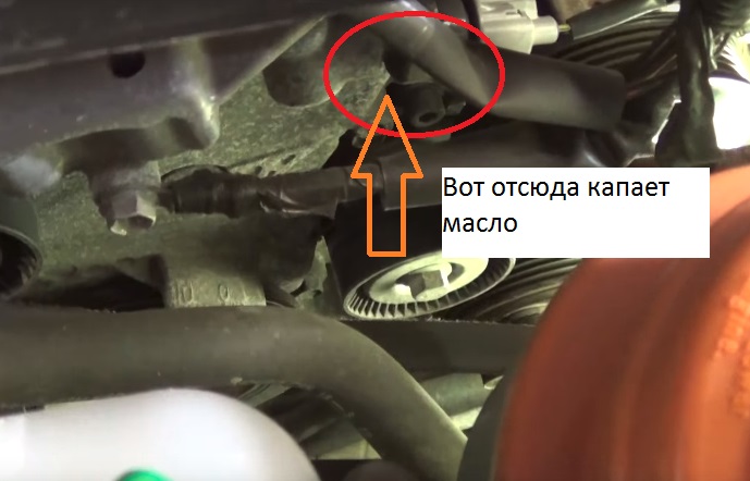

Электрика Прет масло через датчик
SHRiKE
9 Октябрь 2009
171
NSGV 2008 2,4AT
Что за датчик? Масло капает на ремень и разбросало по всему подкапотному.
SHRiKE
9 Октябрь 2009
171
NSGV 2008 2,4AT
Спасибо, проблему понял. Оригинальный номер для 2.4 не подскажете?

Поставил Futaba S6207.
По сравнению с оригиналом: в 5 раз дешевле, резьба на 3 мм длиннее (до конца закручивать не надо), под головку на 26 (еле нашел).

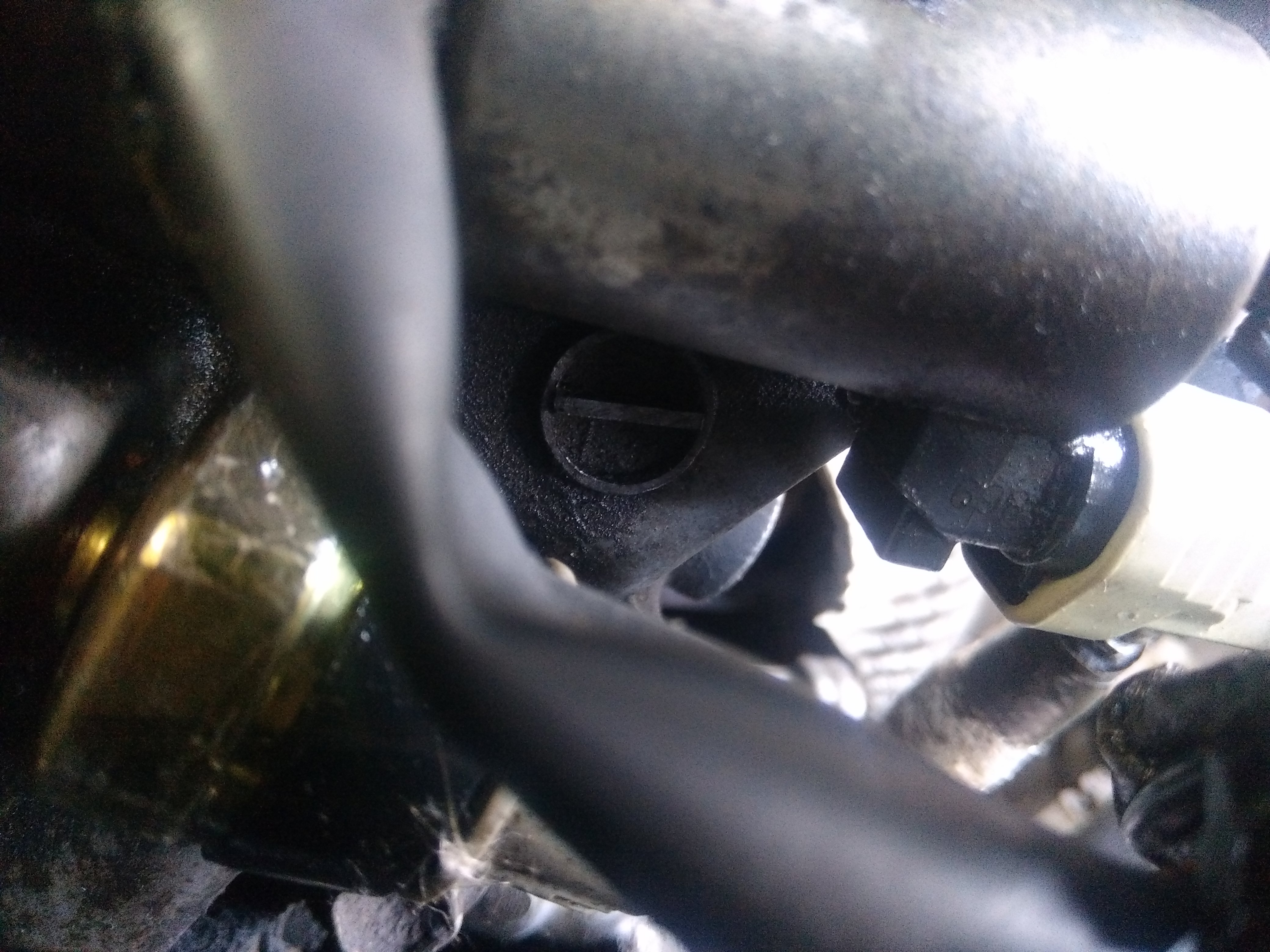

поменял сегодня
как уже писали выше на этом аналоге шестигранник на 26
на штатном 24
поскольку старый на выброс после снятия клеммы \что не удобно т. к. надавливать на защелку пришлось на ощупь со стороны двигателя\
обкусал пассатижами пластмассу папы и открутил короткой головой на 24
новый закрутил аккуратно сварочным зажимом
а да- еще на резьбу мазнул герметик
теперь все в норме

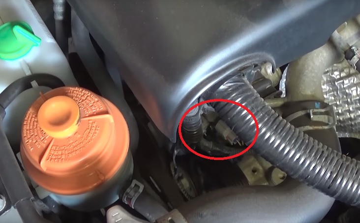

Датчик давления масла заменён
Ремень тоже

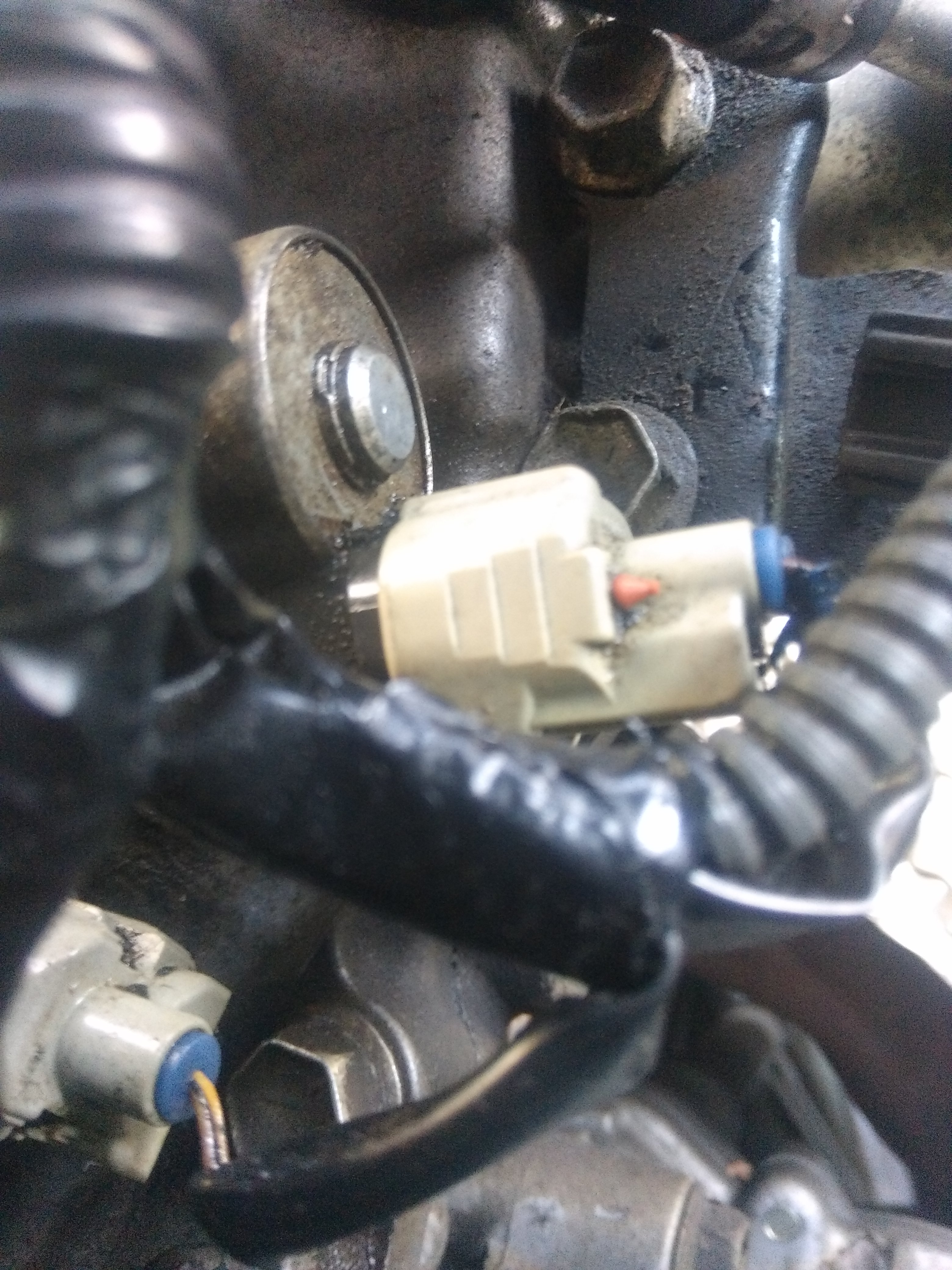

Теперь дело за датчиком изменения давления масла если не ошибаюсь.
На фото его фишка выше.
Тоже немного сопливит через пластик где контакты.
Но его дешевле 5 тыс. Не нашел
Вот тебе и датчики.
Машина начинает выносить мозг.

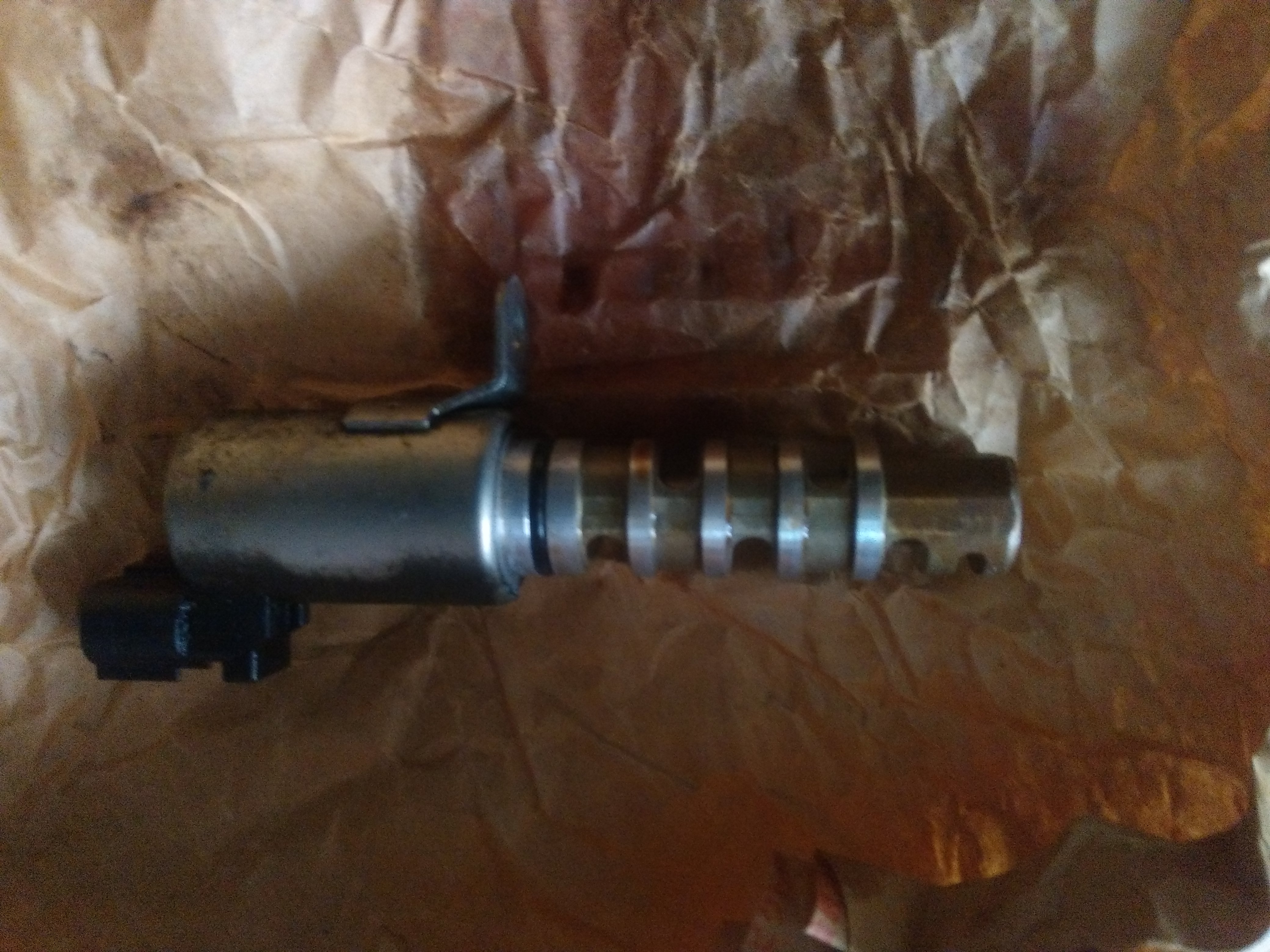

это клапан давления масла на механизм грм
еще называют ванос вроде
подумал что сам он сопливить точно не перестанет заказал за 5 с небольшим
аналог еще дороже показывает
вот такие плюшки
Реакции: niral
misha.
17 Март 2016
683
70
заменил легко
один болтик на 6 но с длинным удлинителем
и кажется ушла проблема с повышенными холостыми
если бы он тек то менял бы сразу
а так только маленько сопливил
