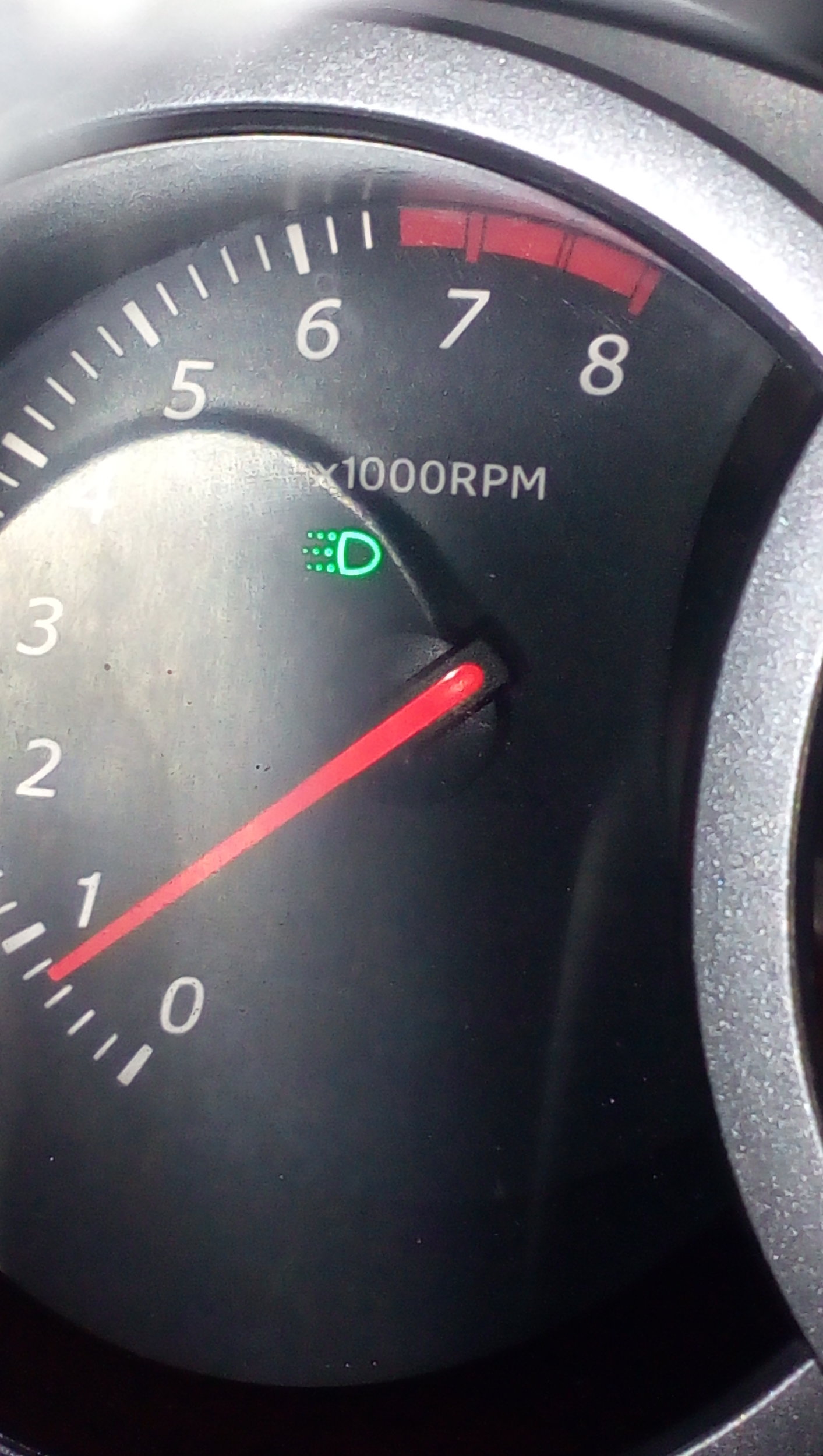

Ребята помогите горит постоянно лампочка на дневной свет как ее отключить

А фары то горят? Если горят, то отключить скандинавский свет и все.

Нет в том то и дело что заводит двигатель лампочка загорается но габариты и ближний свет не горит (причем хоть днём хоть ночью)[DOUBLEPOST=1522863788,1522863675][/DOUBLEPOST]

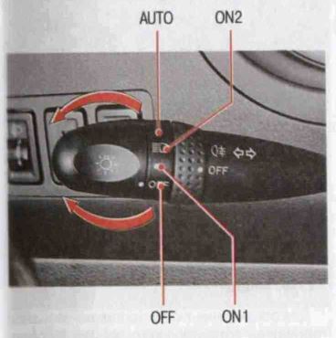

Свет можно включить только родрулевым переключателем.

Косяк переключателя может быть.

1 В приборке замыкание м.б.
2 Попробуйте вытащить лампы ближнего света и посмотреть, что будет. Может быть диодные лампочки стоят, или кривой ксенон, и машина их не понимает.

Да в машине на ближний и в противотуманках стоит ксенон.[DOUBLEPOST=1522956411,1522954671][/DOUBLEPOST]
Короче скинул клему с акамулятора на время лампочка перестала гореть

там не лампочка , светодиод. в приборке процессор , или завис проц , или косяк в выключателе габаритов.
возможно китай-ксенон даёт помехи в сеть авто
