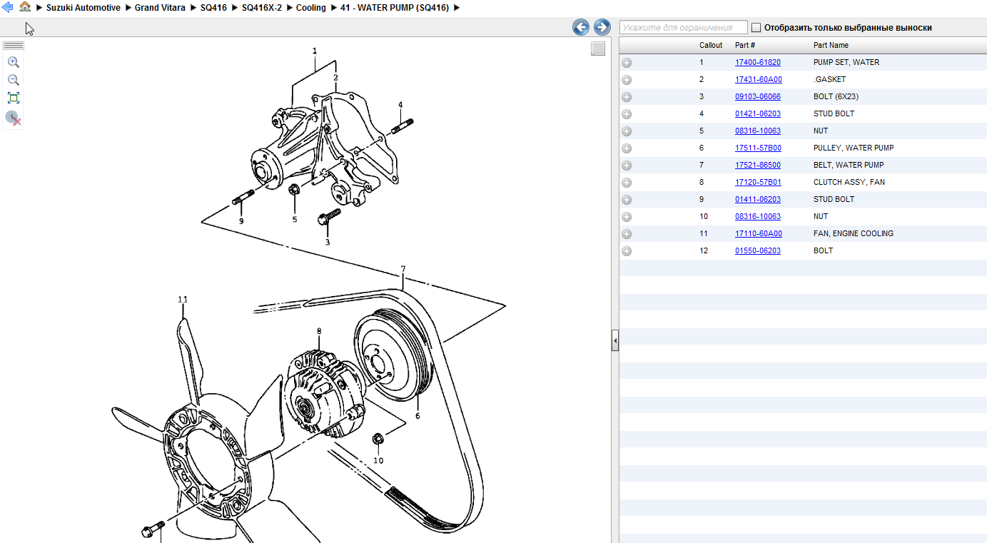

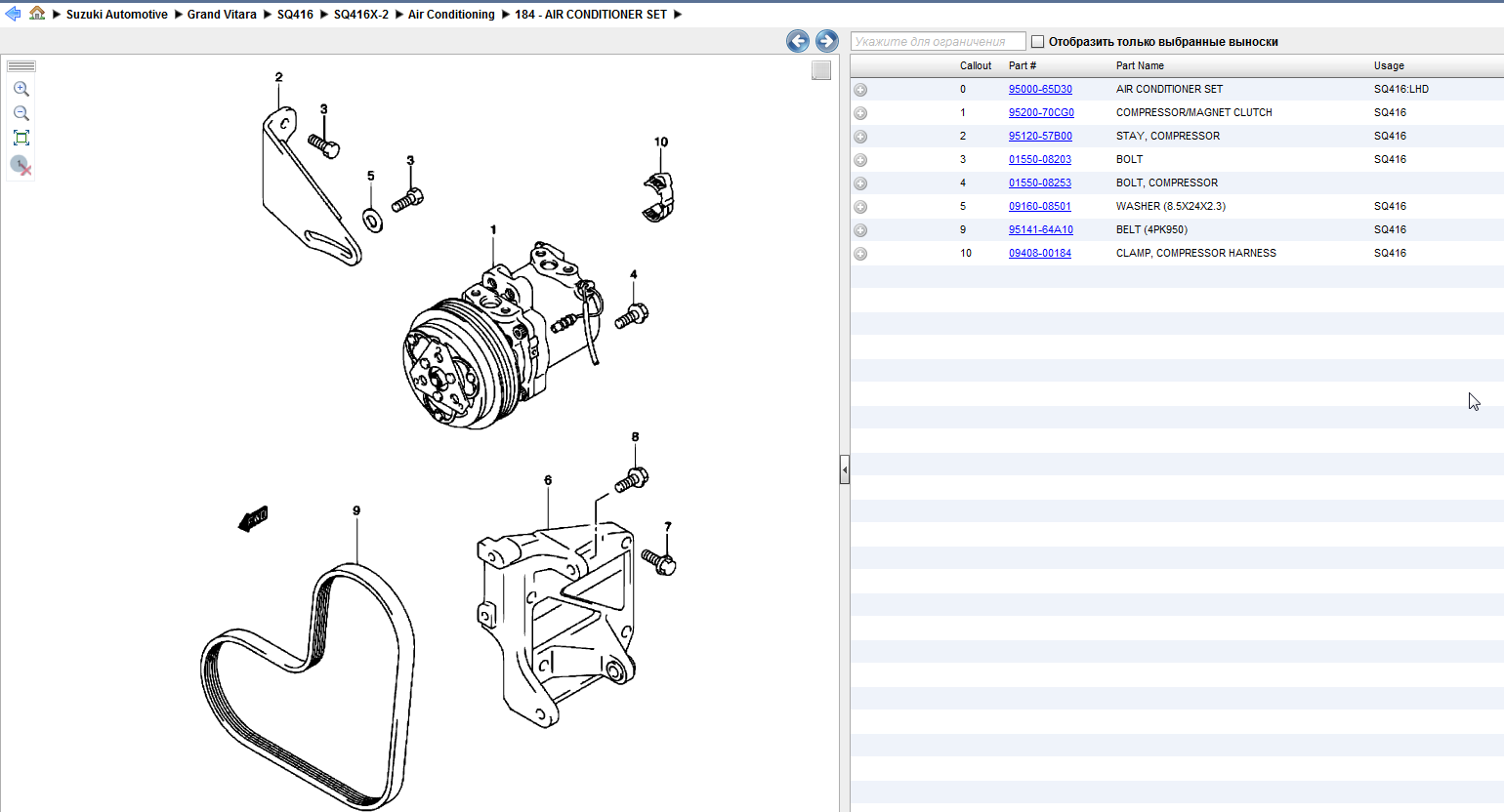

Кондиционер есть. Но почему тогда менеджер дал на запрос 4 ремня и Suzuki EPC тоже выдает 4 ремня.
Кому он дал запрос ? Каталогу ? Так ведь каталог надо уметь смотреть . Вот схема ГУР с ремнем http://cats.plentycar.ru/suzuki/#bWFya2V0SWQ9PTV8fHN0PT02MHx8c3RzPT17IjEwIjoiXHUwNDIwXHUwNDRiXHUwNDNkXHUwNDNlXHUwNDNhIiwiMjAiOiJcdTA0MTVcdTA0MzJcdTA0NDBcdTA0M2VcdTA0M2ZcdTA0MzAiLCIzMCI6IkdyYW5kIFZpdGFyYSIsIjQwIjoiU1E0MTZRIChNWTowMS0wNCxDQU1JKSIsIjUwIjoiXHUwNDIwXHUwNDQzXHUwNDNiXHUwNDM1XHUwNDMyXHUwNDNlXHUwNDM1IFx1MDQ0M1x1MDQzZlx1MDQ0MFx1MDQzMFx1MDQzMlx1MDQzYlx1MDQzNVx1MDQzZFx1MDQzOFx1MDQzNSIsIjYwIjoiMTE2IC0gXHUwNDFjXHUwNDEwXHUwNDIxXHUwNDFiXHUwNDFlXHUwNDFkXHUwNDEwXHUwNDIxXHUwNDFlXHUwNDIxIFx1MDQyM1x1MDQyMVx1MDQxOFx1MDQxYlx1MDQxOFx1MDQyMlx1MDQxNVx1MDQxYlx1MDQyZiBcdTA0MjBcdTA0MjNcdTA0MWJcdTA0MTVcdTA0MTJcdTA0MWVcdTA0MTNcdTA0MWUgXHUwNDIzXHUwNDFmXHUwNDIwXHUwNDEwXHUwNDEyXHUwNDFiXHUwNDE1XHUwNDFkXHUwNDE4XHUwNDJmIChTUTQxNlE6TEhEKSJ9fHxtb2RlbElkPT0xN3x8ZXF1aXBtZW50SWQ9PTE4NTk2fHxwb3NGaWx0ZXI9PU1PREVML1NRNDE2UXx8Z3JvdXBJZD09MjE5MHx8c3ViZ3JvdXBJZD09NjAzNDQ=
Обратите внимание , что поз №28 помечена N/AIR CON
Т.е. когда Вы заходите в каталог по своему ВИН , Вы должны оценить его комплектацию и в соответствии с ней подбирать детали . Вот такая специфика у некоторых джаповских каталогов .

Теперь понятно. Я ведь тоже не умею читать каталоги))) Поэтому вопрос возник и непонимание.
3. Suzuki 49181-60A00-000 ГУР Поликлиновой ремень=Contitech 4 PK 790=Gates 4 PK 788 Лишняя позиция для меня.

Мой вин он не находит, к сожалению. А вот в EPC находит по Вин, картинки оттуда я приложил. 06.png
Только вот я не обращал внимания на N/AIR CON
