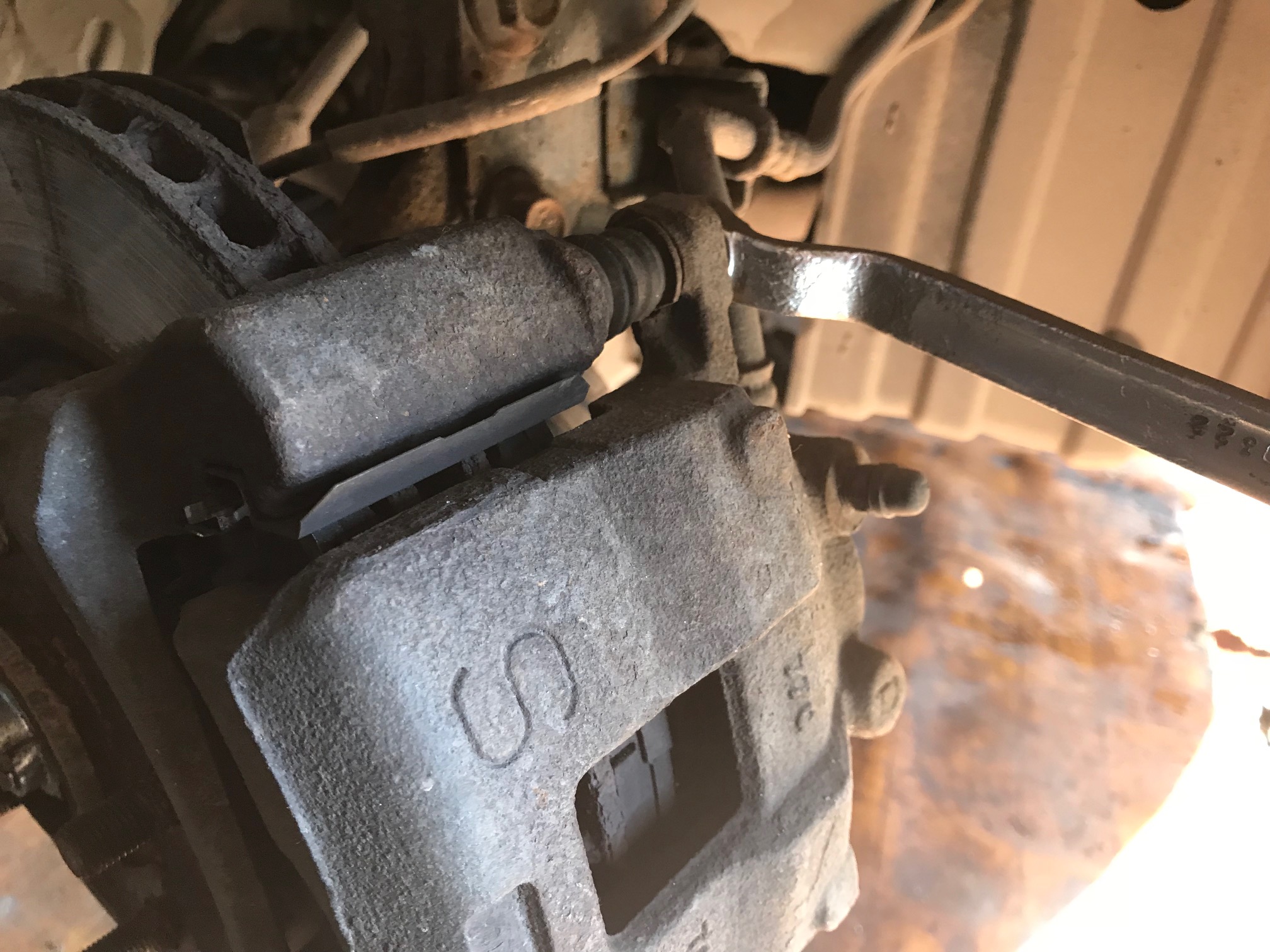

Вам понадобится:
- баллоный ключ;
- домкрат;
- ключи 17, 14.
Домкратим, снимаем колесо.
Поворачиваем руль в сторону снимаемого диска.
Откручиваем болты суппорта ключом на 14.
Откручиваем скобу суппорта.
Колодки можно не вынимать.
Бьем молотком по диску в противоположных местах и он отваливается.
Собирать в обратной последовательности.
Тормоза начнут работать не сразу! Надо понажимать педальку.
Все откручивается легко и спец инструмент не требуется.
