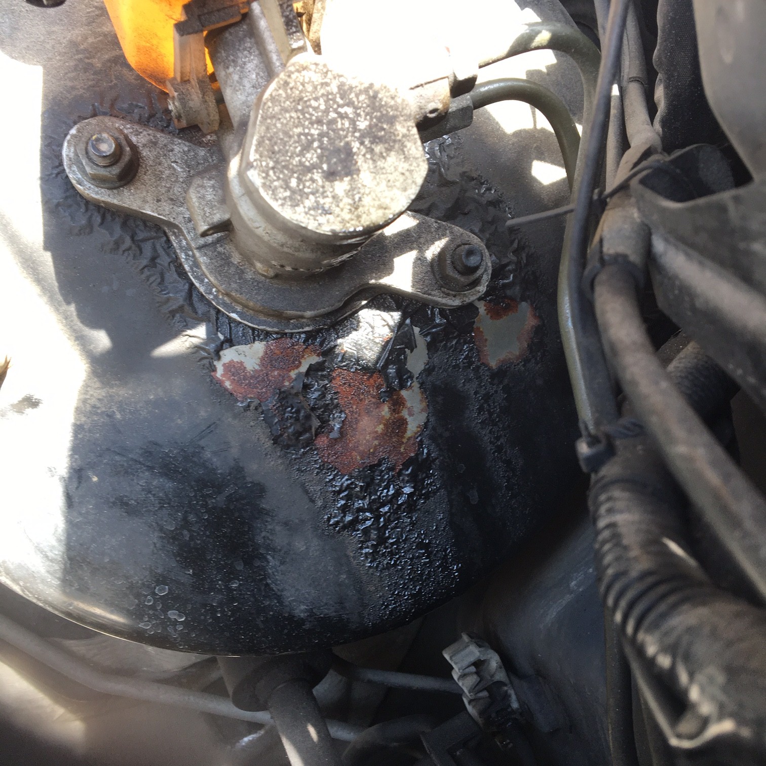

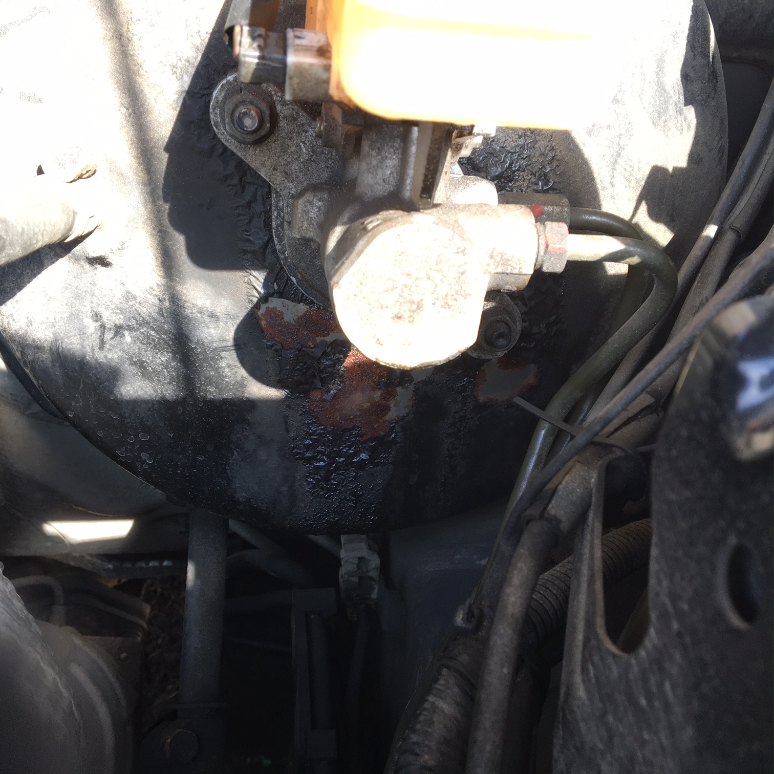

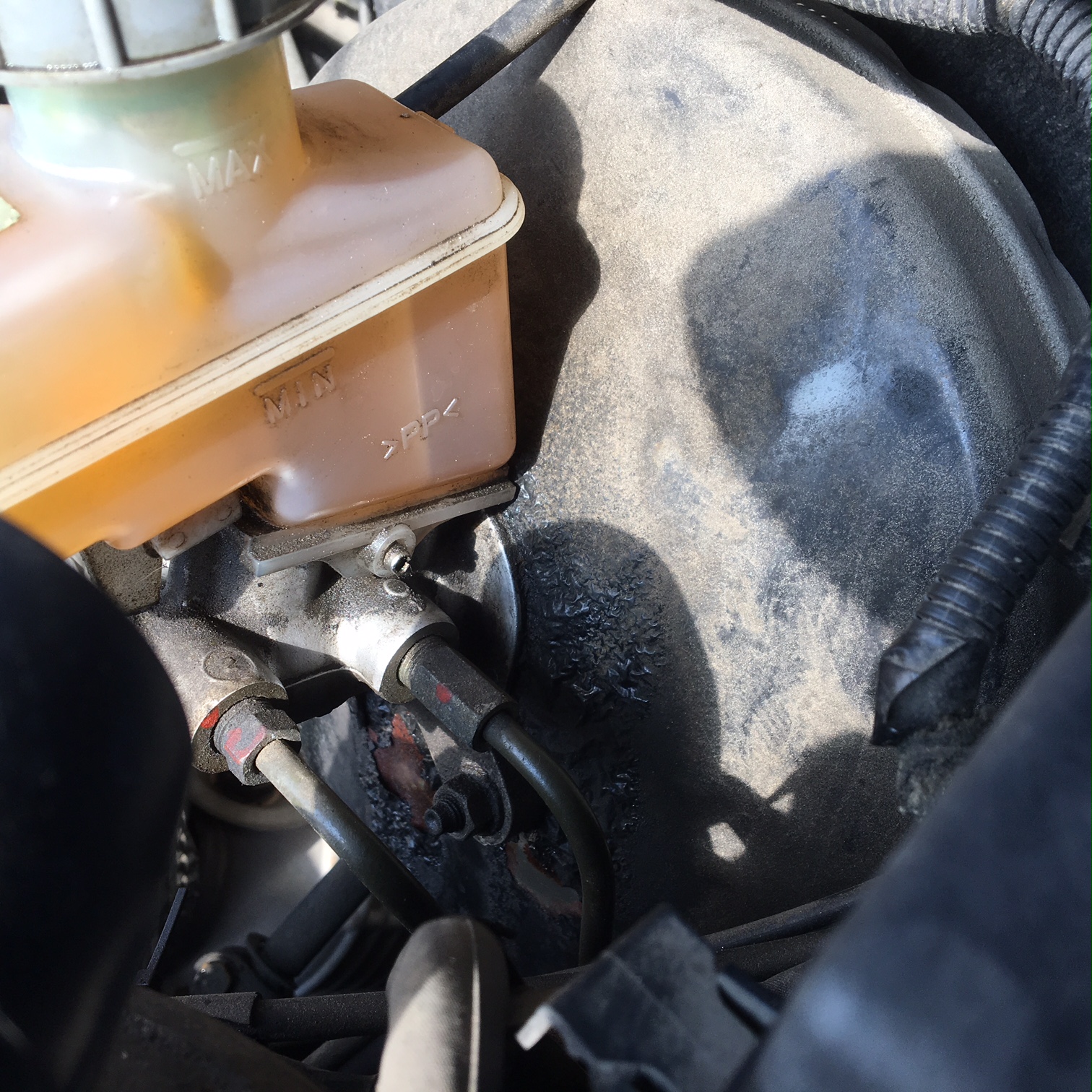

После зимы заметил вот что:
Если подтравливает и разъедает - падения уровня тормозухи не замечал...
Как будто выгорает от температуры.
Что бы это могло значить и что посмотреть - предпринять?

Для начала все очистить и обязательно заменить тормозуху.
Далее наблюдать ежедневно.
Возможно старая тормазуха выдавливалась т.к мерзла/перегревалась.

При замене-прокачке тормозухи и заметил, менял передние колодки. Может правда перегревалась под автоодеялом и вытекала зимой в пробках или прокладка уже прохудилась... Буду наблюдать, спасибо!

Может с изношенными колодками был полный бачек? Поменял колодки - уровень поднялся, лишнее вытекло
в бачке
был высокий уровень , при замене колодок, раздвинули поршня - жидкость выдавилась и вытекла
такого не могло произойти

Да вроде перед заменой колодок всегда отбирается тормозуха то из бачка. Хотя прошлым летом меняли тормозной цилиндр на суппорте (пыльник протерся и коррозия на нем пошла) - там могли и просто разжать струбциной даже не открывая крышку бачка...
это теория, а, если, меняли не сами, то вряд ли вам это делали, проще вытереть тряпочкой вытекшую жидкость
