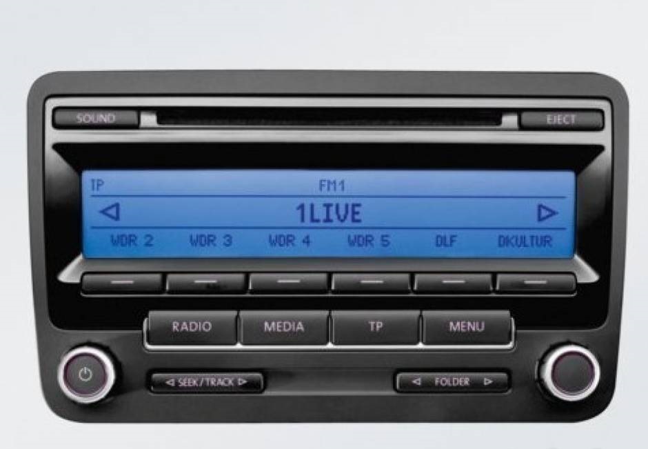

Всем джимниводам, привет!
Имеется джимни 2017 модельного года с аудиоподготовкой и доставшееся на халяву 2-DIN ГУ от "вага", называется RCD310. Всё бы ничего, только вот для управления этим "майфуном" нужно наряду с (+) и "массой", обеспечить подключение к сабжу (CAN-H, CAN-L). Имеется ли CAN-шина у джимни? И если да, то где искать?
Yugin
4 Февраль 2009
456
81
Химки
SGVN 2.4 АКПП
Шина ,если и есть , то протоколы с вагиной не совпадут . Еще может оказаться классика немецких авто - пин -код магнитолы и + пока не "выпишем " мафон на автомобиле ,где он изначально стоял , он и не заработает в другом авто .
Примеры - Opel Astra H привязка к carpass автомобиля или BMW X5 , магнитофон знает ВИН автомобиля в который его воткнули с завода .
Посему - оставить идею интеграции .
